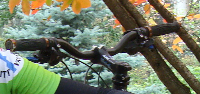

даа... прикрути вынос к ноге вилки и тогда велокиев будет оргазмировать!!! ДААА!!
покажи фото своего вела!!!!!!
http://g.io.ua/img_aa/large/0785/56/07855664.jpg" onclick="window.open(this.href);return false;
ну держи, зачем так кричать :))
я к тому что при такой посадке очен стремная управляемость, это ж вроде не шоссейниу :)
При мне когда то в годы моей молодости Марк поворачивая с точно таким выносом сломал себе ключицу
а так конечно хозяин барин )

Я вас непонимаю! мне удобно так ездить! и каким образом мне сделать етот проклятый руль на уровне седла, если подседел поднят под мой рост на разогнутых коленях? :?

перевернуть вынос+кольцо поставить под вынос
впрочем,ездь как тебе удобно

всем спасибо!!! я уже перевернул вынос и подложил под низ выноса еще одно кольцо- Гораздо лучше ехать!!!!!!!!!
