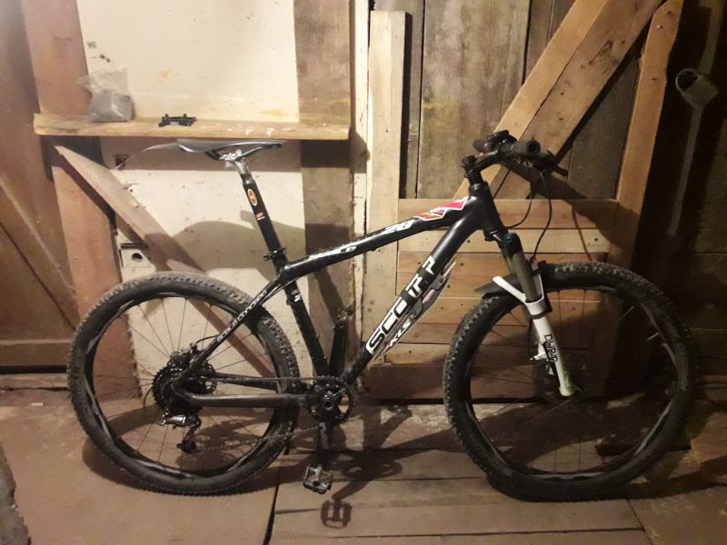

Перебрал каретку и рулевую, в подшипниках каретки обнаружена мегоржавчина, пришлось восстанавливать

Колеса хт перебраны, барабан с микрошариками гамно редкостное, надо переходить на другие втулки дт свисс или хоуп

Поставил кассету 11_40 и амовилку , кстати переклюк без проблем переключает на 40 звезду кассеты, болт 3 вкручен полностью, между роликом верхнем и кассетой 1 мм есть не чиркает, спасибо Ивану Швыдку, перепрксовка штока с 1.5 на 1. 1/8

Регидка для кистей куйня, на асфальте терпимо, на грунтах жесть, топталки для зимы, все остальное на контактах

Десь так
