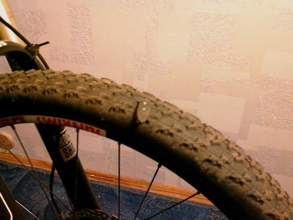

Да, еще случилась неприятность- по дороге обратно в поезде не вставил ничего в калипер вместо переднего ротора. Походу, нажалась ручка и вылез пистон. Вся вилка была в потеках дот-а :dash2: Сегодня будет вынужденная переборка и перекачка переднего тормоза, танцы с бубном, колодками, богами огня и обезжирки.
Резинки Маунтин Кинг плохо держат при закладывании боковые нагрузки. Катят, правда, превосходно. В грязи- тоже не фонтан :V:
