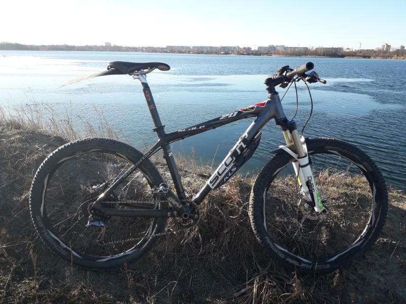

Амо вилка 1350_1450 грам, сідло з гелєм, колеса 1600_1700 грам, сінгл спереду, якось так, покришки безкамерки 26/ 2.25 вагою до 530 грам

Ін екшн

поки що залишаюсь на 34т , в горки погано буде з 36т, і так з натягом все йде, вже думки чи перейти знову на тріпл і мати великий діапазон передач і "не створювати велосипед", ще варіант зробити жорсткий дабл 44-32 на переду і касета 11-40, але виникає питання про ченйлайн при 44т міркую що цеп буде мати великі перекоси, хоча хто зна, треба поміркувати, проблема в тому , що 44т невставиш в місце, де була 32, посередині, щоб вирівняти чейнлайн, і переклюк в мене е-тайп, тобто кріпеться на каретці, будемо міркувати
GT2000
Повідомлень:739
З нами з:12.9.13 21:47
Re: Історія апгрейда байками за 4 роки чи завіхріння мізків
Повідомлення GT2000 » 12.1.18 17:53
поміркував, при 32т і 40 зірці касети буде непагано заїджати, зараз стоїть 34т при 40 більш меньш нормально по факту маю 0,85 фактор, а при 32 на 40 буду мати 0,8 це як приклад 28 зірка на шатуні и 34 зірка на касеті (0,82), такий розклад у мене був на флеші, але 44Т по грунтам може і забагато, но в мене вже є досвід такої їзди була зірка 42/28 на старих шатунах, політ нормальний був
GT2000
Повідомлень:739
Повідомлення GT2000 » 12.1.18 23:22
Вирішив повернутися на трипл, універсал є універсал і вгору і вниз

Перейшов на тріпл, проект закриваю, задоволений що слон, на рахунок дабла все рівно з ним краще, але в мене система трипл і не хочу її колхозити під дабл, сінгл мене розчарував, ні риба , ні м'ясо, перекос цепка шалений, макретинг і все тут, всім гарних свят)))
