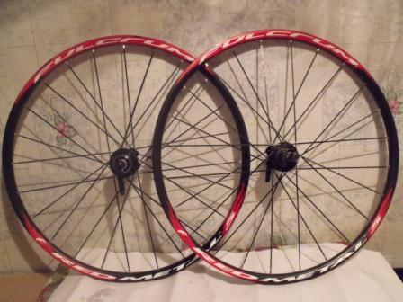

кто же таки посоветует клаасные обода. лучше моих родных?...
понравились внешне очень, такие
есть ли на 28 ?...
есть ли на 28 ?...
Какие критерии для выбора?? бюджет??. Ободов куча на чейне.
Хотите легкие NoTubes ZTR Crest 29er Rim 370 грамм
Хотите более стойкие Mavic 2012 TN317 Disc Rim 540 грамм
Выбор есть вам решать.

обода.. бюджет - сочетание цена \качество. и чтоб внешне красивые (типа тех что я выложил). это у меня страсть к красивым колесам со времен этого :)

обода.. бюджет - сочетание цена \качество. и чтоб внешне красивые (типа тех что я выложил).]
Не знаю тогда что Вам нужно, я бы вибор обода сначала по критериям а наклейки можно и самому наклеить. Чейн в помощь куча ободов на люой вкус и цвет и картинку на них.
