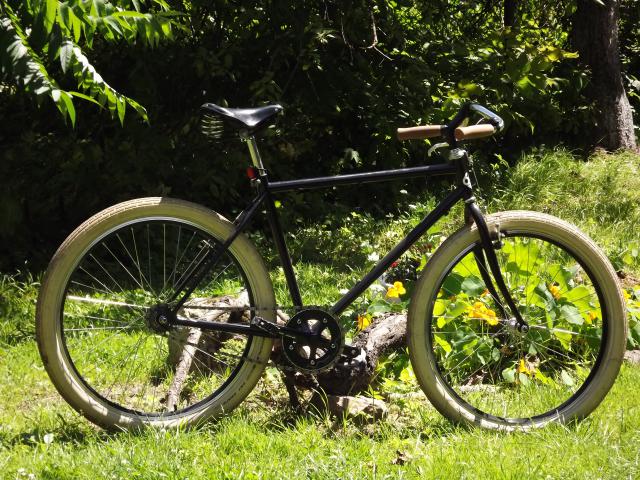

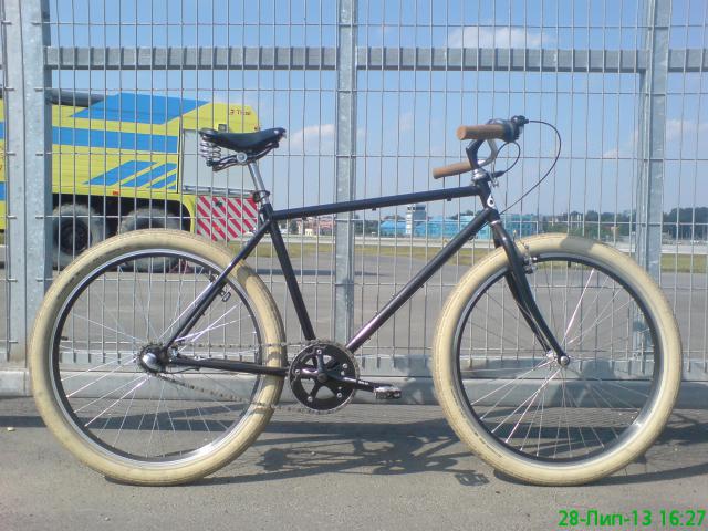

Поки літо не має часу на апгрейди ... катаю так ! :drinks:
але зміни будуть ...

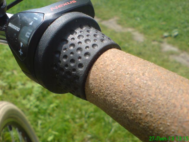

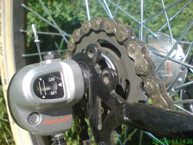

3-ох швидкісний апгрейд (Shimano Nexus Inter-3 SG-3C41)
їхати стало веселіше ...
