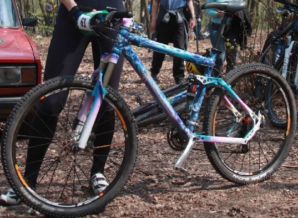

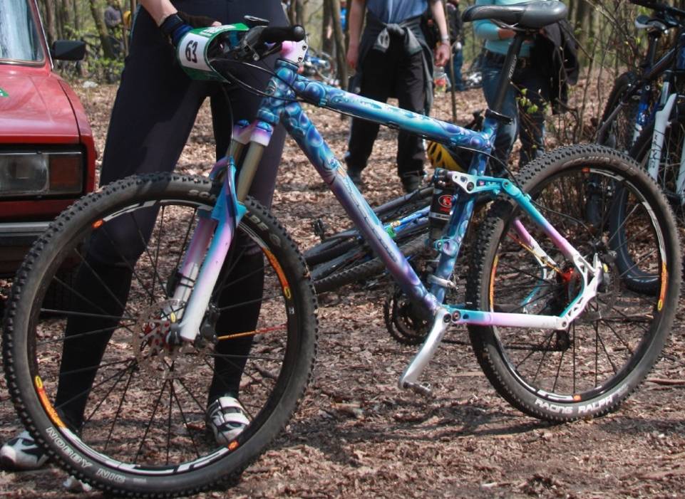

Небольшой апгрейд:
- Рама Giant NRS 2001
- Вилка Rockshox Psylo
- Руль Richey алюм. 153г
- грипсы Richey (рожки выкинуты)
- Вынос Giant
- Тормоза Shimano SLX2009, гидравлика, диск
- Монетки Shimano Deore LX
- Перекидки,
передняя - Shimano XT,
задняя - Shimano XTR обратная тяга
- Шатуны XT2001
- Кассета Shimano XT,
- Цепь Shimano Deore
- Педали Crankbrothers C,
- Подседельник Giant
- Седло Gel
- Колеса - Mavik Crossmax SLR
задний аморт непонятного производителя в очередной раз сломала.
Причина - очень часто лочу на ровняках и асфальте.
Вес байка. 12,4 кг.
На очереди кое-какие мелочи и
новая рама, со временем с новым дизайном.
А пока вот:
Стрекоза. Апгрейд №1
