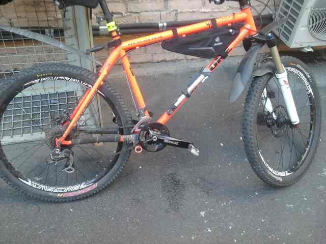

Повідомлення RealIce » 16.6.12 17:16
Обновился чуток
Седло VK VL-3206A. Подошло к 5 точке даже лучше чем Selle SMP Extra
Поставил дабл с успоком. ПО случаю громадных скидок на шатуны в известном интернет магазине.
Truvativ Holzfeller 2.2 OCT DH Chainset175mm Galvanised 22.32.Bash Blackm, каретка HOWITZER TEAM 68-73E/51mm, Blackspire Stinger Chain Tensioner
Дабл думал ставить давно. Бо 3 й звездой пользовался крайне редко - так на окружной и в городе в парах мест. А по лесу и пересеченке большая звезда уже успела немного ощербатиться.
Да и разочаровал меня Deore Hollowtech II. После 2 х неполных сезонов начали разбалтываться шлицы. защита кареток никакая.
Но пока оставил как запасные. Может на зиму поставлю.
А тут еще и скидка.
Правда вот взял 22.32 тавк ка цена на них была €54.69 Хотелось таки 24, 36
Ну да ладно может поставлю 34 зуба и будет самое то. сзади (11-34)

Повідомлення shooter » 18.6.12 11:54
ну если у тебя деоровская каретка разочаровала то от ховитцера ты явно не в восторге будешь :)
+ хольцы грамм на 400 тяжелеее деоров, + каретка менее надежна, + со шлицами тоже проблемы на труативе очень частые

Повідомлення RealIce » 18.6.12 21:51
Да ладно. Ничего вечного нет. Не пыль же с них сдувать.
Раньше были трувативовские Blaze с GigaPipe ISIS. Вроде шлицы держались нормально.
А вот сами каретки таки да. Рассыпались менше чем за сезон.
Вот думаю может потом GXP попробовать.

Каретка Deore Hollowtech II действительно плохая у меня за 2-3 месяца приходила в негодность, а вот XT и XTR все норм. Говорят XTR вообще вечная благо у Shimano все катерки Hollowtech II взаимозаменяемые!

Блин - потерял ролик с успока. Плохо затянул - открутился и продвигался.
Поставил вот оранжевый. На фиксатор резьбы. Правда думаю все равно будет черным. :D
