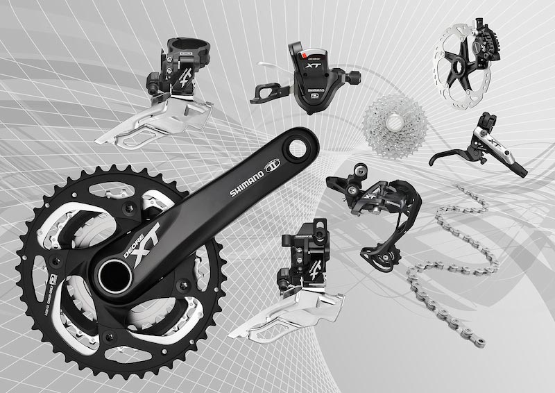

Повідомлення forest rider » 20.5.11 14:31
Мне нужны были шатуны 165 мм длины и незадорого, при этом чтобы не кирпич по весу. Выбрали эти как наиболее приемлемый вариант, относительно бюджетный. Думала, на что поменять на полегче, в кандидатах были атласы фр - всего 50 г выигрываем за кучу денег; ещё думали XT - они блестящие, а мне вот не захотелось - не красиво сюда блестящее вниз, у меня предубеждения к нефеншую :grin: XTR банально дорого, хотя значительно легче, скорее всего к ним всё и придёт, но сильно позднее.
Так у XT теперь с феншуем проблем вроде как нет. Год назад тоже нужны были не тяжелые шатуны 165 мм и пришлось взять блестящие XT, а теперь вот чего заказать можно :good:
З.Ы. а байк красив, оч. понравился хоть и люблю короткоходы:)
