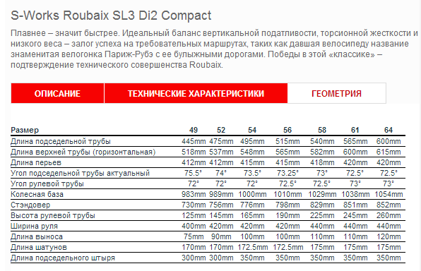

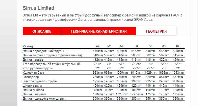

Посмотри на раму Спеш Рубэ(который и есть шоссейником 100%).Разве не похожи?А геометрии не совпадают?И даже в описании Сирруса написано-рама геометрии Endurance Road.
Совершенно другая геометрия:
http://www.specialized.ru/bike/70/1233/
http://www.specialized.ru/bike/77/1164/
Уж не знаю, что ты в них похожего нашел?
[/quote]
у этих двух абсолютно одинаковая рама. у алю другая, но это все равно не то - шоссейные колеса+шоссейная трансмиссия, в геометрию особо не вникал, но думается она больше на гео кроссовых велов будет похожа, чем 26" кк.
а вообще для зимы ригид - самое оно, а до начала сезона станет понятно, в какую сторону двигаться дальше
Собственно я уже ответил по этой теме:
Это на русском сайте что-то напутали и геометрию не правильно указали. Вот правильные ссылки:
http://www.specialized.com/us/en/bikes/ ... d#geometry
http://www.specialized.com/us/en/bikes/ ... t#geometry
Так что правильно я изначально указал, что это не шоссер с прямым рулем!
MaD_CameL, обрати внимание, что у SIRRUS указан руль баран 420мм шириной )))). Они просто перепутали картинки с геометрией. Ссылки на правильную геометрию с официального сайта см. выше! Вникать лучше особо ;).

в любом случае 700 колеса и шоссейная трансмиссия/тормоза кагбэ намекают.
мой трешбайк как раз 26" ригид и для города это ни рыба ни мясо, но для зимы оно как раз и норм, чтобы не париться с вилкой.
просто попробуй сравнить его в городе с велом аналогичного уровня на 700 колесах, пофиг шоссер или кросс какой
Колёса ни на что не намекают - моему байку, спокойно можно такие же поставить! )))) И уж тем более колеса не намекают на шоссейную геометрию, главным отличием которой является хотя бы малое ЕТТ, по сравнению с МТБ той же ростовки. По углам конечно тоже отличие есть, у шоссеров и МТБ, конечно же.
Cравнивать буду, как раз, с этим SIRRUS, есть возможность взять его погонять на недельку-другую. )))

С геометрией байков аналогичной направленности разобрались! Теперь перейдем к сути ).
Если ты посмотришь геометрию SIRRUS (клик) и моего PRO RACE (клик), в чем видишь разницу? Я, в основном, только в углах! Но углы, после установки ригидной вилки, с АТК 415мм, изменились. Теперь угол рулевого стакана 72,5°, а угол подседела 74,5°. Хочется пояснений, по поводу "хреносозидательства", чтоб не голословно было сие!
И кроме того, про геометрию, больший слопинг мтбшной рамы дает больше удобства ).

Никак не пойму как КК рама может быть с такой же гео как шноссе...
Шоссер короткий! Прямой руль на него не поставишь. Про полное сходство геометрии речи не идет.
А вынос подлиннее?
Касательно Sirrus есть сильное, ну очень сильное подозрение, что просто Sirrus и Sirrus Limited — две большие разницы по геометрии, и второй таки родом из шоссейников, что бы там ни вещал официальный сайт. По крайней мере, рама его — один в один Рубэ (невооруженным глазом, разумеется), и выносы у первых двух неспроста такие разные.
А вынос подлиннее?
140mm? )))))))))
Рама SIRRUS LIMITED построена с применением технологий Рубэ просто, а так рамы разные. Выносы у просто Sirrus и Sirrus Limited одной длины, разница только в угле, у Sirrus Limited он более "спортивный".
