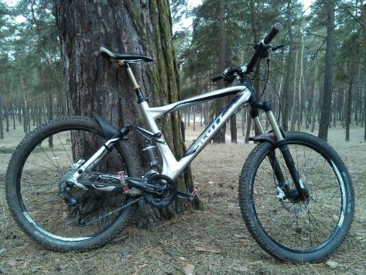

Re: трейлова скотина
Повідомлення GT2000 » 13.3.15 17:05
освежил фото, консервативно на том же месте, фото с апгрейдами
Повідомлення shooter » 18.3.15 10:28
о, тепер велік на шось людське схожий :)
Повідомлення GT2000 » 18.3.15 18:46
виправляюсь
