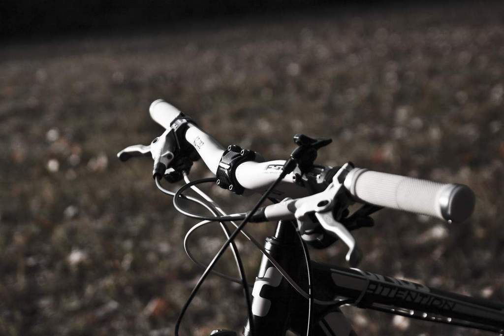

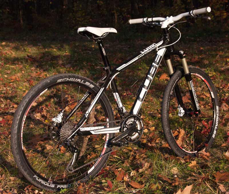

женский велик на базе рамы CUBE Attention
Повідомлення vitto » 5.11.11 18:19
рама CUBE Attention 16"
вилка Suntour EPICON RLD 100 mm (воздух)
вилсет SunRingle со стокового Cube LTD Race 2008 года
покрышки Furious Fred 2.0 те, что без защиты
тормоза Avid Elixir 5 c роторами по 160мм (все-таки поменяю передний на 180)
система FSA какая-то недорогая
руль FSA XC-282 XC
вынос FSA OS-90 Stem
подседельный штырь FSA XC-190 Seatpost (кажется, ну или почти такой)
педали Wellgo CNC M142
кассета и цепь Shimano Deore
Перекидки - XT - передняя и Deore 2011 задняя (длинная)
переключатели скоростей Shimano SLX
седло - недорогое относ. легкое женское BBB
Тросики - слегка облегченные Clarks
итоговая масса 11.6
по моему скромному мнению - вполне себе нормальный женский вел получился.

чем обусловлен выбор резины ?
по моему скромному мнению мимо кассы

Ну, первое, вел не мне, а жене обновка.
Зачем ротор 180 - я попробовал сегодня на спуске в голосеево, таки просится туда 180, наверное я просто сам привык и чувствую разницу, хотя она и не так, чтоб существенна, в цифрах это примерно - на 10-13% более эффективное торможение , в смысле больше тормозное усилие при том же давлении на ручку. Да и валяется и ротор и адаптер - работы на 10 минут.
А выбор резины очень прост: это самая легкая вполне универсальная резина, на которой можно рассекать где угодно, кроме как по сложным или мокрым КК трассам. У меня резина есть разная и всякая, но я за последний год сам пристрастился к Furious Fred и предпочитаю ее всем другим, если не по песку, по говнам, и.т.п.
Ах да, она действительно относительно часто прокалывается. Но мне не сложно раз в 200-300 км ее подклеить, я давно насобачился укладываться в 10-15 минут, а если просто поменять камеру, так и в 5 минут.

И ещё, может ты уже знаешь, но лучше замечу, что при роторе 180 нагрузка на вилку больше и мануал к Рок Шоксу Дарт 3 запрещает ставить более 160. Хотя я видел новые Команчи в продаже с этой вилкой и ротором 180, но я не берусь комментировать это явление. А Сантур, думаю, перегружать тем более не следует
Bruce
Повідомлень:246
З нами з:26.8.09 12:20
Звідки:Донецк
Re: женский велик на базе рамы CUBE Attention
Повідомлення Bruce » 6.11.11 09:41
про дарт да макс 160.. но сантуры почти все могут 180 илидаже все.

Интересно, а сколько весит жена ТС... если меньше 60 кил, то ей и 140 впереди с головой то хватит, но таких не делают :grin: И зачем невысокой девушке (судя по высоте подседелки) здоровенный райзер? Или она отжигает ДХ? Тогда конечно и 180 ротор и райзер самое то. Но вел тогда не подходит. Про фуриус как универсальную покрыху для всего - это конечно весьма и весьма ошибочно...
Mountainbiking gives me the best friends in the world! :D
Kenny Pick
Повідомлень:1793
З нами з:2.9.07 22:36
Повідомлення Kenny Pick » 8.11.11 13:02
Почему 140 не делают? Делают.
