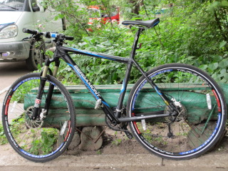

состав :
Рама: BERGAMONT 700C Cross Alloy 6061 Ultra Lite Tubing, Hydroformed, 3D forged Dropouts, Cross-Sport-Geometrie . 52 размер
Цвет: Matt Dark Silver-Black
Вилка: .RST Vita TNL, 60mm , Rock Shox Reba Race 29 , 80 мм
Рулевая колонка: CANE CREEK No.11, Semi Integrated, Cartridge Bearing
Руль: TATTOO Comp 31.8 мм
Вынос: no name , 130 мм
Седло: TATTOO Comp
Подседельный штырь: TATTOO Comp ritchey comp/ 31.6 . 350 мм
Задний переключатель: SHIMANO Deore XT
Передний переключатель: SHIMANO Deore LX
Шифтеры SHIMANO Deore
Тормозная система: AVID Juicy 3, 160/160 mm Rotor
Втулки: SHIMANO Deore
Кассета: SRAM PG-950, 11-32Z
Цепь - shimano deore ХТ . cn - hg 93
Колеса: WEINMANN Taurus 2000
Шины: SCHWALBE Smart Sam, 37-622 Schwalbe Хэрикейн 42-622)
Шатуны: SHIMANO FC-M543, 48/36/26Z
Каретка: SHIMANO in der Kurbel integriert
Педали: VP-349S Полуконтактные педали Wellgo WPD-M-17C
Вес: 12,4 кг со всем тряхомудьем
http://piccy.info/view3/3054551/0cfee16 ... 8bf75a348/
http://piccy.info/view3/2728772/5974985 ... 2b91ed777/
http://piccy.info/view3/2728775/307621c ... f9318e4ab/
http://piccy.info/view3/2728780/3010a2d ... a9b871d02/
http://piccy.info/view3/2348847/91d988f ... 0965bde7d/
http://piccy.info/view3/2498977/ecb120b ... c5bb2f2b9/
http://piccy.info/view3/2498983/a981a00 ... 652a7c921/
брался для быстрой и комфортной езды по городу (в основном) . хотя и зимой катаю. бывает и по грунту, и по песку :grin:
оказалось то, что надо :cool:
выслушаю предложения по облегчению веса

рост у меня 182 -183 , так как катаю в последнее время активно -побаливает спина
\не маловата ли мне рама, что скажете?

Я при почти таких же росте и раме экспериментировал с выносами, остановился на 120мм.
Как реба себя ведет, деньги потрачены не зря?
Подседельный штырь: амортизационный , воздух -масло. зимой, правда не работает :grin:
- убрать нафик, на фото вроде этого безобразия нет.
Облегчение стоит денег, а так вроде недорогой и гармоничный аппарат :good: , контактные педали просятся однозначно. Не совсем понял предазначение вилки, для асфальта это лишнее, для грунта :good: , но для грунта тогда бы поставил фолдинговые рокет рон 28*1,35, или что-то похожее других производителей (идепльно было бы 1,5" но с протектором), смарт сем как раз неплохо было, плохо что он со стальным кордом. Хороший велосипед, если катать на нем по полям и лесам, а не по вонючему городу, давно хотел опробовать кроссовые колеса на грунтах с узкой но зубатой резиной.
в теплую погоду он немного таки работает :lol:
недорогой . это очень относительно
а разве у нас есть АСФАЛЬТ?? да и на грунты я съезжаю иногда..
п.с. про контакты не думал . плюсы\минусы их ?

имеются две покрыхи 40 и 35
кто куд а посоветует ставить
по идее, шире на перед..но мне чет хочется назад её..
meral
Повідомлень:3315
З нами з:30.6.06 10:46
Звідки:киев, севастопольская пл.
Re: кроссовый 28 BERGAMONT Crosstec DISC 2010
Повідомлення meral » 20.1.12 13:21
зависит от протектора покрышки.
вобще говоря я на 28 разницы между 1.6 спереди 2.0 сзади и 1.6 сзади 2.0 спереди не замечаю.
но теоритически если хочешь бустре ехать то назад тоньше, а елси мягче то назад толще.
а лучше одинаковые
я остановилься на паре марафон супрем 2.0. елси мне надо ехать далеко или быстро просто накачиваю их до 6 атмосфер.
зы. и штырь амортизационный убери. по факту он только ухудщает ощущения от поездки. хочешь мягче ставь покрышки 2.0 получлики или слики. больше толку.
ззы если на зиму, то передняя с шипами и не толще 1.6. задняя либо с шипами либо 2.2 внедорожная.
