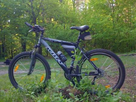

Начну с того, что год назад сделал себе подарок на ДР и купил Kellys Oxygen 2008 г. в неплохой стоковой комплектации за недорого.
Немного поездил и понял, что с вилкой RST ездить, что без нее- взял RockShox REBA 2008 г. и жизнь наладилась.
Для моих потребностей велосипеда хватало, но все же хотелось несколько деталей поменять (седло Selle Italia, другой руль райзер, другие тормозные колодки, передню перекидку lx, контакты -поменял по ходу эксплуатации). В велосипед не хотелось вкладывать много денег- это не первый приоритет в жизни, но хотелось именно своими руками сделать что-то. В итоге на новый сезон подвернулась карбоновая итальянская рама B-MAX 2010 г. +подседел FSA за недорого. Не долго думая взял и в один вечер мой Kellys Oxygen превратился в итальянца B-Maх. Через пару дней решил собрать новые колеса на ободах mavic 117 под V-brake c дисковыми втулками Deore (может когда то созрею на новые тормоза - сейчас нет необходимости). Колеса не совсем легкие, но катят хорошо. В итоге, сегодня мой итальянец встречал в Пуще свой первый рассвет. Я в полной мере ощутил разницу между старым и новым велосипедом: другой накат, скорость и т.д.
За сбросом веса велосипеда не гонюсь, надо сбросить свой вес (после НГ очень поправился), но все же B-MAX легче Oxygen на 3 кг.

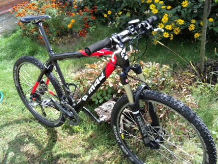

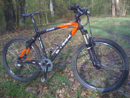

База
- Рама – B-MAХ, 19’, карбон, 2010 г (1350 гр)
- Рулевая - FSA на закрытых пром. подшипниках
- Вилка - RockShox Reba Team 2008, Dual Air
- Руль – карбон Easton ProFile Fiber XC
- Грипсы- Velo вспененная резина
- Вынос –Race Face Deus XC
- тормоза гидравлика Shimano BR-M486
- Монетки- Shimano Deore SL-M511 Rapidfire Plus
Перекидки
- передняя- Shimano SLX
- задняя- Shimano Deore
- Система- Shimano Deore FC M590 Hollowtech II
- Кассета- Shimano SLX/LX CS-HG 80 (11-28)
- Педали - Shimano PD-M520
- Подседельник- FSA SLK Carbon
- Седло - Selle Italia
- зажим BBB BSP-82 Carbonstrangler
Колеса
- переднее (Обод- Mavic XM-117, спицы-Pilar, втулка – Shimano HB-M525, покрышка – Continental Race King 2,2 (Schwalbe Rocket Ron 2.1" Evo))
- заднее (Обод- Mavic XM-117, спицы-Pilar, втулка – Shimano FH-M525-A, покрышка – Continental Race King 2,2(Schwalbe Racing Ralf 2.1" Evo))
Вес байка- 11 кг
Теперь фото: Kellys Oxygen и B-MAX
Готов выслушать комментарии и ответить на вопросы.
http://velodom.com.ua/big/54527.jpg
http://velodom.com.ua/big/64309.jpg
B-MAX
IMG_0244 - копия.JPG (54.77Кіб)Переглянуто 4479 разів
Kellys Oxygen

Самое интересно, что когда привез раму домой, то снял размеры и был поражен- геометрия рам идентичная. На этом сходство рам заканчивается.
Может кто-то в Украине еще ездит на такой раме?

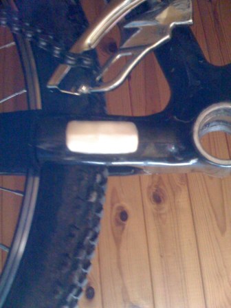

Повідомлення Игорь_2011 » 12.4.12 10:31
Буду ставить доп. защиту пера.
Сегодня утром был закус, но не смертельный- без повреждений.
Понял причину- сбросил с большой звезды сразу на маленькую в начале подьема и цепь не успела перескочить, а нагрузка пошла.
На старой раме такого не было- там было приличное растоянние от звед до пера, а на этой около 5-7 мм.
Есть два варианта:
1) временный - закрыть этот кусок пера резиной с автокамеры (там толщина около 3 мм) на двух/трех хомутах;
2) постоянный- найти кусок алюм.пластины 0,5 мм толщины и поставить на:
- автогерметик-прокладку (надежно держит и снять возможно без повреждений пера);
- на 3М двухсторонний скоч (не уверен, что хватит места, чтоб не цепляла звезда );
- на эпоксидку (возможно остануться следы эпоксидки на пере после снятия).

Повідомлення Игорь_2011 » 17.4.12 08:47
Сразу решил поставить защиту на герметик и наложил два хомута (сейча хомута уже снял), фото прилагаю
http://velodom.com.ua/full/52773.jpg
http://velodom.com.ua/full/52774.jpg

По ходу поменял вынос на более длинный( 110 Вынос Race Face Deus XC) и сменил угол, поставил прямой короткий карбоновый руль (Easton ProFile Fiber XC) и самое главное, что после гонки в Китаево понял, что если хочешь хорошо ездить и не бояться вовремя остановиться, то необходимо переходить на дисковые тормоза, что было и сделано (Shimano BR-M486 ).
Между прочим, отдельное спасибо VooDoo за то, что посоветовал поставить доп.защиту пера- не один раз спасала, после этого уже поставил допзащиту на эпоксидку.
