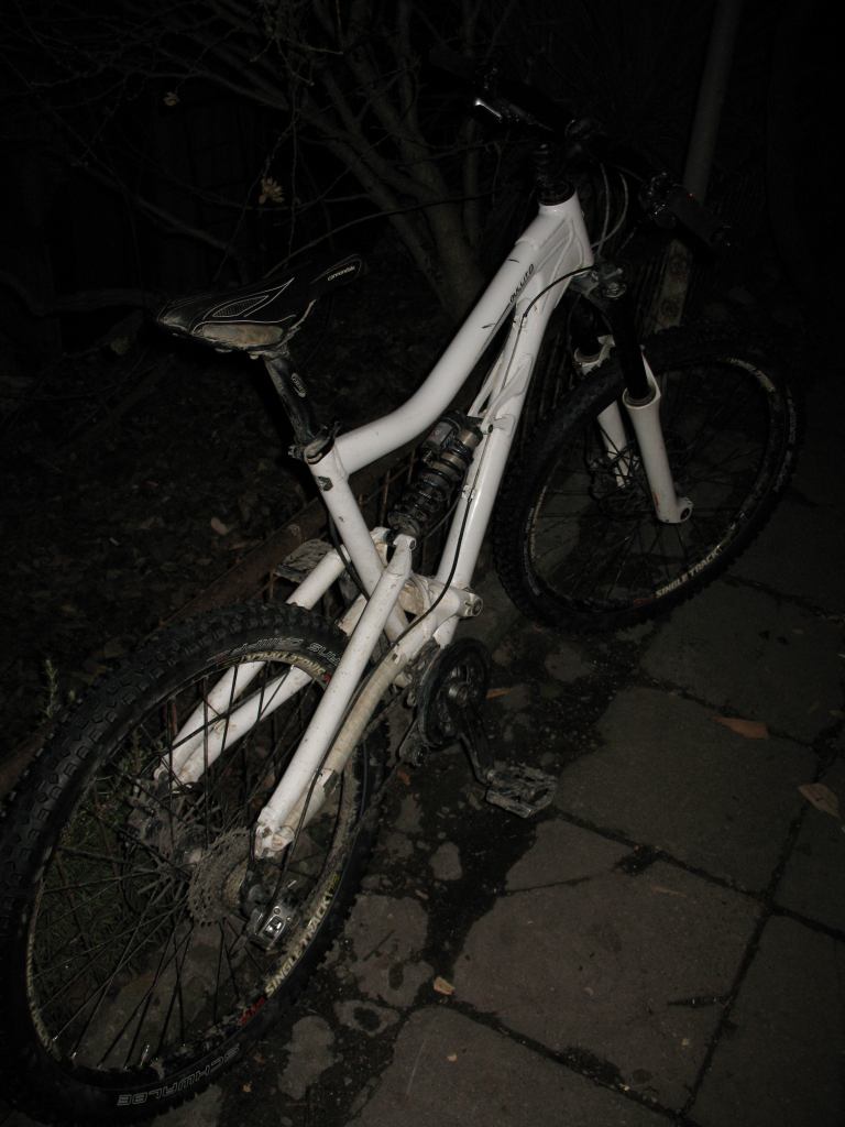

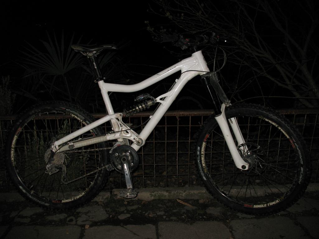

Вот, наконец, и я собрал свой первый подвес.
Хотел я эндуро раму достаточно давно, но финансы не позволяли. Но вот летом, наконец, начал присматривать себе раму. изначально хотелось, правда чего-то со 150-160 хода, но в тот момент на б/у рынке ничего толкового моей ростовки не было. Сделал объявление на симферопольском форуме, о покупке рамы. И тут добрый человек предложил своего Буллита. Я сначала засомневался - все-таки почти 180 хода подходят больше для ФР чем для эндуро. Но почитал западные форумы, где отмечают достаточную универсальность рамы, потом устроил небольшой тест-драйв, и решил - беру! Рама действительно катит.
Потом были муки выбора вилки, в итоге взял воздушную мурзу. Всю трансмиссию, передний тормозной диск, а также заднюю втулку взял новые. Тормоза, переднее колесо, обод на заднее, седло и вынос перекочевали с Аваланча. Ну, и в итоге вот что вышло:
Рама - Santa cruz Bullit 2010 (L) 178 mm travel,
Аморт - FOX DHX 3.0
Вилка - Marzocchi 66 SL1 ATA 180-140 mm 2007
Система - Shimano SLX 665 Double chainset 22+36
Пер.Переклюк - Shimano SLX M665 Top Swing 2x9
Задн.переклюк - SRAM X-9 Medium cage 9 speed
Манетки - SRAM X-7 3x9
Успокоитель - Blackspire Stinger Chain Tensioner
Кассета - Shimano HG80 9 Speed MTB Cassette 11-32
Цепь - KMC X9.93
Педали - VP
Пер.Втулка - Power tools 20 mm
Задн.Втулка - SRAM X-7
Обода - Sun Singletrack
Спицы - чОрные
Тормоза - Avid Juicy Seven,
Тормозные диски - Avid G2, 203 mm front, 185 mm rear
Подседел - BBB 30,9
Седло - Cannondale
Вынос - Не знаю фирму, 70 мм
Руль - Tuvativ Boobar 740, 30 mm rise
Грипсы - FUNN Combat
Покрышки - Schwalbe Hans Dampf
Брызговик типа "кусок старой камеры" :)
Вес пока не знаю, но "на ощупь" вышел не очень тяжелым.
Шпионские фото :) :
На днях выберусь в лес, сделаю фото в естественной среде обитания :)
Первые впечатления - вверх реально катит, даже если не опускать вилку. Естественно, не так, как ХТ, но все же для своих ходов прилично. Вниз - особо по жести еще не ездил, но после ХТ впечатления приятные :) .

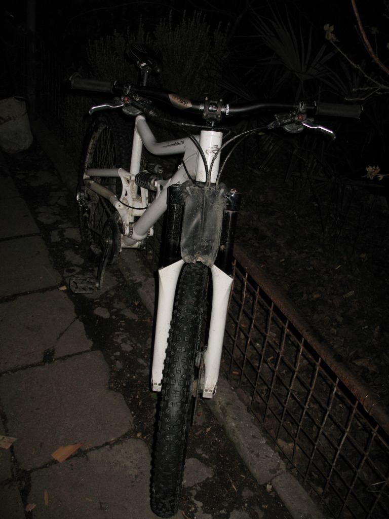

А этот кусок резины на вилке зачем? Теперь вся грязь которая улетала вперед, будет отскакивать от резинки и радостно собираться немалой частью вокруг ног на сальниках вилки. Оно не к добру однако. Если стоит цель прикрыть фейс от грязи летящей от переднего колеса есть более аккуратные решения от того-же бендер-фендера. Ну или на крайний случай, если 10 баксов жалко на фабричное изделие, сделанный по его мотивам коротыш из пластиковой папки выглядит намного лучше этой резинки и заодно и ноги вилки отлично прикрывает от грязи.
Metal_List
Повідомлень:47
З нами з:2.5.10 21:44
Звідки:Ялта, Кореиз.
Re: АйБуллит :)
Повідомлення Metal_List » 15.1.13 19:22
А с чего это она должна отскакивать? Наша крымская грязь сразу прилипает. А если грязи много, она скорее сразу с покрышки будет в район сальников собираться, не "отскакивая" :) от брызговика. А предложенная тобой конструкчия крыла как по картинке, сильно уменьшит грязевой зазор.

бендер-фендер в том же крыму от грязи не забивался, хоть и был уменьшен грязевой просвет на 1мм
З.Ы. может и аморт воздух с хайвольюмом поставить? вес всетаки
Зазор уменьшается аж на 1 мм, непринципиально вообще. Хотя надо пробовать для конкретных условий, но с учетом цены вопроса, оно стоит того, чтобы его попробовать.

я эти щитки сам делаю себе. благо в инете есть готовая пикча-шаблон
Metal_List
Повідомлень:47
Re: АйБуллит :)
Повідомлення Metal_List » 20.1.13 20:35
а ссылка у тебя есть?

в канцелярском магазине папки-скоросшиватели формата А3. ищешь плотный но гибкий пластик нужного цвета. и режешь
pitlord
Повідомлень:1022
З нами з:28.8.07 16:35
Звідки:Киев, Виноградарь
Re: АйБуллит :)
Повідомлення pitlord » 3.2.13 11:56
спасибо за схему. Правда на вилку с креплениями под вибрейк - прийдется чуть подшаманить боковые крепления
