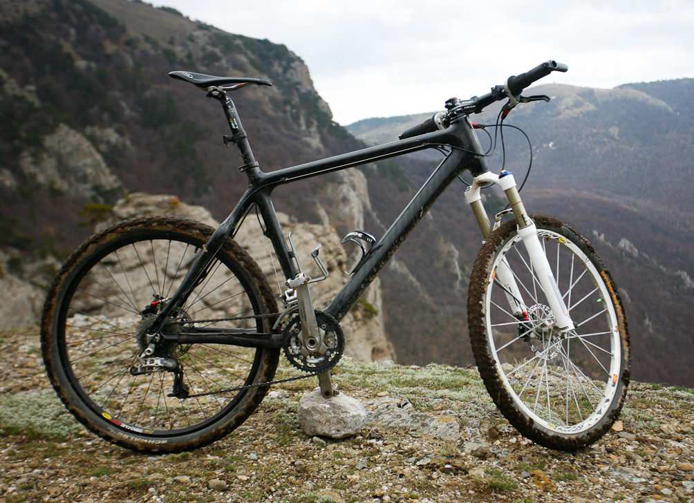

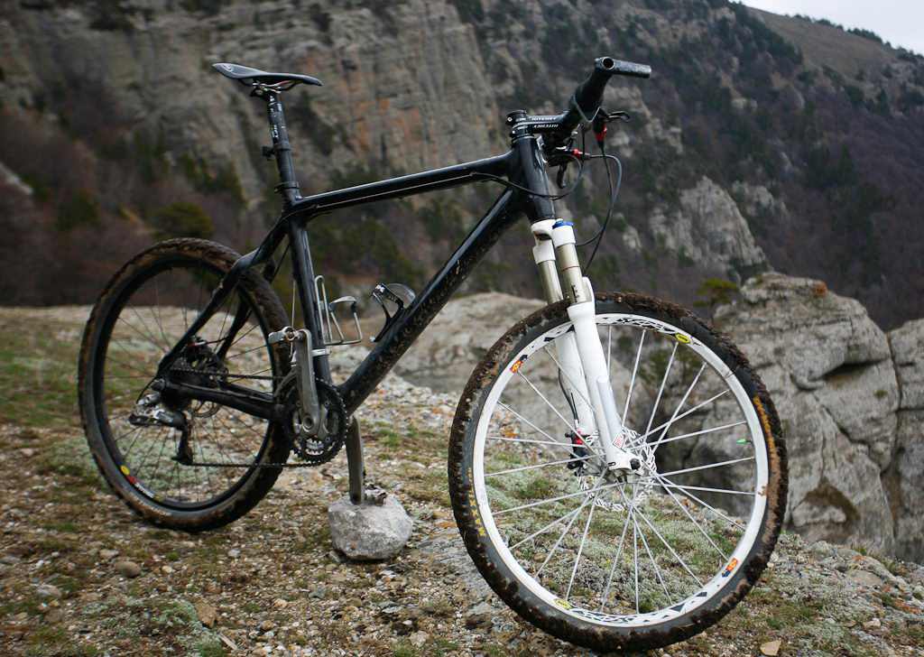

В прошлом времени я ездил на алюминиевом 26 хардтейле, после чего захотел поменять раму и банально для себя решил что это будет карбон. Покупать стоковый найнер смысла нету, по этому решил 26 довести до ума. Купил у друга данную новую раму MountainCycle Carbon TwentysixAndASix . По ощущениям от езды - могу сравнить только с Tomac или Scale RC.
По весу - рама весит 1300 грамм, не самый лайт, но имеет прочные рёбра жесткости) Визуально - смотрится классно, рулится еще лучше :D
Описание:
Рама - Mountainecycle Carbon size18-----------------1300
Вилка - FOX F100 Kashima CTD-----------------------1440
Рулевая - Token Kudo5-Z------------------------------97
Зажим - MountainCycle red-----------------------------19
Вилсет
Втулки - Novatec:
- 711--------------------------------------------------141
- 712--------------------------------------------------269
Oбода - ZTR Alpine
Cпицы:------------------------------------------------444
- белые - Sapim 2.0-1.8-2.0
- черные -Sapim 2.0
Эксцентрик - Truvelo-----------------------------------36
Ободная лента - Notubes-------------------------------20
Ниппеля - Notubes--------------------------------------14
Герметик - Notubes------------------------------------100
Покрышки - Specialized FТ Control 2.0 2bliss-----------1120
Tрансмиссия
Система - FSA K-Force---------------------------------600
- Звезды под дабл - 29-42
- Звезда под сингл - Garbaruk Melon 34T-----------------34
Каретка - Token-----------------------------------------96
Kассета - Shimano XT 11-36----------------------------285
Цепь
- Shimano XTR------------------------------------------265(гонки)
- Shimanon XT------------------------------------------273(трени)
Передний переклюк - Shimano XT----------------------120
Задний переклюк - Shiamano XT------------------------234(скорее всего будет замена на XT с Shadow +)
Манетки - Shimano XT----------------------------------265
Палки
Руль - Garbaruk ComboLightBar - 640/120----------------260
Подсиделка - Garbaruk SL 31.4-------------------------134
Cедло - реплика Tyoga Spyder-------------------------160
Tормоза - Formula R1X---------------------------------400
Роторы - Ashima Air Rotor:
- 180 мм-----------------------------------------------112
- 160 мм------------------------------------------------85
Грипсы - ESI Chunky------------------------------------60
Защита пера - Ghost------------------------------------15
Педали - Ritchey Red-----------------------------------259
Прошу прощения за то, что не выкладывал фото, сессия и работа :(

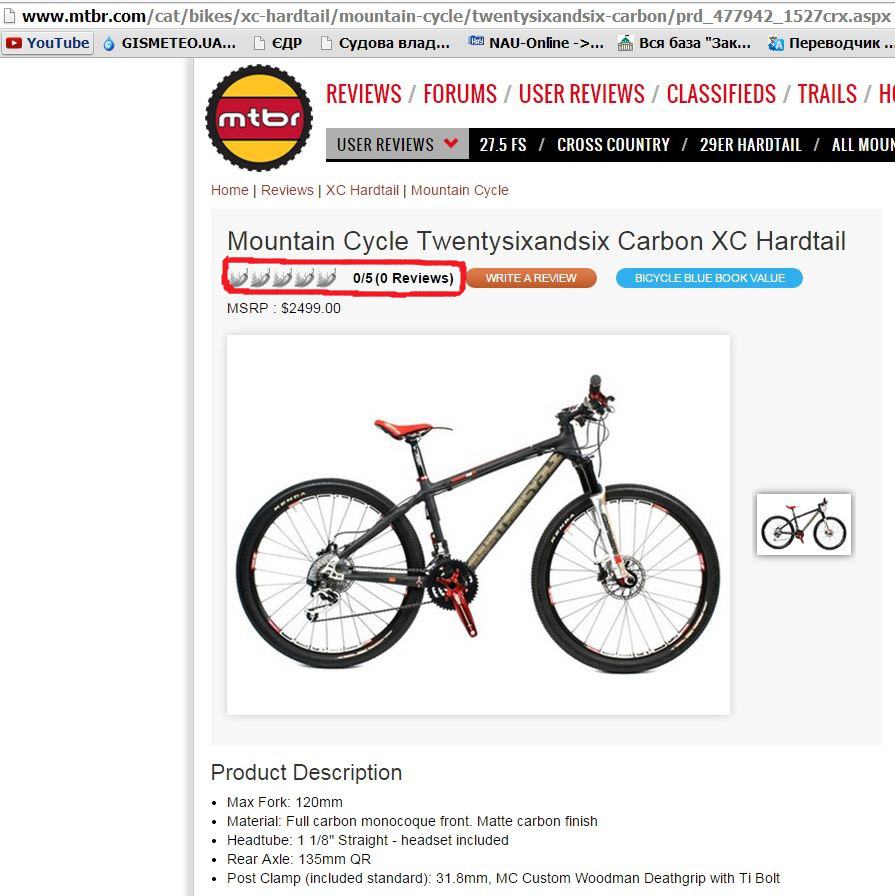

Де можна подивитися на геометрію цієї рами? Виробник має свій сайт з архівом?
Після перегляду фото згадалась моя оем китай рама хонгфу 2009 р.в. - на перший погляд такий же високий стендовер, схожий задній трикутник, коротка по ЕТТ (600мм у розмірі 20), а також вага 1300 гр. Тоді після придбання гуглив і знаходив повну "копію-американця", яка коштувала майже вдвічі більше та була брендована розмальована, на жаль, зараз вже не можу знайти, але впевнений, що назва була не MountainCycle Carbon TwentysixAndASix.
Cometadexter
Повідомлень:27
З нами з:8.3.14 22:33
Re: Американская кантри машинка MountainCycle Carbon (2 захо
Повідомлення Cometadexter » 27.12.14 01:15
Я понял, тоже видел раммы, похожие такие как Tomac или что то подобное.. Нет, это отдельная контора, штаб в Калифорнии. Погуливи еще фото их байков, нашел и подвесы, и еще хардтейлы)) похожие копии видел, но именно что копии, один в один лично мне пока видеть не приходилось) Я покупкой доволен, нравится и рулежка, и податливость перьев, да и в целом жесткость)

Ти так і не відповів на питання стосовно геометрії рами! Тобто можна прийти до висновку, що ретельно порівнюючи зі скейлом та флешем, ти навіть не цікавився такими параметрами американця, як етт, база, довжина пера та кутами?
По сайту, то он на мое удивление временно недоступен, http://www.mountaincycle.com, но вот есть сайт на котором представлены другие модели http://www.mtbr.com/mfr/mountain-cycle/mcl_2311crx.aspx
Гм, якщо у американського виробника (!) лежить сайт, то це наводить на роздуми. На мтбр не побачив відомостей щодо геометрії, і до речі... з листопада 2011 року до цього часу там не має жодної оцінки... може ти єдиний власник такої рами не тільки в Україні, а й у всьому світі?!
