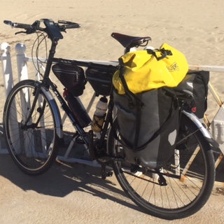

Добрый день!
Решил выложить свой вел для тех кому интересна туристическая велотехника и отзывы о ней.
Собрал этот велосипед для дальних велопоходов. Купил раму, перебросил обвес с Трек 4300 2007 года и дособрал колеса: втулки новатек на промподшипниках, спицы и обода mach1, пистонированные на 36 дыр.
В рабочей обстановке:
1
Рама: Surly LHT 62 см
Вилка: Surly LHT
Шіфтери: Shimano Alivio
Передній переклюк: Shimano Alivio
Задній переклюк: Shimano Alivio
Шатуни: Shimano Alivio
Тормаза: Shimano V-braike
Колеса: mach1
Шини: Schwalbe TOUR PLUS 47 mm
Гріпси: Аргон
Сідло: SPECIALIZED, ROMIN COMP
Педалі: Shimano XT PD-M780

Комплектация изменилась:
Седло BROOKS
подножка
сумки Ortlib
В боевых условиях:
Кипр март 2015:

Изменения в 2016:
Сменил резину на schwalbe marathon supreme 40 мм.
Значительно улучшился накат и ни одного прокола, пока.
Поставил крылья.
Поменял багажник на Topeak. Стал отлично, жёсткая конструкция без удлинителей и лишних соединений.
Переспицевал Колеса.

Re: Surly LHT дальнобойщик
Повідомлення Yaroslavl » 16.1.17 11:05
Сумки огонь! Моментально ставятся, снимаются, есть ремень через плечо, на них крепится сверху 3 сумка если нужно (все гораздо удобнее чем с монобаулом). Мне достались не новые и у меня больше 7 000 прошли, не промокают в любой ливень, ни протираютя, очень удобные в использовании. Желательно 4 крепежа на сумку ставить если сумки загружать (с сумой 2 идет стандарт). Рекомендую.
Купил ещё сумку на Руль, но пока не использовал.
Раму в 2013 купил в Америке, был по делам. Привёз в багаже с собой.
