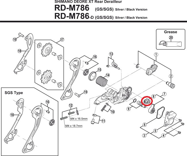

Задник шадоу+ зламався( працює в звичайному режимі, прапорець без зусиля рухається в обі сторони. Здається я не перший, хто ламав?
tosha
Повідомлень:1632
З нами з:4.1.07 17:52
Skype:tosha125
Re: Чорнявий з Броварів
Повідомлення tosha » 7.8.15 09:00
Ну так произведи вскрытие пациента, там все элементарно внутри, починишь без проблем.
Відкладу до зими, поки буде так.
tosha
Повідомлень:1632
Skype:tosha125
Повідомлення tosha » 7.8.15 11:49
:o там делов на 3минуты
Vitaha
Повідомлень:735
З нами з:18.12.08 23:42
Звідки:Бровари
Повідомлення Vitaha » 7.8.15 12:33
Вмовив, буде час на вихідних гляну.

ого, а у неділю ти на зламаному так жарив вниз, чи відремонтував ?
На зламаному, ланцюг відчутно стрибає.

По заднику стандартна проблема, вломилася деталюшка, на байккомпонентс 2,1євро, чекаю.
фото з інета
дет
