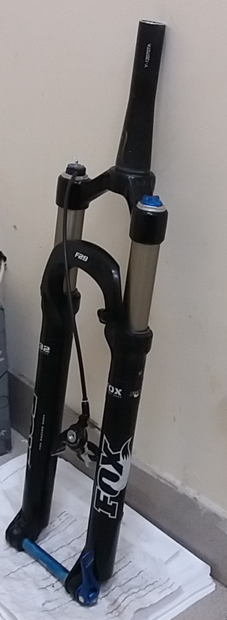

Вилка - поки що у пошуках, на перший час стоїть китайська ригидка з віссю 15мм, разом з якою важить аж 678г. Вилка не потребує обслуговування, легка, та стане у нагоді взимку. Якась фоксятина під вісь зі скотовською 3-позиційною манеткою блокування. Штанці не рідні. 1770грам все разом затягнуло.

Невелика обновка на сезон 2017. Тепер з цим байком хочеться кохатись. Фото в сборі вже навесні.
Востаннє редагувалось 18.1.17 10:53 користувачем tosha, всього редагувалось 1 раз.
