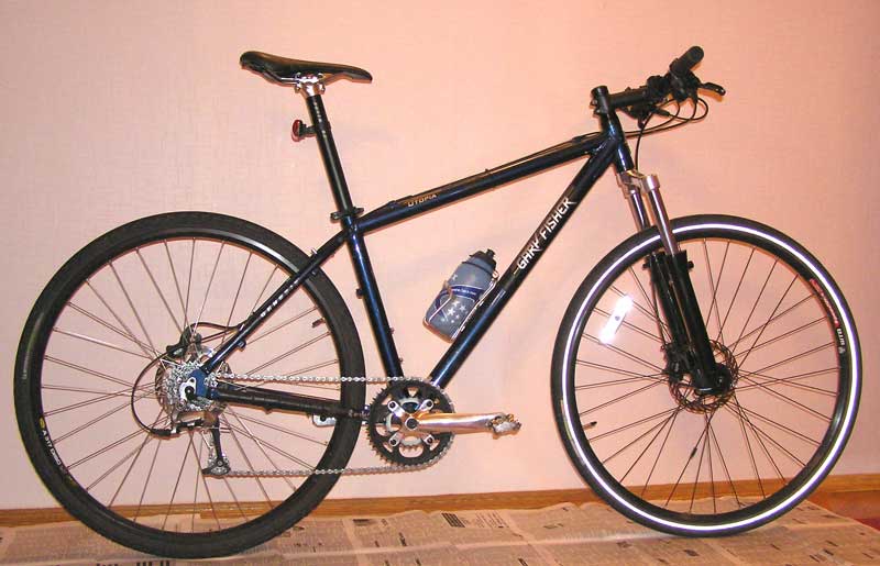

...наконец, холодными осенними вечерами собрал это:
Рама Gary Fisher Utopia сплав ZR9000, геометрия Genesis 29"
Вилка какая-то РСТшка + напильник :)

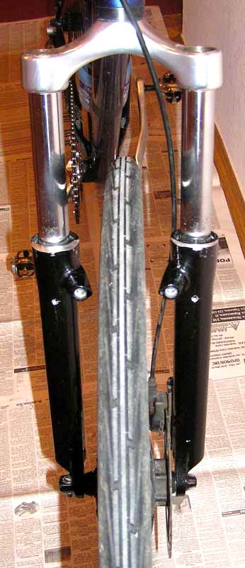

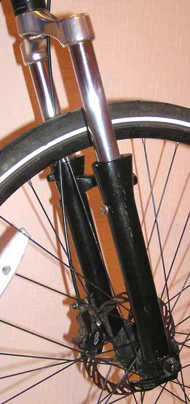

  • - воздушная РСТшка, любезно предоставленная Лехой на растерзание, была полностью выпотрошена, определена предполагаемая высота вилки – 475мм (против предыдущей BikePositive – 435мм), жестко зафиксированы четырьмя болтами ноги+штаны, потом отпилена горилла… Итого получен желаемый жестяк весом 1,45кг! Впоследствии, возможно, будет скорректирована высота вилки и надо что-то делать со стальными ногами и штоком – реально похудеть еще на полкило ;-)

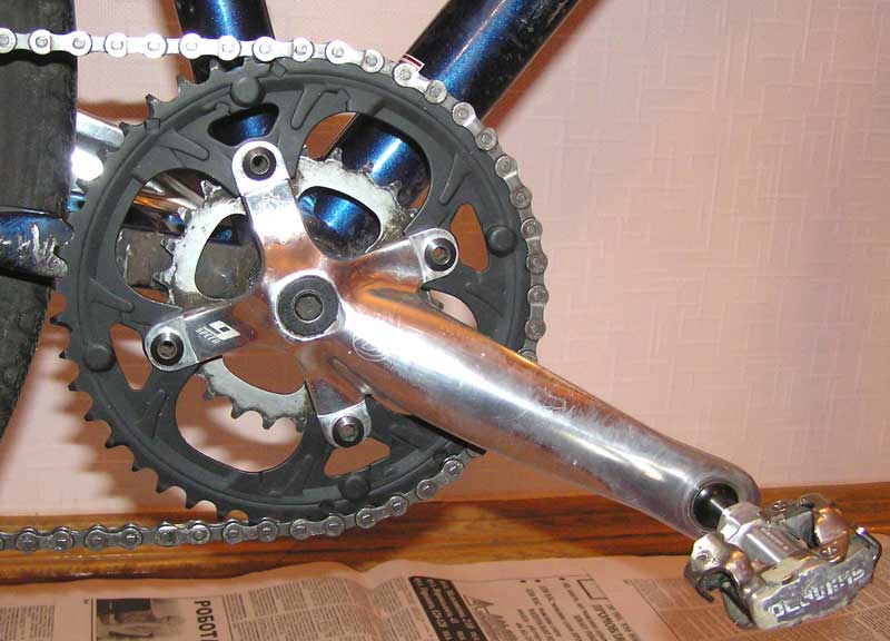

Система Bontrager Select со второй стальной звездой на 44 зуба (надо бы поискать алюминиевую 42ю неиндексную звезду!)
  • - 3я звезда пока осталась, т.к. не хочется снимать шатуны :)
Каретка Truvativ ISIS GigaPipe
Педали PD-M540
Задний пер. Shimano Deore XT с алюминиевыми роликами на промах
Кассета SRAM PG-950 12-26 (шоссе)
Цепь SRAM PC-971
Тормоза Avid Juicy 3, 160mm
Манетки Shimano Deore LX
Руль Bontrager Crowbar Select, 620 мм (вероятно нужен руль без подъема)
Вынос Ritchey PRO 120mm 5° (надо попробовать перевернутый вынос на 15-20°)
Рулевая обычная VP (кто знает, где можно найти низкую верхнюю втулку для рулевой, чтобы вынос еще чуть опустить?)
Грипсы ВВВ
Седло VELO жесткое и удобное :)
Глагол Bontrager Select двухболтовый
Колесо пер. Shimano Deore/ хз/ WTB Speed Disc/
Колесо зад. ХТ/ DT/ Mavic A317 Disc
Резина Michelin TransWord City 700x35C
Вес 11,4 кг примерно :)
/все невыделенное - остатки от стоковой Утопии.

Байк - красавец :)
Если найдешь жесткую вилку и надумаешь продавать эту - можем попробовать договориться.

Спасибо! сначала я хочу найти/поставить, почувствовать разницу... а там видно будет...
но вот меня беспокоит, а есть ли вообще такие жесткие вилки на 28" под дисковый тормоз?!
И вопрос: где мне найти описалово этой вилки RS Metro GPS 50 мм? какой тип демпфера в ней, конструкция?

Description:
TRAVEL: 50 mm
SPRING: Single coil
Adj: Preload

Уважаемый ЛИС, спасибо!
интересно, а почему на РокШоковском сайте нет данной модели вилки?!
ПС. как понимать Adj: Preload - регулировка жесткости предварительной нагруженностью пружины?
и еще - пружина одна... что во второй ноге вилки? эластомер?
да, регулировка жесткости....
в левой пружина, в правой пугающая пустота, вернее воздух атмосферный:)
все там есть для посвященных:)
http://www.sram.com/en/rockshox/comfortforks/

Weight: 2429 g / 5.35 lb - АФФИГЕТЬ!
фсё, ищу жесткую вилку!!! :)
rozumnyk, ну что тебе сказать ...велик суперовый, особенно после ХВЗшной рамы Спорт (с импортной обвеской)! Но я бы не сказал, что я на нем стал ездить по ровному быстрее (если не наоборот), думаю из-за высокой посадки и мягкой рамы по сравнению с харьковской. ;)
В целом велик отличный, а рама уникально поглощает удары на бездорожье!!!

Тю, ради веса ущерб комфорту??? :duma: Или ты собрался в соревнованиях по к-кантри учавствовать?Дык там тоже нужна аморт-вилка.
rulet
Повідомлень:1735
З нами з:4.3.05 17:58
Повідомлення rulet » 11.11.05 16:25
...не только, ради скорости канечно! Для асфальта эта вилка лишняя;)
А насчет соревнований, дык я на Спорте с родной жесткой вилкой уже проехал и Пущу и ПДН и BikeKing, и не заметил, чтобы все так сильно уезжали от меня на мягких вилках... не спорю, что она и комфортней и позволяет больше внимания уделять педалированию:) об этом уже не раз обсуждали на форуме:)
Подсказал бы лучше, где такое добро найти, потестить хочу, сравнить! ;)
