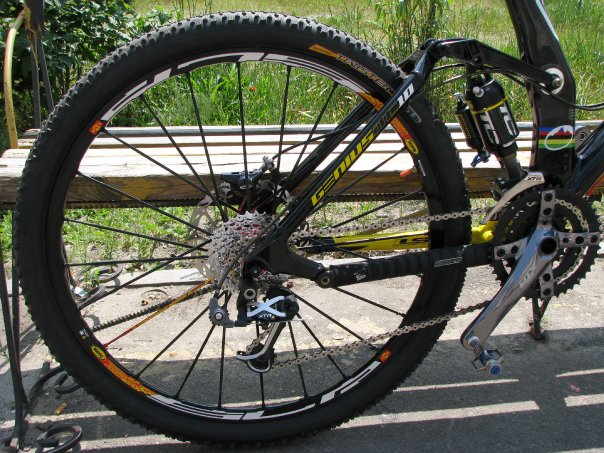

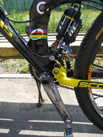

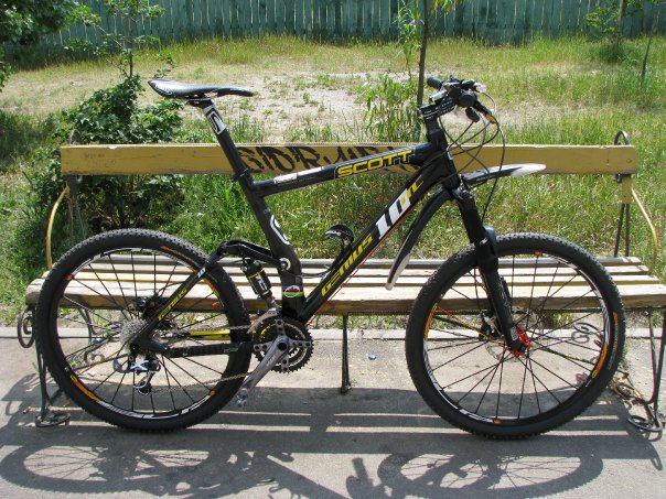

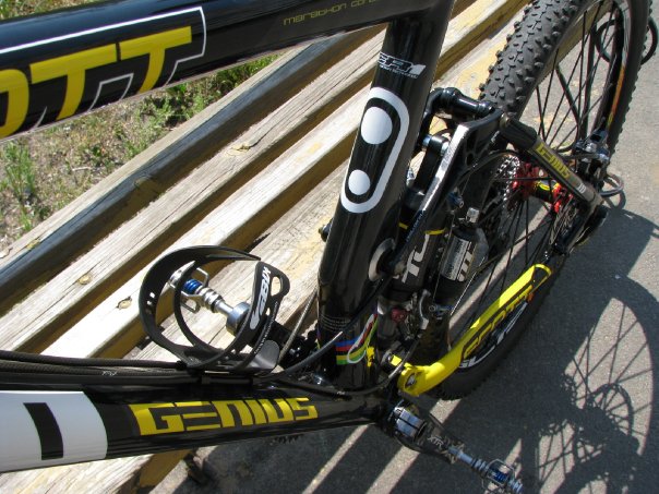

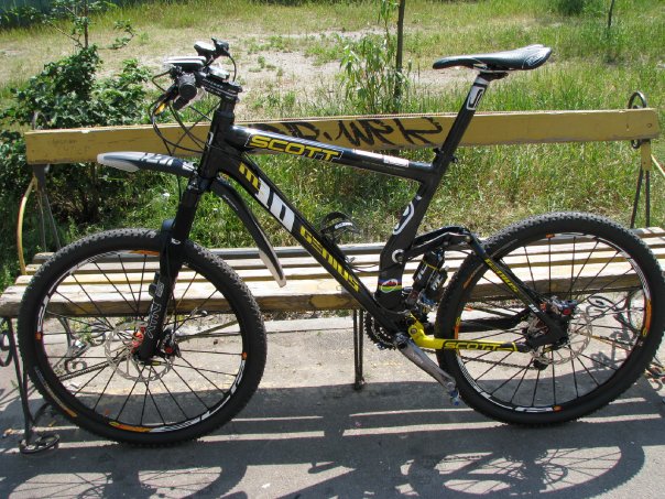

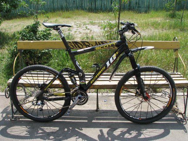

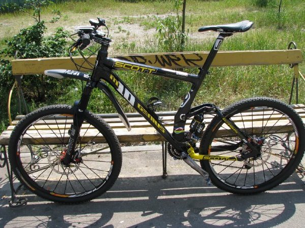

Вот, наконец-то, и завершилась сборка «мечты» - велосипед для души!
РАМА (Weight 2300): Genius MC-10 CR1 Technology (2005 года, L), 90-125 mm
+ выносная манетка на руль для заднего амортизатора.
АМОРТ: SCOTT TC3 modus LO-TC-AT reb. Adj. remote control.
ВИЛКА (Weight 1814): Revelation 426 Air U-Turn с PopLoc, ход 100-130 mm.
РУЛЕВАЯ (Weight 95): Ritchey WCS CF Zero Logic Carbon, 1”1/8 10 mm Int.
КОЛЬЦА: Ritchey Carbon 2x5mm.
РУЛЬ (Weight 160): Ritchey WCS Rizer Carbon 2007 (Black 31.8, 660mm-15mm Rise).
ВЫНОС (Weight 111): Ritchey WCS 4-Axis (31.8, 100mm).
МАНЕТКИ (Weight 215): Shimano XTR Shifter 9sp M970.
ТОРМОЗА (Weight 345): AVID JUICY Ultimate 185/185.
ШАТУНЫ (Weight 797): Shimano XTR Chainset Hollowtech II M960 175 mm.
ПЕРЕКЛЮЧАТЕЛЬ:
Передний (Weight 142): Shimano XTR Front Derailleur E-Type M970.
Задний (Weight 199): Shimano XTR Rapid Rise M970 (long) Low + Avid Rollamajig - Derailleur Cable Device 2007.
КАССЕТА (Weight 275): SRAM PG990 11-32 Red 9sp.
ЦЕПЬ (Weight 261): SRAM PC 991 9sp Hollow Pin.
КОЛЕСА (Weight 1520): MAVIC Crossmax SLR 6-Bolt Disc UST 2007.
ПОКРЫШКИ (Weight 370+370): Continental Twister Supersonic 26х1.9",MAXXIS FlyWeight (320+320)(зад.+перед).
КАМЕРЫ (Weight 95+95): MAXXIS FlyWeight (зад.+перед).
ГРИПСЫ: (Weight 108 - pair): DaBomb Holly Shit Grips (замена на ? LockOn ).
ПОДСИДЕЛКА (Weight 213):Ritchey WCS Carbon 34,9 - 350mm.).
СЕДЛО (Weight 232): Selle Italia Signo Genuine Gel 2006
ЗАЖИМ ПОДСЕДЕЛЬНЫЙ (Weight 32): SCOTT на эксцентрике.
ПЕЛАЛИ (Weight 264): CrankBrothers Egg Beater SL.
РУБАШКИ: SRAM Pit-Stop Flak Jacket Cable Set (замена на NOKON or Alligator I-Link).
ПОДФЛЯЖНИК (Weight 42): KBIX Squad Black (KBC-402B) (замена на Carbon).
Аксессуары.
ВЕЛОКОМПЬЮТЕР: SIGMA BC 2006 MHR DTS + CatEye MicroWireless (CC-MC100W).
КРЫЛЬЯ: Topeak M1 + M2.
ЗАЩИТА: LizardSkins для ног вилки (Black).
СВЕТ: M-Wave (2шт.) - для аэродинамики :)
Сейчас чистый вес без аксессуаров 11250.

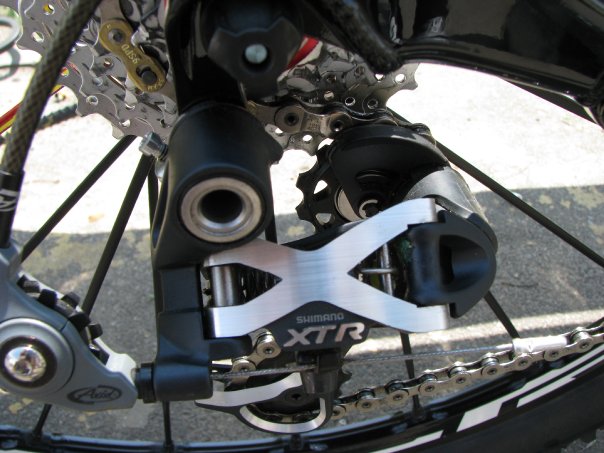

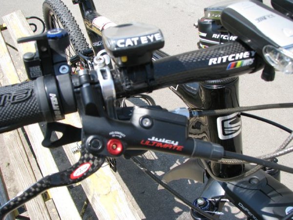

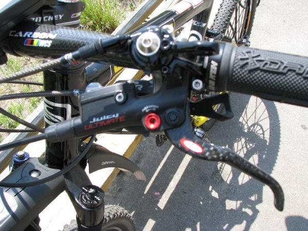

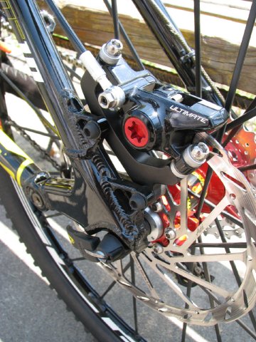

А что за девайс,через который тросик идет к перекидке?

У перекидки нет прямого подвода.Avid Rollamajig - Derailleur Cable Device 2007 для того,чтобы не гнуть рубашку и не затруднять работу тросса,но уже снят с производства.

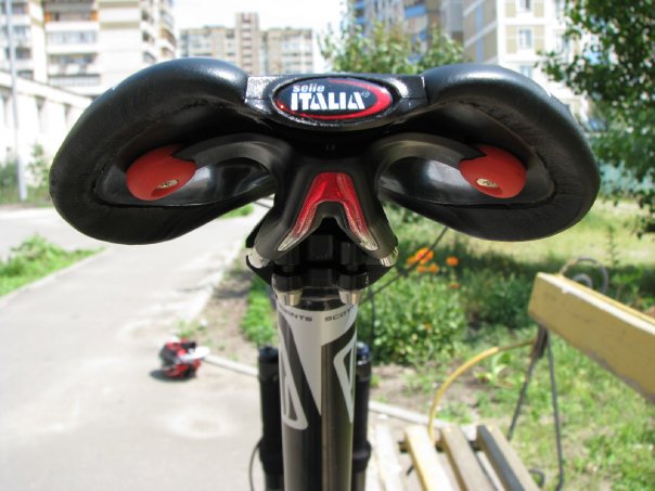

Весь велосипед спрятался за маленьким, легеньким Selle

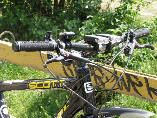

Красивый вел. Мне понравился! Правда столько манеток, можно и запутуться :)
Как работает вилка? (собираюсь себе брать такую).
И где ты взял Avid Rollamajig? Я его уже хрен знает сколько ищу,- нигде не нашол :(

а он тебе не коротковат?
ну и крыло не смотрится(я не призываю ездить без крыльев, просто не смотрится)

Во-первых - спасибо за позитивную оценку:)
Во-вторых - вилка супер, настроек уйма, глотает ВСЕ (главное, правильно настроить под свой вес и "надуть")
В третьих - Avid Rollamajig купил еще давно именно для этих целей (сейчас пытаюсь найти еще на запас,но увы - сняты с производства:(
L-ка + 100 мм вынос как раз мой размер.Сидел на М-ке + 90мм вынос - очень коротко, и,чертовски, вертикальная посадка.В "ХАХЕЛЕ" не вижу смысла!

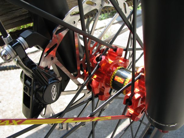

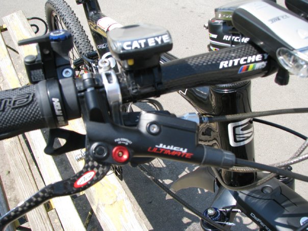

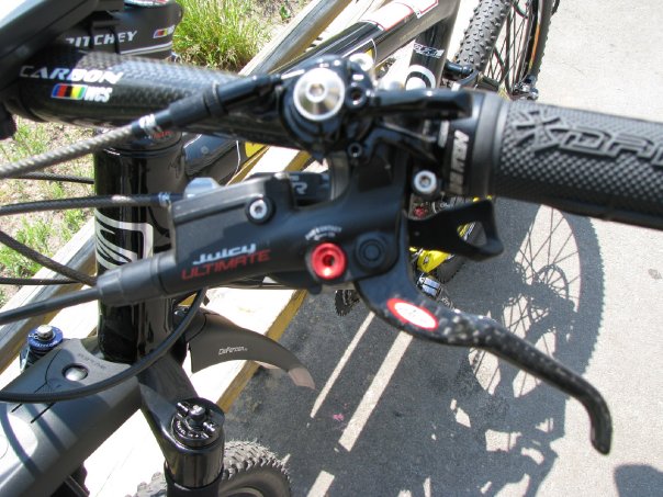

Зачем делать черные гидролинии? Они же перегреваются на солнце. :(
А на что это влияет? До какой температуры они разогреются? И это все при температуре кипения дота более 180°С в самых худших условиях (wet boiling point). Типичная рекламная фраза типичного маркетолога :D. Давайте еще учтем давление света на среднюю скорость байкера.

На нагрев влияет еще трение ротора об колодки.
Просветился, спасибо. :molba:
Приятно/неприятно никак не относится к функциональным требованиям. И деньги люди платят зачастую не за функциональность, а именно за эти приятно/неприятно. Опять маркетологи. :) Правда, некоторые из них явно не Sasha-oriented, раз сочли целесообразным выпустить на рынок гидролинии черного цвета... ;)

p.s. Насколько смещен зонт в вилсете и какое биение? Обычно заводские вилсеты в станке выглядят очень печатьно :?

С дисковым тормозом биение не критично. :)
Для кого, как :p Половина народа ездит на колесах со смещенным зонтом и довольна :anti:

Если вопрос ко мне, то мои тормоза работают как часики (Швейцарские конечно :) ).А тихо то как,никаких стуков не наблюдал.Вот так.
