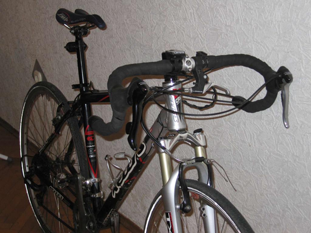

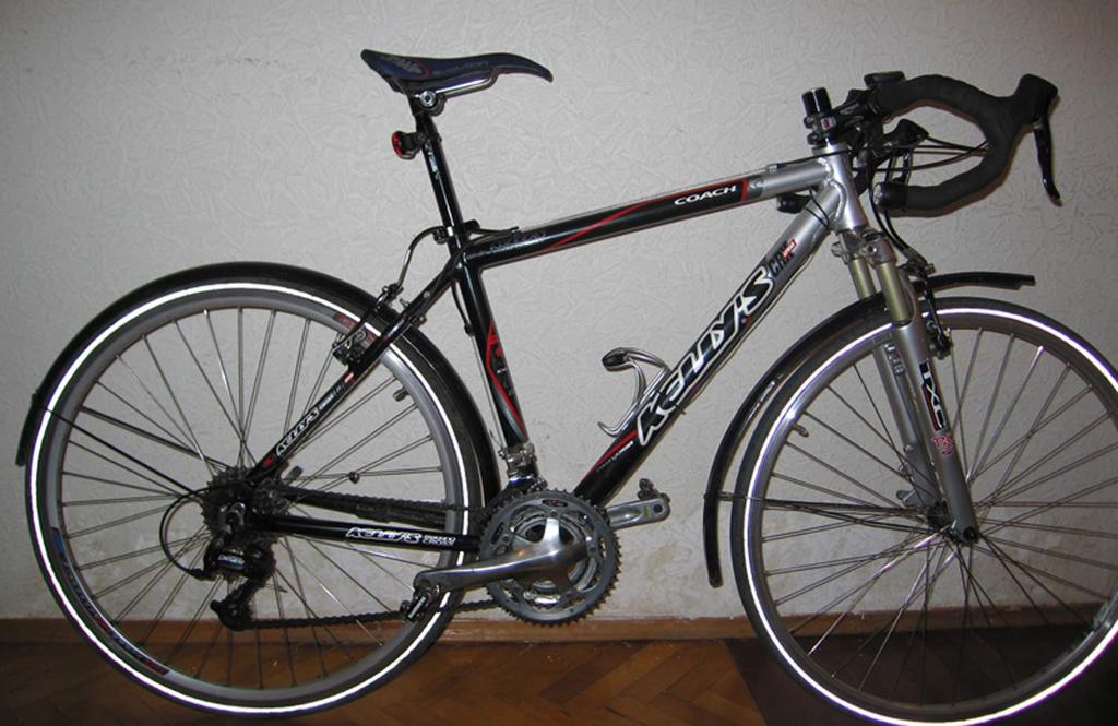

Фото 1 и 2. Красавец-гибрид. Мальчик. Вона какой задний переключатель большой. Скоростной вариант – по выходным кататься…

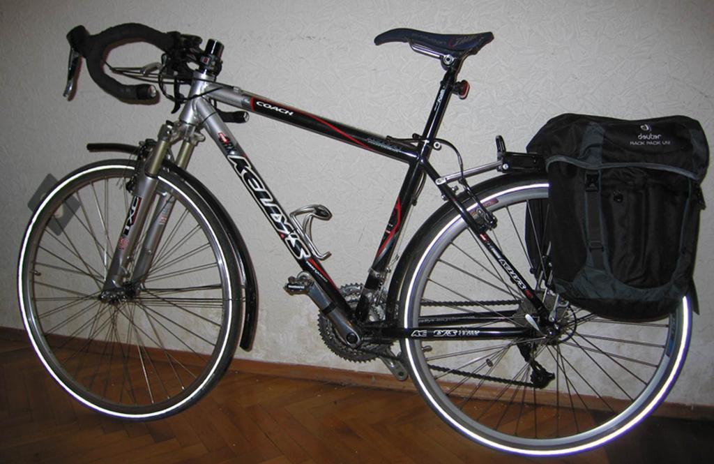

Фото 3. На работу. Комфортабельная модель.
Очень внимательный велосипедист конечно же заметит, что в скоростном варианте на велосипеде включен локаут ;-) .

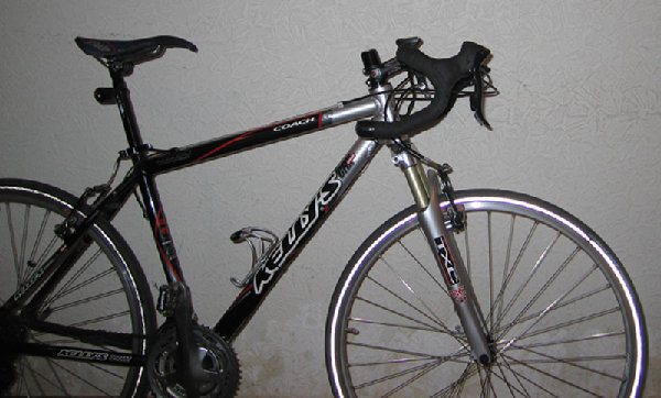

Фото 4 Стратегический бомбардировщик. Полезная нагрузка 30-40 кило. Лезет всё, пока пихаешь, после чего можно еще рюкзак одеть :grin: .В этом варианте разгоняется медленно, тормозит как грузовик – неторопливо.

пара вопросов - Быстрее стал ездить, после перемен?
Как-то странно седло подвинуто по максимуму вперед, обычно наоборот делают. Рама не по размеру?
Что делает на руле МТБ-шный тормоз по центру?
* Разноцветные ручки - жесть)

хм... Рама явно тебе велика, если ты так выставил седло ;)
Да, рама велика по размеру - на Землячке небыло 17, а ждать пару месяцев - не мог. Поэтому с седлом прямо беда - сдвигать дальше некуда, но я что-нибудь придумаю...
Он там заныкался, и не отсвечивает. Просто мне иногда проще по старой памяти при хвате как на прямом руле за него придерживаться. Нервы успокаивает...

Очень оригинально! Только мне кажется не очень эстетичным торчащий над выносом кусок штока вилки (или это мне кажется?). Подпилить бы...
(У меня с седлом та же проблема)
Торчит потому, что подбирал высоту руля.... Пока остановился на самом нижнем положении. :^: Через пару дней переверну вынос другой стороной - вниз - потестирую.
Хотя, конечно такая посадка через пару часов езды дает о себе знать...

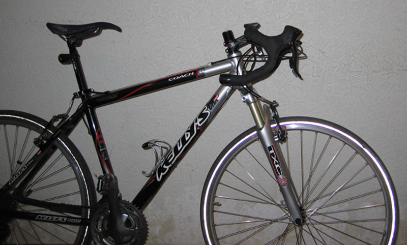

Седло стоит извращенно, x( автор просто не смог выставить себе нормальную посадку.
При таком положении седла выходит крайне неудобная (извращенная)работа мышц ног, а то, что на раме немного растянет – не беда. В крайнем случаее можно купить вынос короче.

Седло стоит извращенно, автор просто не смог выставить себе нормальную посадку.
Вынос покупать короче уже некуда - стоит восьмидесятка. Не может же такого быть, чтоб 60-ка решила проблему кардинально.
А насчет неправильной постановки ног - согласен. Даже больше скажу - если кто из знающих товарищей сможет помочь в это вопросе (подсказать как правильно, посоветовать) - ставлю ведро яблочного сока.

вынос можно и на 40..50 мм найти. обычно это ДХ-шные, с наклоном 0 градусов - не надо будет его сильно по штоку вилки вниз опускать.
если будет с таким наклоном, как нынешний - перевернуть и поставить вверху, все кольца под него.
да, и подседелку с двухболтовым креплением.
SMP-шные седла ставятся рельсами параллельно земле, +/- пару градусов. в теме про эти седла была картинка, как их правильно ставить.
а то задуман вроде неплохой шоссейный туринг, а реализация - ужоснах какой-то :)
Вынос еще поищу.
торчащий шток всё-таки отпилю - я практически нашел удобную высоту руля (тестирую помаленьку перебором).
Тему читал, ставил - пару часиков покатался - а попа то бац - и стала под цвет седла - синенькой. Теперь помаленьку наклоняю вперед-назад седло - ищу (нет, не точку G) - просто удобное положение.

ну собссно двухболтовые подседелки и так немного выносят седло вперед по сравнению с одноболтовыми.
если у тебя так стоит седло и тебе удобно, то скорей всего ты сидишь на нем посередине, "в яме", а не на задней части, как задумано + седло стоит высоко. у меня похожее седло на 2-м веле (SMP Extra), тоже не сразу нашел нужный угол/высоту и положение ж..пы на нем.
пилить шток - это слишком радикально, проще вынос перевернуть и поставить кольца под него - высота руля практически не изменится :)
