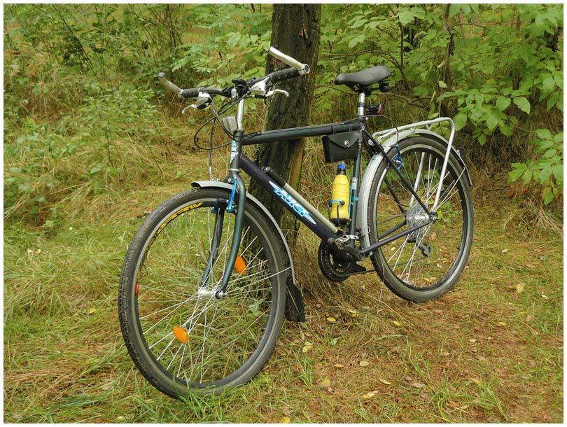

Здравствуйте, народ :)
Изобразил себе такой вот велосипед, целью было получить бюджетный туринг. Такая вот забавная история с этим вышла :) Прошлый агрегат (Аист-дорожник, 28") мне еще в школе подарили, откатал 20 лет по лесным ухабам, вообще не знал, что в велосипеде может что-то ломаться :o Когда все же начались проблемы (сточились звезды), решил собрать велосипед посовременнее, с передачами. Хотелось "дорожную" раму, не нравятся мне ни горники, ни шоссейники. В качестве основы решил взять опять-таки Аист – по отзывам минские рамы после перестройки так не деградировали, как харьковские. Покупка готовой закордонной рамы (присматривался к рамам типа Author Compact) была сочтена неспортивным выпендрежем :D
Проблем с минскими рамами замечено две.
1) Нестандартная кареточная труба, без резьбы, внутренний диаметр 40 мм. Каретку, если повезет, можно найти открытую под квадрат, но это редкость. В итоге были выточены этакие чашки-переходники 35 мм с нужной резьбой, поставлен картридж под квадрат.
2) Очень большой «рич» тормозов, хорошие крабы найти трудно и дорого. Потому приделаны брейкбоссы для вибряков. Заодно наварены боночки и гайки для пепсиколодержалки.
В итоге получилось вот что:
Рама – минский мотовелозавод, стальная, сварная. Из модных овальных труб :)
Вилка – жесткая, выбирал покрепче, а не полегче.
Обода – двойные, алюминиевые.
Передний переключатель – noname.
Задний переключатель – Tourney.
Кассета – Shimano, шестерка.
Система, шатуны – noname, гибридная трешка.
Манетки, ручки – Shimano, дуалы с рычажками.
Руль - некий Zoom... Аллюминий, хотя выбирался не ради веса, а по эстетическим соображениям.
Резина – дорожная, 40 мм. Хотя подумываю про полуслики.
Педали - контакты Exustar.
Вес - точно весить нечем, но методом вычитания на напольных весах вышло 15.5 кг. Для стального дорожника 21-й ростовки сочтено нормальным.
Вряд ли стоит все перечислять, скажу только, что покупалось методом "дайте мне что-нибудь не слишком дорогое, но приличное" :)
Результатами остался доволен – агрегат обладает хорошей ходкостью по твердому покрытию и неплохой проходимостью по грунтам. Просторный, есть где развалится и позу поменять - на длинных перегонах не особо утомительно. Удобный багажник, большой и прочный (из труб), много чего навьючивается. Броскую надпись "Аист" обожаю - если оставляем велы под лабазом, уверен, что на мой позарятся в последнюю очередь :D
С точки зрения бюджета, однако, особой экономии не достигнуто, если учесть все расходы на покупку комплектующих в розницу, сварщика, токаря - получается вполне сравнимо бюджетными "фирменными" гибридами. Не говоря уж про возню. Так что рекомендуется любителям очумелых ручек, для кого удовольствие от научно-технического творчества, как говаривали в старину, важнее надписи на раме :D Правда, плюс в том, что оплата выполнялась постепенно по мере обрастания обычного дорожника новыми наворотами.

вобщем автор сам все правильно сказал - вел для тех, кто любит что-то поочумелить сам. мне кажется что бюджетный брендовый вышел все-таки чуток полегче и все такое, но здесь ведь радость от самосбора его а не от ходовых характеристик, веса и прочего фетиша. здесь фетиш - надпись аист :)

Монетки в данном случае не дуалы а моноблоки :)
Думается, ходовые характеристики у него не хуже - ходовая вся заменена полностью. У моих друзей есть упомянутые авторовские Compact, ездим периодически вместе, особой разницы не чувствуется. Вот по весу отличие есть, но не особо заметное. Мне, во всяком случае, пара-тройка кило разницы в принципе не представляются критически важными.
Целью было получить крепкий и надежный агрегат для езды куда-нибудь за город на природу. Пока до 150 км за день на нем наматывал, доволен.
Я бы не сказал что фетиш :) Сделал бы и на раме Украины, если бы увидел советскую раму в отличном состоянии. Было бы проще, кстати - хоть диаметр кареточной трубы стандартный.
Не буду спорить, в такие тонкости не вникал *oops*

Думается, ходовые характеристики у него не хуже - ходовая вся заменена полностью. Вот по весу отличие есть, но не особо заметное.
вес напрямую связан с ходовыми характеристиками. опять таки для указанного использования это некритично.
ндык какая разница аист, украина или десна? фетиш в родном до боли названии ;)
основную свою функцию - радовать хозяина он выполняет и это главное. а уже чем он радует - советской надписью, карбоновостью, крутым брендом(токой же как у имя_гуру) или ультралегким весом - совсем неважно. я вот тоже все подумываю дать вторую жизнь древней украине, но пока нет ни часу ни натхнэння
Наверное, вес важен где-нить на соревнованиях, где приходится часто то ускоряться, то замедляться. Для себя я никакой разницы не чувствую. Да и вес (ну, по моему мнению, конечно) в пределах приличия. Кстати, оригинальный Аист на такой раме, насколько я знаю, по паспорту весит 19 кг. Все ж заметно похудал в ходе переделки. Можно, конечно, продолжить - заменить тяжеленные стальные подседельный штырь, рулевую. Крылья поставить легче, багажник. Но нет желания - по-моему, для обычного "покатушечного" использования во всей этой погоне за весом больше маркетинга, чем здравого смысла.
Да уж, ностальгия :D Опять таки уникальный аппарат :) Не раз подходили люди, интересовались - мол, какие красавцы минчане стали делать, где купить можно? :D Мелочь, а тоже приятно :D На какой-то закордонный бюджетник вообще никто не обратил бы внимания. Оказывается есть масса людей, которые не могут купить навороченный байк (а может, оно им просто даром не надо?), но очень интересуются "Аистом с передачами".
З.Ы. Кстати, не знаю, доедут ли они до нас - в том году ММВЗ обещается выпустить совершенно новые модели - гибриды, шоссейники, горники, ситибайки на планетарках, много чего. Можно будет не очумелить :D

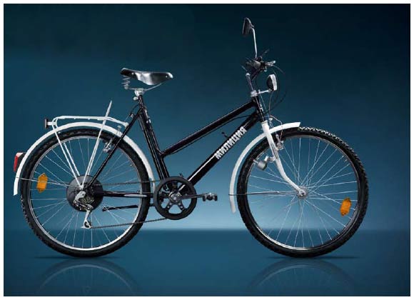

Кстати, вот тоже забавный Аист :o
Представляю как наш доблесный мэнт пытается на таком аисте догнать и оштрафовать парня, скажем, на Эпике, за превышение скорости :lol: :ROFL:
:D
Ну, Эпик сам по себе педали не крутит :) Так что все зависит от "соотношения" тренированности :)
А главное - того, кто может превысить скорость, надо ловить не для штрафа, а а для записи в сборную :D
