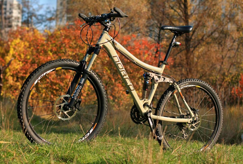

Решил запостить тему из желания цеплять фотки своего двухколесного друга, основное назначение - походы и грунтовые покатушки на большие расстояния.
Кастомным он стал после неожиданной замены ключевых компонентов.
Рама:
NORCO Fluid 2.0, 2008 года
Алюминий, тройной баттинг, гидроформинг
Задний амортизатор:
Fox Float RP23, ход 116/143мм
Вилка:
Rock Shox Revelation 426 Dual Air/Air U-Turn, 100 - 130мм
Система:
Truvativ Firex GXP 22/32/44
Каретка:
GXP BB
Педали:
Shimano 540
Передний переключатель:
Shimano Deore
Задний переключатель:
Sram X7
Манетки:
Sram X7, грипшифты
Кассета:
Shimano HG-50, 11-32T
Цепь:
KMC Z-9000 (2 шт)
Колеса:
вилсеты Mavic Cross Ride
Покрышки:
разные
Тормоза:
гидравлика Shimano Deore M-535, роторы Avid 180, 160
Руль:
Truvativ Тeem, 31.8мм
Вынос руля:
Ritchey Comp V2, 31.8мм
Грипсы:
BBB
Рулевая колонка:
VP-A56ACK
Седло:
Sele Italia Trans Am Xo
Подседельный штырь:
Ritchey, 27.2мм
Примерный вес - 12,5 (12,8 зависит от покрышек) кг.

Нормальная рабочая туристическая коняка.
Но:
- перекидку заднюю с короткой лапой ставь по возможности, меньше вероятность словить ветку или бревно. Поменяв длину лапы сантиметра на полтора (alivio -> x7 mid.) практически перестал хватать веточки на буреломах.

Согласен насчет перекидки - при случаи влеплю туда срам семерку или девятку, или ХТшку со средней лапкой.

Мне вел очень понравился - все надежно, функционально и получилось красиво!

да - вел чудесен, маятник внушает доверие. а почему не флуид лт?

эээ, а как багажник и воздушник уживаются? сколько ж в тебе весу то? воздушник до 70-75 кг райдера рекомендованы, дальше не выдерживают сальники. т.ч. багажник для воздуха выходит?
ЗЫ: ставь дшх 5.0 коил :))))

багажник и аморт уживаются нормально (во мне 74 кг), качаю 140-145 пси, на багажник больше 3-5 кг не гружу, цепляю на него в основном легкие объемные вещи (спальник, каремат, палатка, шмотки) + а тяжелое (жрачка и вода) в рюке за спиной.

Перекидка и манетки ЛХ отправились на покой), на их место пришел Sram Х7.
Руль-рейзер постигла та же участь, теперь прямой Туватив тим
