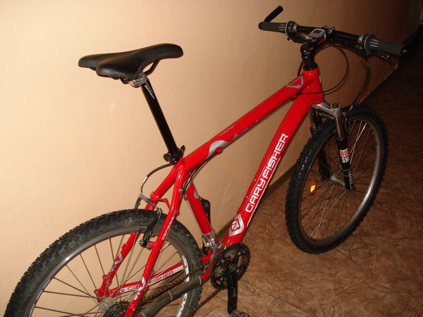

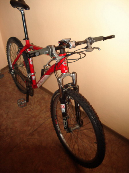

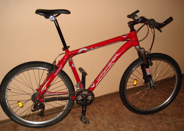

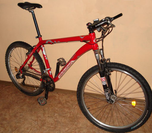

Gary Fisher Tarpon 2009 custom :)
Повідомлення Homeguard » 3.2.09 17:23
рама ..................Gold Series 6061 T6 aluminum, G2 Geometry, butted 2009
вилка .................ROCK SHOX JUDY TT
рулевая колонка ..1-1/8" threadless, semi-integrated, semi-cartridge bearings
каретка ..............SunRace M90 BBM97 93g
сист. шатунов......SunRace M90 FCM97 850g (44x32x22)
п.переключатель...Shimano Alivio
з.переключатель ..Sram x-4
манетки ..............Sram 3.0 comp grip shift
кол. скоростей ....24
кассета ..............Sram PG830 8 speeds
цепь ...................Shimano HG
тормоза ..............Shimano v-brake
торм. ручки .........Avid
втулки ................Deore LX
обода .................Mach1, AlexRims DH19
покрышки ...........Bontrager Connection Trail, 26x2.0 (50/47), wire b
вынос ................FSA XC 120 Alloy 120°/0
руль ..................FSA XC 180 Alloy
рожки ................Amoeba
подсед. ..............Bontrager SSR, micro adjust, 31.6
седло ................Selle Royal Mach
педали ...............Author / steel, контакт/платформа
велокомп. ..........Sigma 506
насос ................ВВВ
подсед. сумка .....ВВВ
щитки ................SKS Equipment

Ну байк нормалек, безпантовый,зато все рабочее,а главное что б хорошо ездил и нравился хозяину.

А не замалий???А то підсідло так витягнуто...ахтунг імхо

Байк прошел уже 600 км. Даже в гонке КК в Днепре успел побывать. Все работает :) Подседло внутри рамы глубже чем крайняя отметка сантиметра на четыре. Я легкий 60 кг. Так что с ахтунгом все гут :) В планах замена колес, тормозов и педалей. Также вилка. Как только обновлюсь выложу фото.

Там стояла вилка SR SF9-XCT-V2, 100mm travel, custom G2 Geometry, 46mm offset crown, coil spring, mechanical lockout, preload adjust.
Говно редкостное если честно. Поэтому поставил эту. Она и работает лучше и не стучит. Управляемость как была хорошей так и осталась. Заявленная разница колесной базы 7мм. В реальности это ничто. Сама рама очень и очень неплохая. Поезжу еще, отпишусь.

видел этот вел в днепре на гонке. то что джуди работает лучше чем сантур это понятно. но то что она не для геометрии Г2 уже минус. хотя мне сказали что тебе это не помешало хорошо финишировать)

Да понятно что лучше было бы заточенную вилку под Г2... Но опробовав ту что была в комплектации и джуди, сделал вывод что на управляемость это не влияет :) Возможно на нагрузку рамы и вилки... Но опять-таки я не тяжелый. Раму сломать мне, думаю, не удастся. А если поломаю вилку, куплю новую :) Хотя я не слышал еще о таких вариантах. Все покажет время.
А в Днепре на гонке вел показал себя только с лучшей стороны. Еще одно доказательство "мифа" о диких преимуществах вилок Г2 перед обычными.
ЗЫ. Рад что вел был замечен :) Да и я в десятку вошел.
