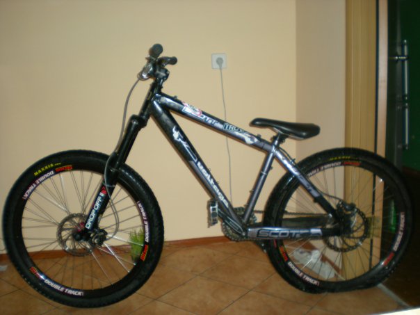

Повідомлення Jking » 10.2.09 15:22
Рама- Scott voltage YZ1
Вилка- Marzochi Drop Off 2
Руль- Truvativ Hasefelt
Грипсы- родные Scott
Вынос- Truvativ Hasefelt
Тормоза- передний Хаес Сол под 180 ротор, задний Авид Джуси 7 под 201 ротор
Колёса
Переднее : Сан Римс дабл трэк 26" 36 спиц, втулка Q-lite (Тайвань) 180 ротор
Заднее : Сан Римс дабл трєк 26" 36 спиц, втулка Da Bomb HS-R10 с конвертером задней втулки Da Bomb 9-1 на сингл спид.
Вес
15 кг.

А что с задним колесом, камера пробита?

Дичь с роторами... И колесо унылое, тяжело заклеить было перед фотосессией?
Прекрасний комент про ротори :angel: Влучно та вірно :) краще і не скажеш

Даже на этой диче, можно кататься намного круче чем на подвесе. =)

Мыша, да, дичка зеленая.... та что возле стенки для покатушек?
Хотя у каждого на этом форуме свои понятия о крутизне попробую обосновать. Далеко на этом коне не укатишь - то есть не круто. Быстро по ровному и на гору не поедешь - не круто. Быстро по трассе ДХ - можно, но тяжело и не долго, по крайней мере конкуренцию на уровне не окажешь. Заметил сильно опущенные вниз тормозные ручки, явно с горы не много катаешь. Вывод - не круто. Стрит, дёрт - тяжёлая рама, заточенная под дёртовую вилку 100-120мм создана именно для этого. Но тут стоит 140-ковка. Геометрия не верная, что не может не сказаться на управляемости. И не обрезанный руль. ИксАпы тяжело пойдут, а про барспины вообще нет разговора - гидролинию переднего пропусти через вынос. Сидуха либо новая, либо даже не пробуешь ноуфут и вариации на его тему... Можно продолжать... Короче кроме как для "стритеца" не могу придумать применения. Может из меня хреновый Шерлок Холмс. В конце концов катит не байк, а байкер... Посему фото коня в действии в студию, желательно с фишками недоступными для подвеса.
Друже, не ображайся! Хороший ровер, просто ротор більший сзаду недоцільний - він же збільшує потужність і все, а для чого це сзаду? Непоганий фрірайдний вєл, гарних тобі поїздок ;-)

Повідомлення Jking » 10.2.09 22:32
Спасибочки. Использую его для начальной стадии фрирайда, как по мне то всамый раз, мне его пока хватает. А насчёт роторов уже в курсе, поменяю местами, как только так сразу
