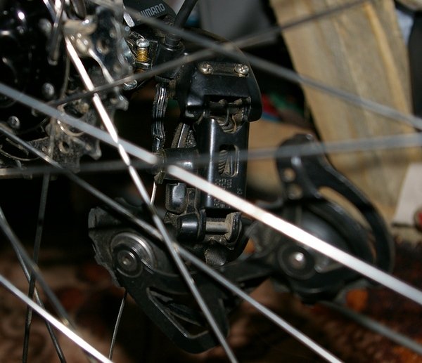

Слегка модернизированая HONE
в месте где тросс выходит из перекидки приклеян резиновый пыльник - позволяет сохранять чёткое переключение в любых погодных условиях, предотвращая попадания песка, воды и пыли в рубашку

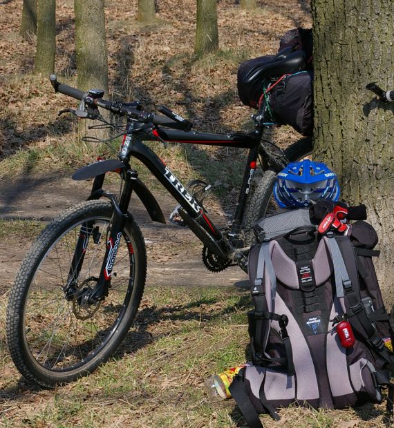

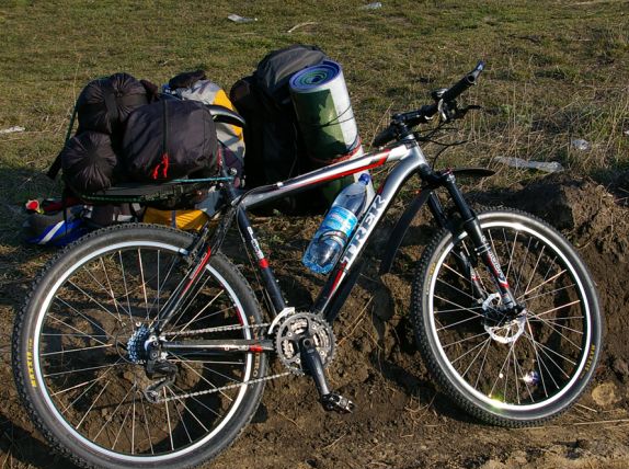

E-fox, бедный велосипед. Это он тащил на себе все те баулы, что на фото ???
Вел смотрится как монстр с таким крылом :)

жалко такую раму ....так нагружать баулами ее-это кощунство помоему...
можно было взять из "шестой"серии трек,там и специализированные крепления под багажник есть
да и прочнее будет для туризма

А задний переклюк разве не только на такую же втулку на ось ставиться ??

Ну там на самом деле больше объёма чем весу, это была покатушка в марте, поэтому была куча теплых шмоток для ночёвки, на той фотке ещё консольный багажник, на который больше 10кг грузить нельзя, да и подсиделка очень прочная и сидит в раме на глубину 30см - поэтому ничто раме не угрожает. Сейчас ставлю обыкновенный с баулом.
Почти, но на самом деле переклюк ставиться на любую втулку с 10мм осью, это может быть как и родная хоне так и новатек как в моем случае. Тут же и ответ на вопрос как поставить багажник на эту раму - багажник крепиться напрямую к оси втулки и воздействия на раму не оказывает :anti:
