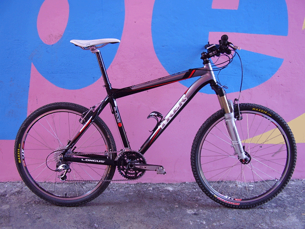

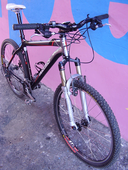

Итак,наконец-то мне удалось собрать давно желанный агрегат. :naezd:
Назначение-тренировки по выходным дням и после работы,возможно участие в каких-нибудь мероприятиях.
он не претендует на звание самого легкого или маневренного,но в целом бегает довольно шустро.
Рама: Trek 8500
Вилка: RS Recon 321/solo air/100mm
Рулевая: Longus
Система шатунов: shimano SLX/22 32 44
Педали: shimano xtr
Цепь: shimano xt/xtr по кругу
Пер.переклюк: shimano xt
Манетки: shimano slx
Задн.переклюк: shimano xtr
Кассета: shimano xt 11-32
Тормоза: hayes sole оба/ротора 160мм
Руль: truvative team 680mm
Вынос: truvative team 110 mm
Грипсы: BBB
Глагол: bontrager select
Седло: BBB
Флягодержатель: KBIX
Втулки: shimano xt пер./задн.
Обода: Alex Rims XT 16
Спицы: швейцария
Камеры: ВВВ
Флиппера: BBB
Покрышка пер.: Maxxis ignitor 1.95
Покрышка задн.: Maxxis larsen tt 1.90
Велокомп: BBB
Вес:11кг.
зы:собирался на тот момент исходя из финансовых возможностей.апгрейд приветствуется. :volna:
обсуждаем,критикуем :mushket:

Отличный байк поздравляю! :) и белое седло смотрится не плохо. по моему скромному мнению- ровный руль был бы лучше :gerl: . А где список ?

поездил с прямым рулем-как-то мне не удобно очень.
расскатаюсь после зимы-переверну вынос

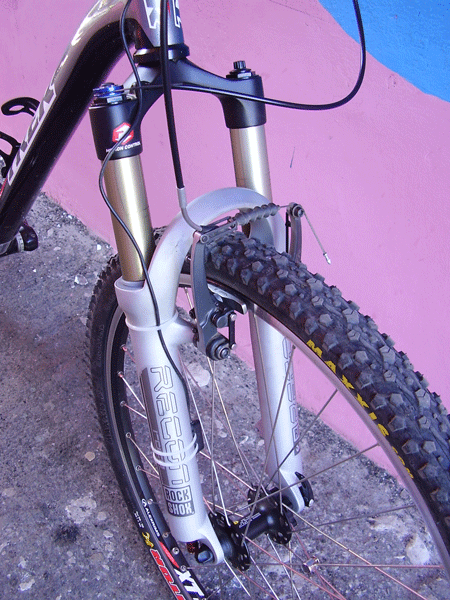

небольшой апгрейд:
1.была произведена замена вилки"рекон"321 на "тору рейс"...работа которой меня полностью не устроила...
сейчас место "торы"заняла рш"рекон рейс"100мм. с локом на руле.
2.тормоза "хаес соле"были заменены на вибрейки хтя,работой которых я доволен на 100% после "дубоватых" хаесов.
фоты будут позже.

обещаные фотки...

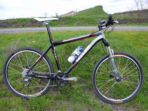

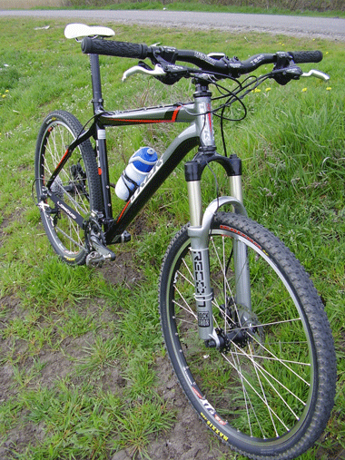

Повідомлення human » 19.5.09 10:00

правильно сделал что поменял соль на хтя паралельки. торможение ведь получче теперь?)
human
Повідомлень:570
З нами з:13.2.09 12:08
Звідки:кременчуг
Re: и снова Trek 8500
Повідомлення human » 20.5.09 08:31
намного лучше!
теперь спокойно можна спускаться с всяких там "торчков"и не бояться,
что передний тормоз заблокируется и я полечу как птичка. :)
