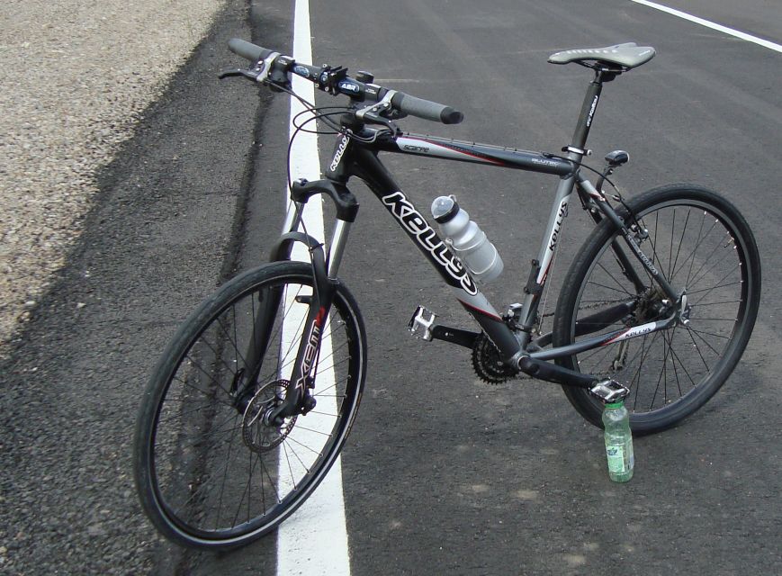

Так получилось, что мне срочно понадобился вел, для преодоления маршрута Луганск-Киев. Мой любимый BG icee, не очень подходил на эту роль (маловата рама и дубовая стоковая вилка). Срочно начал искать вел, с приличной (что-бы, можно было продавить её моими 60кг) вилкой и размером рамы -побольше :) И какраз вовремя, товарищ "Паризан" предложил мало б.у "Скарпа" за нормальные деньги. Купив его, переставил, что-было получше с icce и кое-что докупил. Вот что получилось: http://picasaweb.google.com.ua/Vattannen/tsqtrJ#" onclick="window.open(this.href);return false;
размеры 19.5
вилка SR Suntour XCM V2-HLO, 100mm, coil / Lockout
рул. колонка Ritchey Logic Zero integrated
каретка Shimano cartridge
сист. шатунов Shimano M191 (42X34X24T)
п.переключатель Shimano Alivio
з.переключатель Shimano Lx (заменил ролики на XT)
манетки Alivio
кол. скоростей 24
кассета Shimano CS-HG40
цепь KMC Z-92
тормоза Apse / Alivio disc
торм. ручки Shimano Lx
втулки alloy / Shimano RM60
обода TATOO / Sun ringle disc
покрышки Schwalbe City Jet 26x1.5-перед и SPEED CRUISER 26х1.5-зад (пред на фото Контенинталь)
вынос ABR (на фото tatoo)
руль ABR
рожки Дядя Ляо и ко.
подсед. штырь Kalloy
седло Prologo Choice ProRail gel
педали Exustar MTB PM91
Ждет замены: система (ищу Alivio 415), педальки на контакты, вилка на дарт 3.
преходить на 9-рик не собираюсь :)
отредактировал, согласно последнему железу.

Резина и педали правильные, вилка соответствует раме.
Только не понятно, зачем сзади LX?
Обычного Диорчика вполне хватило бы.
Седло жестковато для дальних перегонов по шоссе, но это моё субьективное.
Рога не помешали бы, они необходимы при движении на дальние расстояния по шоссе, чтобы менять положения рук, и меньше уставать. Чем больше положений дают рога - тем лучше. А вот на фрирайде, даунхилле - рога мешать будут. Особенно не экстремальном.
Я бы поставил ещё хороший багажник. Но это на любителя.
Lx был снят с Bergamont-a.
На этом седле, я отмотал 840км за 6 дней и мог сидеть на 5-то точке не морщясь :) : http://velokiev.com.ua/forum/viewtopic. ... 48839b939c" onclick="window.open(this.href);return false;
Рога уже поставил.
Багажник есть и регулярно используется, но катать привык без него.
