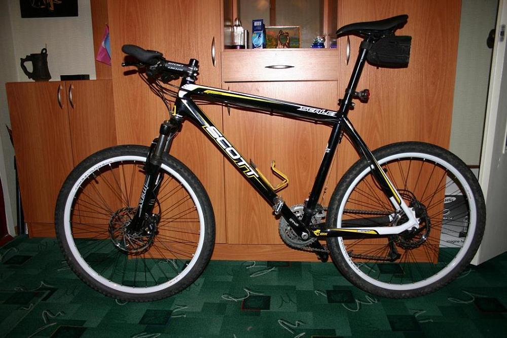

Итак!!!!Наконец-то мечта идиота сбылась! Причем примерно недели 2-3 назад...Уже даже обкатал... Фото появилось только сейчас.
Собственно,чо получилось...
-Рама Скотт скейл 70,размер XL
-Рулевая FSA ORBIT Z
- Вилка - Сантур XCM V2 2009 (со стокового ГФ ваху,временно)
- Руль Truvativ Team XC-Race flatbar AL 7050T
- Грипсы - черные,типа Ritchey WCS Ergo
- Вынос ричи комп
- Тормоза
- передний авид джуси 3 ротор 185 мм G2 Clean Sweap
- задний - авид джуси 3 ротор 160 мм G2 Clean Sweap
- Манетки -шимано Деор
- Перекидки
- передняя Х7
- задняя Деор LX
- Система Truvativ 2009 Stylo 3.3 Team
- Кассета СРАМ 970 (12-26)
- Цепь - СРАМ 971
- Педали SPD 520
- Подседельник - лонгус,самый обычный (временно)
- Седло нонейм,но моя 5-я точка уже привыкла к нему...менять пока не планирую.
-Колеса:
Переднее: Commencal Superlight на промах (disc brake) , Sun Ringlé Equalizer EQ27 белый, спицы похожи на ДТ
Заднее: Shimano XT (disc brake), Sun Ringlé Equalizer EQ27 белый, спицы похожи на ДТ
отакие
Резина
-перед швальбе нобби ник 2.25
-зад швальбе смарт сэм 2.1
сейчас стоит другая резина...
Ощущения от езды... Очень жесткий....Просто дубовый... Зато накат!!!! Это просто бомба...Скорость в среднем выросла на 5 кмч(имеется в виду цифра,которую я чаще всего вижу на спидометре на одних и тех же участках). Вел просто рокета...
Вес около 12,5 кг(более точно пока взвесить немогу)

Та чего ты паришься, не нужно фоткать компоненты))
на счет вилки - реба рулит! :)
С колесами у тебя немного математика не правильная..
И попробуй в зад другую резину купить, чтобы гармоничнее с нобби ником смотрелось (ничего против смарт сема не имею, классная резина для тренировок-покатушек)
в гонках участвуешь?

На моих нынешних дровах(Sergio докажет) гонки ездить безперспективно. Скейл собираю как раз с целью попробовать поучастовать в гонках.
Насчет резины-согласен.Сзади будет стоять рейсинг ральф(со временем)
А что с колесами не так?
И какой,все-таки,переклюк оставлять? Для такой касеты длинная лапка не нужна. По весу они практически одинаковые. Х0 не с карбоновой лапкой(я так понимаю,еще 2007 года).а Х9 2009 года...

с колесами все так, но вес вела думаю можно не учитывать..
Советовать тебе ничего не буду, т.к. сам не могу определится.
ЗЫ: я бы оставил Х9

Re: Скотт Скейл-создание и эволюция
Повідомлення ParadiZe » 15.6.09 14:35
Вилку можно ревел взять. Настроишь на 100мм. Воздушная, легенькая, продают на барахоле за хорошую цену.
Колеса -собирай. Купи на чейне два обода мавик xc717, втулки в Киеве - или Chosen лайтовой серии, или quando q-lite. Спицы сапим на земле. Выйдет на порядок дешевле, чем ты рассчитывал и уложишься в 1700-1800 граммов за пару.
Насчет резины - не смотри на покрыхи шире 2.1. Ты же вроде в КК гонках хочешь попробовать себя?
Шатуны нормальные возьми, стайлу или LX, и педали я бы полегче советовал. 540, quartz, eggbeater sl.
Ты видел сколько они весят? :) Сравни с ральфом 2.1 и флайвейтом 1.95.
And we don't care 'bout the young folks...
Продам легкие XC колеса, мелочь
Baks
Повідомлень:1373
З нами з:19.6.08 21:54
Звідки:Троещина
Повідомлення Baks » 15.6.09 15:22
Ревел-в смысле ревалейшн? На барахолке редко продают со штоком 21 см :(
Насчет колес-спасибо за идею.
Насчет резины. Согласен. Данный комплект резины-явление временное... Со временем буду менять.
Шатуны-пока поглядываю на ЛХ.
насчет педалей...пока эти... Потмо,когда все уже будет стоять такое,как надо-тогда сменю педали.
З.Ы. Подседел31.6х400 мм весом в 300 грамм-это тяжелый или легкий?
-Вот чем классно ездить на МТБ... Проезжаешь по яме и... (оглянувшись назад) И фара отвалилась... (с)
