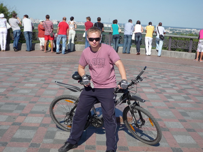

Апрель 2008. Мне захотелось купить горный вел. Я рассчитывал на максимальный бюджет в 3к гривен. В итоге мечта сбылась в начале Мая 2008 - за 4к гривен был куплен Bergamont Stallion Disk 2008 (http://www.200velo.kiev.ua/readarticle. ... cle_id=169).
Вылезти за рамки запланированного бюджета посоветовал мой знакомый. Сказал, что в этом байке менять уже нечего, в отличие от тех что на 0.5-1к дешевле. Теперь это забавно вспоминать :) Хотя на то время хардтейл на дисковой гидравлике, воздушке, перекидках XT,LX и весом 12.9кг мне казался пиком совершенства. Ни капли не жалею, что выбрал именно его и не экономил.
С оглядкой назад могу адекватно оценить его плюсы и минусы:
+ соотношение цена/качество (все оборудование уровня Деор и выше, дисковая гидравлика Шимано)
+ стоковые колеса на удивление прочные (сейчас на них катается мой друг в нещадном режиме и до сих пор нет восьмерок/болтающихся спиц)
- вилка Santour Raidon RL air хоть и воздушка, но работала на 3/5.
- после пару сотен км и пару десятков проколов оказалось, что покрышка Schwalbe SmartSam бракованная (расслоилась и треснула). Заменили по гарантии Black Jack - шлак.
Весь 2008 год откатал на этом веле. По ходу докупались/дарились всякие аксессуары типо спидометра, шлема, перчаток, шорт с памперсом...

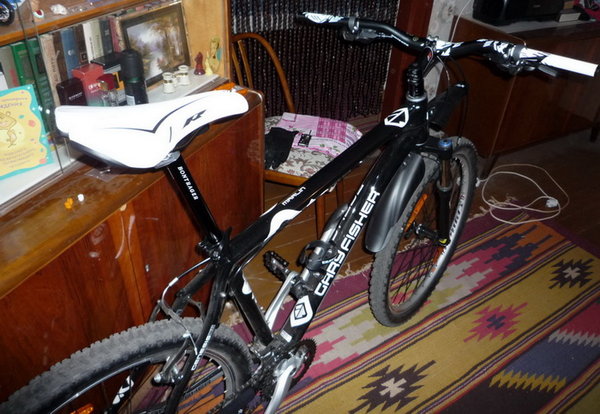

Привет... хороший байк... ятоже начал свою "карьеру" с Берджика... а щас купил ГФ и вот тоже его абгрейджу, сделаю все за зиму и весной выеду как "батька", осталось токо гидравлику деор купить и там укоротить руль... все настроить, закрепить.. електронику повесить.. и так куча мелочовки ...
