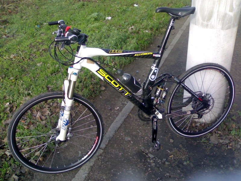

Собрал себе такое вот, подвесное "чудо". После хардтейла GT Alavanche Expert - плюс много к комфорту и немного минус к разгону. Но в целом пока что экспериментирую - с рулём (райзер/прямой), манетками (X.9 trigger или X.0 grip-shift). Спекки - картинкой ниже. Итоговый вес колеблется между 13,2 и 13,5 (это со светом, компьютером и дудкой). Резина так же аццкая (чуть больше 2,2 кило только покры) но зато непробиваемая. Если заменить на анти-прокольную ленту и Conti Twister Supersonic вес падает где-то до 11,4

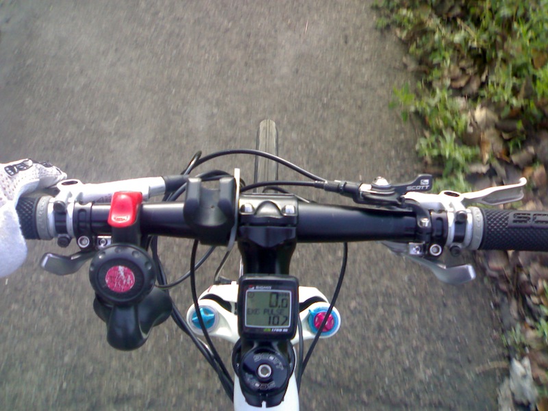

Прошу учесть что основная задача - возить меня по городу, за город и получать фан (а не места на подиуме, как могли бы подумать некоторые), поэтому и такой выбор компонентов - достаточно лёгкие но и в меру износостойкие.
Из очевидных кандидатов на замену - руль и вынос, система, колёса. С рулём и выносом более-менее понятно (хочу low-riser, вероятно картон Ritchey, может лёгкий алюминий, желательно белое); система - или Stylo или XT (выше мне и не понадобится). Самое сложное - колёса. Вроде как бы и этих хватает, но задний обод немного неаккуратно коцнут и менять всё равно прийдётся. Раздумываю на чем-то из средних Мавиков или DT (еще есть варианты с FSA, жаль Fulcrum у нас не видно на горизонте :() + еще выбор между Center-Lock и 6-болтовыми системами.
Ну и в планах замена F100 на TALAS 90-130 или что-то в таком духе.
Немного фотографий тоже прилагается.
Срач на руле. А шо делать? Если понравятся триггеры - думаю про MatchMaker.
Сегодняшнее. Слики в городе - решают.
Востаннє редагувалось 1.12.09 13:47 користувачем Ajax, всього редагувалось 2 разів.

Это глюк - или спицы розовые?..
Нормально, хотя и есть что менять...
Вилку менять только для изменения хода? Или ф-ка чем-то неугодила?

Не :) спицы не розовые, это мобилка так фотографирует с артефактами.
Вилку, да, для изменения хода. Можно и просто F120 но тогда по-городу будет тяжеловато ездить, хочется с изменяемым ходом, потому что сотки на некоторых каменистых спусках маловато. Но в целом вилка - одно из последних обновлений.

Класс.
У меня шоссер скотт такой же расцветки, белый, черный с желтым. Это, кажется, 2006-го года рамы они тогда так красили. Очень нравится и цвет и шрифт, современные совсем не так приятны глазу (моему).
Фишку тяжелой резины не понимаю. Нобик у меня за весь сезон не прокололся ни разу. Ральф - пару раз. Хочешь надежность - поставь бескамерки, а килограммовая резина это просто бессмысленно, учитывая количество и качество существующих предложений.
В остальном - очень здорово, для матраса самое оно. Правда руль обвешан разным, я приверженец минимализма в этом плане.

позитивный велик
только лизарды с ног сними, ужас

ParadiZe, на руле всего-то что дудка и минималистичная держалка для фары, просто руль всего лишь 580мм. А, еще манетка амморта подвески.
А на счёт проколов... Это мне лень было резину менять перед и после Куяльника :gerl: Вчера сподобился поставить таки шоссейную кассету и Michelin 26x1.5 - для города самое оно и от проколов частично защищена. Насчёт общей "концепции" - у меня пока что из комплектов резины только Твистеры да Kenda Nevegal - обе тонкие что презерватив, да и по-городу на них не покатишь. А эта, хоть и тяжеленная, но катится хорошо (раскручивается плохо) ну и 99,9% надёжности :)
shooter, да снял уже, снял. Фотографии не самые новые :) Чего все так эти "носки" не любят-то? Белых - нет в продаже, потому и чёрные... были.

всё бы ок, но не смущает ли аффтара расклад ходов 100\130 ?
не туповат ли угол рулевой выходит ?

Нет,зад никуда не регулируется.А для переда 100 конечно мало.Сам, перепробовав разные вилки (FOX F100,F120,Float 140,Talas РЛ 130),склоняюсь к минимум 120 или даже 130.Так что идеальной вилкой под твои запросы будет Талас РЛ 90-130 (2006-07).А так очень классный вел!!!:)

Три позиции - LockOut, TC (90mm) и AT (125mm). Собственно поэтому и хочется TALAS, чтобы ход спереди гармонировал с ходом сзади.
Смущает :gerl: но цена нового TALAS'a пока смущает больше ;) Хотя 100\90(130) для сликового варианта - очень даже удобно (посадка - "мордой вниз", жаль только ETT не такая растянутая). В стоке на этот байк ставился TALAS 90-110-130

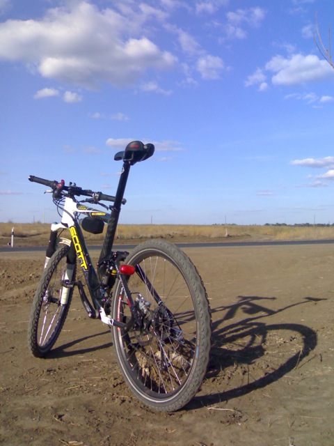

Ну вот и сбылась мечта — утяжелил велик грамм на 200, но зато как! :Yahoo!: На левой ноге FOX-а "пимпа" такого же синего цвету, но теперь "с опциями". Плюс заветные буковки "TALAS" :) И что самое важное — белого цвета; пока привыкаю с новым посадкам и рулению на больших ходах.
P.S. Заодно манетки новые поставил ибо старые уже почти до пластика истёрлись, да и стёклышки давно со стрелками повылетали. А вот их комплектные грипсы... еле натянул на руль. Пока что немного непривычно — толще в обхвате чем старые. А в начале лета еще и дабл SLX FC-M665. На очереди — покупка педалей, взамен нынешним Candy C; ибо надоело их мазилкой мазать чуть ли не каждые 200 км а ремкомплект мало что редкий так еще и стоит не "5 копеек".
