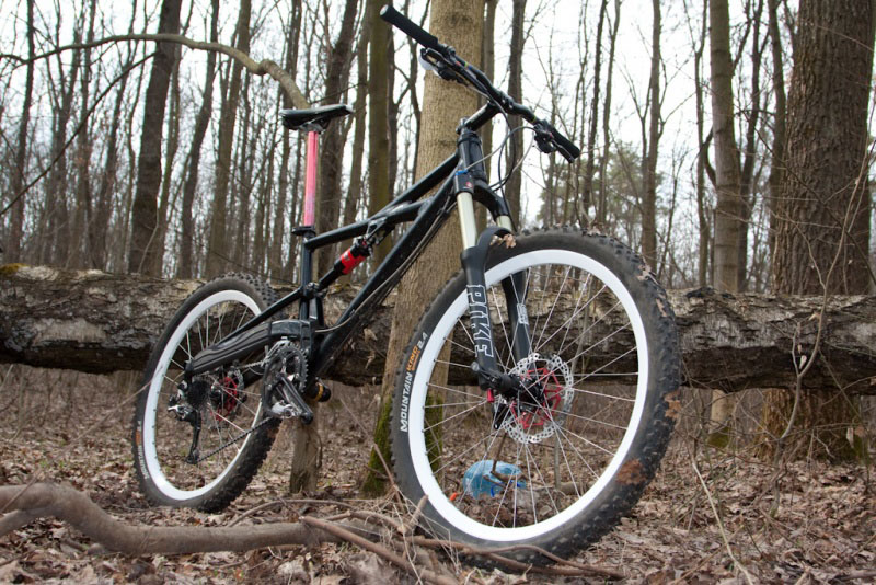

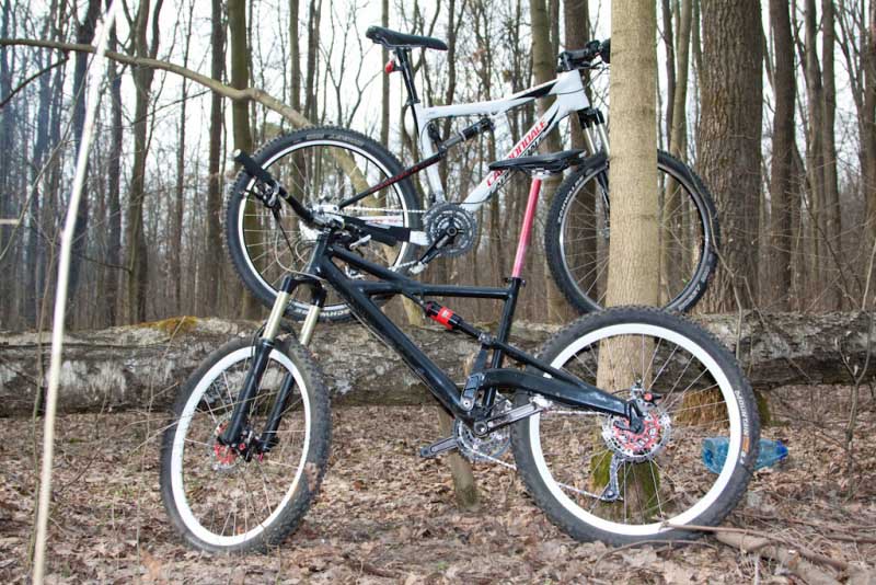

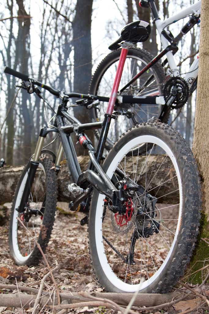

Тотальное позеленение
Повідомлення blacklight » 8.12.09 00:54
Так было:
Фейсом
Задом)
Сандальные обои :Р
Крафнинький...
Как стало- на последней странице, продолжение следует с нормальными фото))

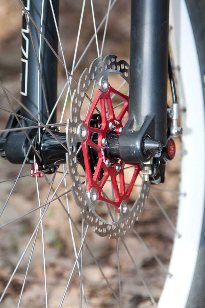

ТТХ:
Рама Cannondle Prophet 2006~ 2450g
Морт DT Swiss SSD 190L ~230g
Рулевая FSA ORBIT Z 1,5=>1,1/8 ~82g
Вилка Было: RS Pike 454 Dual Air 140mm; ~2000g стало: RS sector RL12 год +dual air spring ~1700g
Тормоза Было: Avid juicy Ultimate ~780g стало: CODE R(Временно поставил с другого вела. Будут AVID 9ки)
Роторы Было: Hope Saw 183mm на красном пауке стало: AVID G3 160mm, будет 160/185
Шатуны Было: RaceFace Atlas FR, 22/32/44 рингсет от трув. стайло 3.3 ~900g стало: truvativ stylo, будут ХТ 12год
Шифтеры XT 2008 (w/out left indicator) ~260g, будет ХТ 3Х10 12год
Перед. переглюк LX ~190g
Зад. переглюк Было: XTR 2008 181g стало: saint mid cage 10год, будет ХТ 3Х10 12год
Касета Было: XT 2008 ~264g стало: SRAM 980
Цепь Было: XTR CN-7701 стало: campagnolo record 9sp
Колеса ~ 2000g
ктулхи Было: DT Cerit rear стало: DT swiss 340
спицы Было: Sapim Race стало: DTswiss черные какието нерж, не баттинг. Champion походу
ободья Было: Halo freedom disc стало: DTswiss EX 510
Было:нипеля Sapim стало: DT
флипер Maxxis Flyweight
эксцентрик сзади шимана с алю головой, спереди- понятно)
сруль Truvativ Stylo World Cup Riser 15mm, 680mm под 31,8 235g
вынос Truvativ Team 100mm 31,8 138g
седлопалко USE Alien Aluminium 27,2 420 ~210g
седло Specialized Rival 130 sl ~225g
педальки шимана 540 354g
грипсы Fireeye на замках ~ 50g
зажим седла и прочая мелочь ~ 100
резинки:
-Scott Oxyd 26 x 2.0 fold~ 520g х 2
-Conti Mountain King 2.4 fold~ 580g+Schwalbe Smart Sam 2,25
камеры Maxxis Flyweight 96g х 2

высота подсиделки впечатляет ...

Какой общий вес , какой там длины подсидел? :o

Общий вес вела- в районе 12кг. Подседел там длиннющий по той причине, что размер рамы М (17,5), а рост у меня 186. Тут есть такой ньюанс: у кадейля рамы вобще длинные. Так что чувствую себя я на ней очень даже комфортно и меня не парит то, что когда я вел юзаю для езды, подсидел торчит так высоко (кстати, ободрал с него черую краску и теперь он блестит родной красной анодировкой). Юзе алю подседелы к тому-же эластичны, тоесть подпружинивают. Так что даже если идешь по трассе на локауте- жопа всеравно подрессорена. Кстати, по трассе 30 км/ч он идет вобще без каких-либо усилий, 35-40- надо немного постараться.
А для того, чтоб покатать легкий ФР, седло ПРИЛИЧНО опускается, что дает свободу действий как и на ДХ/ФР подвесах.

подседел USE Alien Aluminium 27,2 420
420мм
конечно мего=)))) хотелось бы увидеть владельца "на байке" в таком положении

А кто сказал, что подседел торчит на всю длинну? Сейчас пониже, чем на фотках. Ибо бывший владелец задирал его так, что я еле доставал до педалей. И вобще, надо бы выложить уже какнить мои фото..

Такую красивую раму, так изуродовать... да еще и на слики! Квадус могет! Квадус маста :)))
Как-то проежжал мимо тебя на проспекте Бажана, не смотря на вечер, слякоть, скорость и уродскую покраску - рама узнаваема!
Верни байку человеческий облик! :)

вынос+руль+рога в таком виде выглядят абсолютно кошмарно.

весь велосипед выглядит абсолютно кошмарно. Такой велик изуродовали :)

Не знаю, мне нравится. Минималистично, в стиле некоторых персонажей веломании )
Рама покрашена вроде хорошо, а осознание того что это кадейл, отметает предрассудки по поводу отсутствия надписей и фенечек.
Брутально, по-рабочему, в то же время без пафоса.
А руль выглядит нормально, как ему еще выглядеть-то с рогами? Они ж не торчат вертикально.

2 max dieand:
Квадус теперь его бывший хозяин;)
Про раму еще в первом посте писал, что после зимы она будет иметь другой вид. Покупал я его за то, что он собой представляет функционально, а не за глянцевость и пафосность.
Слики.. А что здесь такого? По городу- самое оно. А если еще учесть, что рама катит чуть ли не как шоссер, то почему бы и не побваловаться по городу? Жесткость тонкой резины компенсируется подвеской, катит волшебно.. Что ужасного?? Как разберусь с более насущными проблемами вела- возьму себе помимо RR и NN, максиса флайвейта... (к примеру..) комплект, скажем, фолдинговых швальбе марафон рэйсеров.. А вобще, хочу попробовать как можно больше интересных вариантов :)
Просто есть практика, а есть стереотипы.. Много видел фоток подвесов на сликах- никто не умер)))
2 shapirus:
Руль там уже стоИт другой. Райзер 680 ширины. Вынос другой.. В ТТХ все написано. Кантрийная палка мне самому совсем не симпатична. Одно "но"... Рубашка заднего переглюка и гидролиния теперь коротковаты после перекомпановки ручек и манеток на руле, их более широкой расстановки.((( рубашка-фигня, а вот с гидрой- заморочка :( Да, еще для того, чтоб поставить манетки перед тормозными ручками (жму тормоз одним пальцем), пришлось снять и с задней манетки индикатор. Все-равно на него почти не гляжу.. Зато теперь все под пальцами :D
Фотки все никак не соберусь сделать. В общем вид теперь у него более АМ-ный, рогов нет. Не люблю я их.
