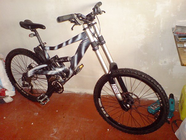

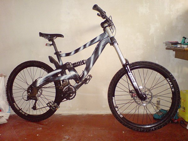

Надоело трястись по ухабам на спусках :grin:
Рама-atom-FR1 покрашена при помощи 2-вух баллонов краски :cool:
Рулевая-какойто интегрированный но-нейм))
Вилка-RST-R1-180 хода, пружина-масло,регулировка отскока.
Руль-ABR
Грипсы-BIOLOGIC
Вынос-TRUVATIV hussefelt
Тормоза
передний-AVID-BB5 185mm
задний-AVID-BB5 160mm
Тормозные ручки-SHIMANO
Монетки-SHIMANO-Deore
Перекидки
передняя-SHIMANO-DeoreLX
задняя-SHIMANO-Deore
Система
Рок- x17
успок-самопальная фиговина с нижним натяжителем под две звезды 32-22 :dash2:
Шатуны-SHIMANO -??
Каретка-SHIMANO
Кассета-SHIMANO-Deore-9
Цепь-какаято SHIMANистая
Педали-DABOMB Napalm Bomb Camo
Подседельник-RYTCEY
Седло-WTB-ROCKET
Задний амортизатор-DNM-22AR ход подвески 100-150мм
Колёса
Обода-HALO FREEDOM DISK 36
Резина-шурупированый chao yang
Передняя втулка-X17 под ось 20мм
Задняя-SHIMANO-Deore FH-M525 36
Вес сего апарата 18кг уже 19 кг изза резины (зато нескользко)
так сказать поскрёб по сусекам и собрализ старых деталей ещё 2 штуки))

бюджетненько...
на спусках я бы полагался на что-то более мощное и надежное, чем механика ББ5.
Да и все прочие компоненты не внушают, если будешь дропать и катать вполную. Что за шатуны и вообще система - непонятно

Дропать буду оччень умеренно ;) а ББ5тые меня ещё неразу неподводили............

Хм... А что, эта подвеска таки работает?.. (я не про однорычажку, я про аморт+вилка)...
kos
Повідомлень:32
З нами з:8.5.09 18:48
Re: Мой кризис трактор
Повідомлення kos » 18.1.10 01:04
а что вы имеете в виду под словами работает??))
Если я пишу 150-180 то так оно иесть:проверено вовремя езды-мне на диване менее комфортно :grin: ..........(врать на форумах нелюблю:тут глаз невидно))
Glam
типа остроумный
типа остроумный
Повідомлень:4785
З нами з:16.8.07 21:27
Повідомлення Glam » 18.1.10 02:34
Ну, тогда расширим...
Как именно работает амортизатор? Я пару раз пробовал подвесы с амортами ДНМ - один из них работал рывками и крайне непредсказуемо, другой не работал вовсе.
Как именно работает вилка? Все РСТшки в моей практике работали крайне уныло...
Я не с целью подъ&*$ть - мне действительно интересно. Только пожалуйста, конкретно...
kos
Повідомлень:32
Повідомлення kos » 18.1.10 11:17
У заднего амортизатора вданном случае 2 положения на раме: верхнее 100мм хода ,нижнее 150.
В нижнем положении:при сутствует приличная раскачка при педалировании-но ри этом очень хорошо обрабатывается любая поверхнссть((от мелочи до приличных рытвин и небольших брёвен лежащих поперёк дороги)на дертах ешё непроверял))
В верхнем: раскачка практически отсуствует ,мелочь обрабатывает более-именее,крупняк только при очень сильном ударе(для нашего ашвальта самое то :grin: )
Остальное регулируется отскоком.
На счет вилки пока несчем сравнить :duma: на мой взгляд дилетанта работает вполне достойно(до этого стояла santour XC PRO масло воздух 120 хода)

шатуны сменить, хотя бы на труватив ракшин.
shooter
Модератор
Повідомлень:7897
З нами з:8.5.03 20:06
Звідки:Usa
Повідомлення shooter » 18.1.10 15:29
все вроде ничего, должно ездить
только 2 претензии
1. шатуны нужны с 1 звездой, роком и успоком. Так как на первом же нормальном расколбасе эта вся система с цепью пойдет в тарарам.
2. Вилка. Лучше что-то бюджетное на 150 хода, тот же дропоф 4 какойнить, чем это рст.
Я б 10 раз подумал стоит ли рисковать ехать по любой из крымских \ карпатский трасс с риском что кусок вилки отвалистя.
Очень небезопасно.

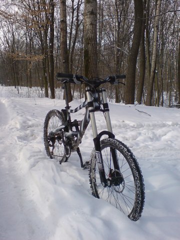

Пока данный агрегат возит меня с дома на работу и обратно :grin:
А к сезону появятся и роки и успоки и шатуны :robot:
И ваще дайте я сначала эти по зиме убью :dash2:

Нет асфальт это слишком както уныло :no:
Боль шей частью заледенело-заснежено-раздолбаные тротуары(С УТРА) :grin:
А вечером у меня через дорогу от работы голосиевский лес

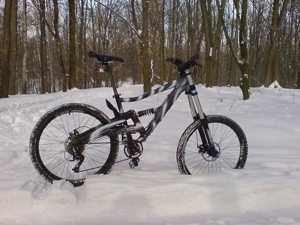

Ещё пару фоток))

А че за крыло ты туда примастырил? Можно как-то поподробней его рассмотреть?
Вел нормальный, не слушай "гламурных" :cool: Единственное что - надо бы вес немного сбросить, бо 19кг это уже реальный перебор)))

Повідомлення kos » 30.1.10 20:34
эт был чистый экспромт из 2вух поломаных крыльев и 2вух клипс для кухоных ножек :)
Востаннє редагувалось 30.1.10 20:47 користувачем kos, всього редагувалось 1 раз.
kos
Повідомлень:32
Re: Мой кризис трактор и другие(тоже мои))кризисы
Повідомлення kos » 30.1.10 20:42
слишком тяжолая шурупированая резина :duma:
атак вес меня совсем несмущает)) (ужэ привык) тем более есть же ещё кантрийник и шос :grin:

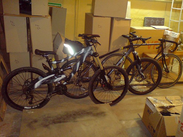

kos,понравилась фотка где твои 3 вела стоят.круто! :good:
