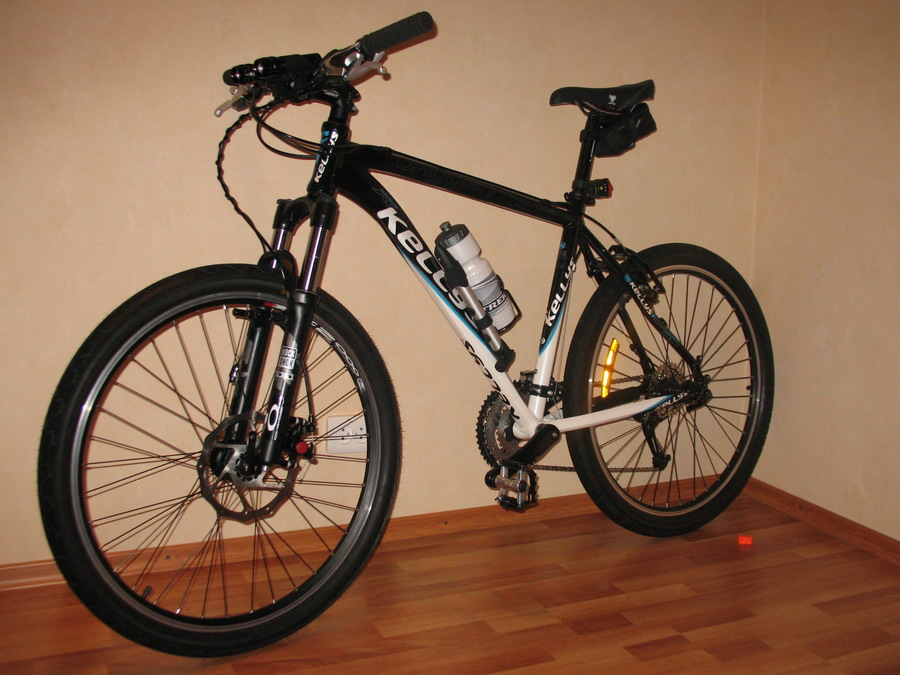

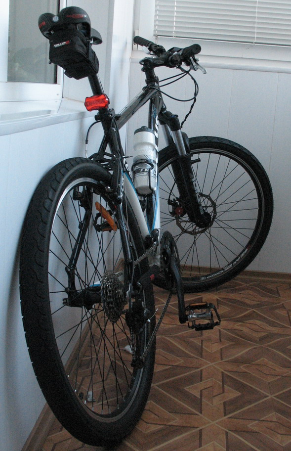

Повідомлення denk » 27.1.10 15:38
Kellys Oxygen custom ( бюджет)
Рама hydroforming Aluminum alloy triple butted 19 "
Вилка: TORA 302 80 - 130 mm
Вынос: ZOOM 3D
Руль:Corratec
моноблоки Alivio
Задний переключатель: Shimano Deore
Передний переключатель: Shimano Alivio
Тормоза: вибрейк Tectro - зад / Avid bb5 180 mm - перед .
истема: Shimano Fc 411 ALIVIO 48- 38 -28 175mm,
Кассета: Shimano HG40 ALIVIO 11-32Z., 8 скор
Цепь: YBN
Обода: alexrims ace 19 / wienmann zac 2000
Втулки: deore / no name
Покрышки: kenda 838 / kenda qwest
Педали: VP
Седло: WTB rocket 5
Подседел. штырь: LONGUS 30.6mm
Общий вес: 14.8 кг

бустер зади четко стал, как родной.
Не понял, вел покупался таки или собирался?
denk
Повідомлень:76
З нами з:1.1.10 22:46
Звідки:Кривой Рог
Re: понаехало тут... KELLYSов )
Повідомлення denk » 27.1.10 18:18
Покупалась новая рама и часть новых деталей с разборок + часть переехала со старого вела.
А бустер поставил для эксперимента, посмотреть что будет ..))

Чудес конечно же не жду , ну скажем так, пока бустера небыло -то при сильном сжатии обода колодками заметно было как раздвигаются перья рамы.
После установки бустера - ход стал еле заметен. Ну на практике - х.з., так как ещё не ездил ( вел собран неделю назад)

Зображення а какая из фоток свежее вот ета или та что в начале темы... тут вот рожки амоеба и руль прямой.
это фотка здесь посвежее. ( давно в темку не заглядывал)
а с зади уже тоже стоят бб5
