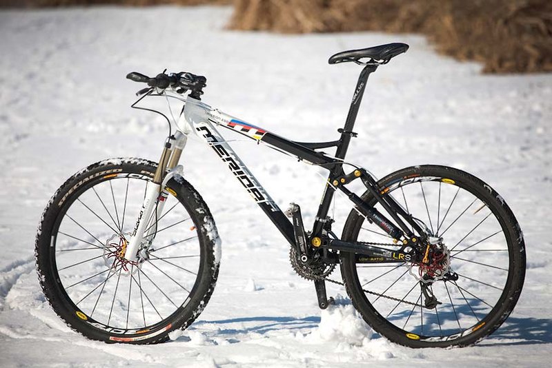

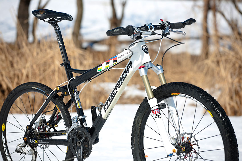

Решил собрать себе второй подвесной байк, цель — сохранение своей пятой точки и позвоночника на грунтовых многочасовых марафонах и треш-покатушках, да и что бы меньше горбить карбоновый скейл :grin: .
Байк собирался из деталей оставшихся после разборки предыдущих двух велосипедов и того что не подошло на карбоновый Скотт, так что вышла сборная солянка. главное что бы ехало и не ломалось.
Рама: Merida Mission 2000-V (алюминий, карбоновые перья)
Задний амортизатор: MANITOU LRS lockout, 90 мм
Вилка: Manitou R7 Super Absolut 100, Lock out, 2009го года
Рулевая колонка: Cane Creek VP-A45AС
Сидушка: Selle Italia Prolink
Вынос: Concept SL, 100 mm
Руль: Truvativ Team
Рожки: карбоновые, ВВВ ERGOFIBER
Грипсы: Sram
Тормоза: Avid Elixir R
Манетки: грипшифты х.0
Перекида передняя: Sram X9
Перекида задняя: Sram X7 (средняя лапка)
Тросы и рубашки: ВВВ
Глагол: Kellys Carbon monocoque 350 mm
Система:Truvativ Firex 3.3 Team GXP, 44-32-22
Кассета: Shimano Deore LX
Цепь: KMC z9000 (2 шт.)
Колеса (вилсет): Mavic Cross Ride
Роторы: Alligator STARLITE 160/160
Эксцентрики: титановые OnlyTi
Покрышки: spesialized Adrenalin PRO, Rocket Ron 2.1
Педали: - Exustar PM 25
Итоговый вес пока не извстен, думаю под 12 кг

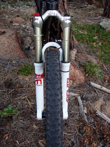

эээ, странная (чтобы не сказать опасная...) проводка передней гидролинии.
ничего, что штаны относительно короны двигаются при работе вилки?
и вообще, снаружи вилки проводить шланг как-то не айс.
на Маниту гидролиния проводится так - сначала на штатное крепление, потом на гориллу слева стяжкой и пропускается между ног вилки вперед (так задумано производителем):
Manitou Minute, вид спереди
в остальном хорошо, да.
приятный блэк-уайт лисапет :)
MILO-приблуду для вилки не думал поставить? (удаленная блокировка, попадаются на ибее)
P.S. и это, wheelset на велосипеде все-таки один ;)
Mel-Nik
Повідомлень:512
З нами з:19.5.07 13:33
Звідки:Осокорки
Re: MERIDA, мой байк для марафонов
Повідомлення Mel-Nik » 14.3.10 21:45
Max_NoMad спасибо за конструктивную критику :good: , велосипед собирал собственноручно, Мантух раньше никогда не было, поэтому так и прицепил гидролинию, она вверху не жестко закреплена и имеет свободый ход в крепеже, сенкс за наглядную картинку (поправлю, этот вариант мне больше нравится). Насчет MILO-приблуды, даже незнаю... возможно, уже и так одна манетка заднего локаута болтается на руле)
а насчет вилсетов... так под какой-то марафон (аля Б 24) буду одалживать ДТшные у Скейла, что б лишних полкило за собой не таскать - так что вилсетов два ;)

присмотрелся к фоткам - судя по нехорошему углу выхода троса переднего переклюка из крайнего упора (на подседельной трубе рамы), меридовцы проектировали раму и проводку под какой-то другой передний переклюк.
как переключается, изгиб троса не мешает?
Mel-Nik
Повідомлень:512
Звідки:Осокорки
Повідомлення Mel-Nik » 14.3.10 23:13
переключается хорошо, изгиб не мешает
