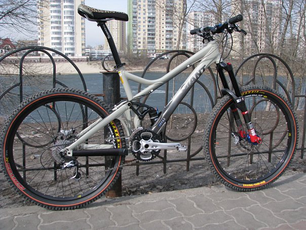

Повідомлення SCOTT'inA » 1.4.10 22:55
Рама: Giant Reign 0(2007 года, M), 150 mm.
Амортизатор:FOX RP23 (ход 150мм)
Вилка: DT Swiss Carbon 150 mm (20mm axle) (1700г - шток 21см)
РУЛЬ:FSA XC 282(Black 31.8, 660mm)
ВЫНОС: Jenmeris(31.8, 60mm)
МАНЕТКИ: Shimano LX
ТОРМОЗА: Shimano XT
Front: 203mm G3
Rear: 185mm G2
ПЕРЕКЛЮЧАТЕЛЬ:
Front: Shimano XTR Front Derailleur M970 34,9mm
Rear: Shimano XTR M970 medium cage
ШАТУНЫ: Shimano XT Chainset Hollowtech II M770 175 mm
ПЕДАЛИ: Shimano 540
КАССЕТА: Shimano XT 11-32 9sp
ЦЕПЬ: SRAM 991
КОЛЕСА:
Front: Mavic 719+Hope Pro 2 Blue 20mm+DT Swiss Competition Stainless DB Spokes
Rear: Mavic 719+Shimano XT+DT Swiss Competition Stainless DB Spokes
ФЛИПЕР: Schwalbe
ПОКРЫШКИ: ... - замена Schwalbe RR+NN 2.1
КАМЕРЫ: MAXXIS
ГРИПСЫ: Da Bomb
ПОДСИДЕЛКА:Thomson Elite 30,9x367mm
СЕДЛО: ... - замена на Selle Italia
ЗАЖИМ ПОДСЕДЕЛЬНЫЙ: Giant - замена FIVE Blue
РУБАШКИ: Avid Pitstop
Актуальный вес 14 кг.При смене покрышек - 650г.
Планы: 13 кг? - легко.

Повідомлення MaD_CameL » 1.4.10 23:00
пора менять ник на джянтина :)
и фот этот вел все-таки надо сфотографировать в гуане, иначе снова закидают этим самым гуаном топик
по теме рр+нн 2.1 покрыхи совсем не для этого байка. контакты тоже спорное решение. это конечно, если он будет использоваться по назначению

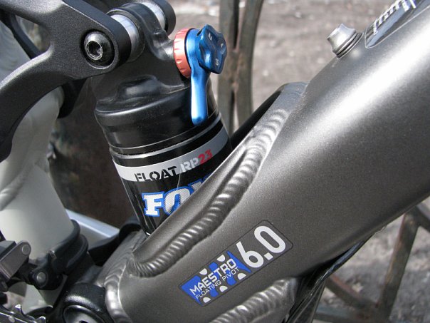

При взгляде на аморт воображение нарисовало такую картину:
на ходу пальцы тянуться к переключателю
и тут под колесо попадает кочка
аморт сжимается и уходит в выемку в раме
вместе с пальцами
вместе с пальцами
Не думаю,что на кантрийных рамах этот ньюанс решен как то по другому.Вкл/выкл на ходу удобно,а вот менять режим - затруднительно (а тем более на расколбасе).Этот "кармашек" для аморта не позволяет нанести урон вашим пальцам.

чото как-то вразнобой все, как мне показалось. целостности нет что ли. и с цветами катастрофа. и НРЖ уже не назовешь с такой вилкой. а так, конечно, ездить будет, да, и притом очень неплохо. непонятно вот только, нормально ли будут работать шимановские тормоза, да еще и XT, для честного AM катания.
ну и подседел... насчет подседела для трейловых и AM аппаратов у меня лично теперь двух мнений быть не может ;)
понятно, что здесь бюджет ограничен был, но как-то можно было, по-моему, более гармонично сделать при тех же затратах.

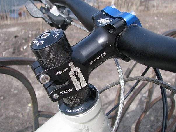

Вынос (крышку) и втулки нужно было красные брать.

А в чем смысл или красота необрезаного штока?
Смысл в том,что при смене вилки попробуй пихнуть или воткнуть например в рулевой стакан Гениуса 2010 года ее с 18-19 штоком.Поэтому решил не пилить.
У самого с вилкой непонятки :duma: - 1.Не белая. 2.Не ось.
А ну ка, давай ка, поделись мыслишками. :lol:
мне можно, у меня трейл, а не AM ;)
а цвет и черный в принципе нормально вписывается. то есть не настолько плохо, чтобы срочно искать замену. работает, к тому же.
да и стрелки переводить нехорошо. в этом топике мы конкретно твое обсуждаем :).
ну если исходить из того, что есть, допустим, пачка бабла и желание собрать AM велик, то для начала здесь стоило бы сэкономить на вилке и взять тот же ревелейшен 2010 под ось например (хоть убей, не поверю, что DT здесь окажется чем-нибудь принципиально лучше и оправдает этим свою цену, плюс карбон лучше оставить кантрийцам). или, если чуть подороже, то фокс соответствующий. обвес поровнее сделать. например, задний переклюк XTR здесь не к месту совершенно (особенно учитывая манетки LX). X9 или XT выше крыши было бы, а вот систему лучше было бы взять RF Atlas к примеру. втулки... хоуп спереди и XT сзади это чото не совсем хорошо сочетается. лучше было бы что-нибудь например от sun ringle поставить, у них как раз неплохой выбор годящихся для AM втулок по небольшим ценам. или nukeproof те же. тормоза эликсиры или джуси 5-7 на худой конец. обода с одной стороны в принципе нормально, а с другой неплохо было бы и пошире, пожалуй.
ну и еще, если юзать велик по назначению, то здесь бы педали с какой-никакой платформой, типа Time Z, были бы куда уместнее, наверное.

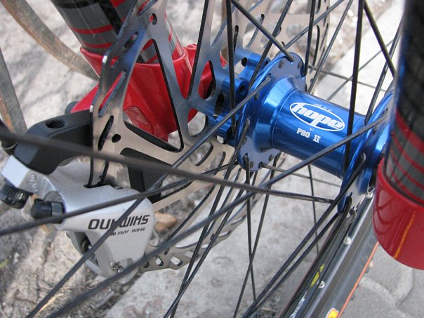

SCOTT'inA,тормоза стоят хт,а ротора какие? авид?
как сочетаюцца,не конфликтуют? я слышал,что шимановские тормозюльки работает нормально
только в паре со своими роторами или это брехня? :duma:
А что должно быть не так?Все зависит от того,откуда руки растут;)Я все настроил так,что тормозят на отлично,задний работает как стоп кран,передний из-за увеличеного диаметра немного помягче.
С тормозами малость наоборот - Авидовские с "паучьими" XT/XTR роторами не сильно дружат. Но подружить всё равно можно.
