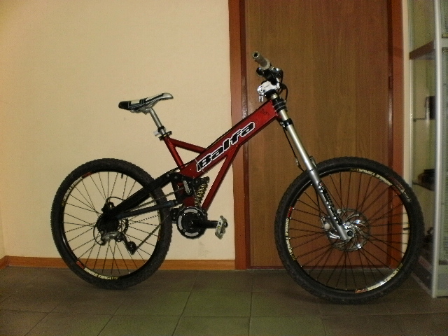

Рама - BALFA BB7
Рулевая - FSA XXL
Вилка - R\S BOXXER 2003
задний аморт - FOX Vanila RC
Руль - ABR
Грипсы - SPECIALIZET
Вынос - hussefelt
Тормоза - hayes 9
Монетки - alivio
Перекидки - acera
Успок - FSA gravity iscg
Система - paunder
Каретка - isis
Кассета - alivio
Цепь - alivio 2 ШТ :grin:
Педали - DX
Подседельник - какой то ноу нейм
Седло - scott YZ
Колеса
- переднее - обод Single Track, втулка Novateс
- заднее - обод Single Track, втулка Novateс
но велосипед еще будет усовершенствоваться, так что сильно строго не судите, хотелось показать прикольную раму на самом деле, а не байк в целом... Обещаю будет бубочкой...
Кстати, подвеска у Бальфы работает получше чем у современных подвесов, при срабатывании подвески колесо очень сильно уходит назад, а цепь через ролик не зря пропустили, когда срабатывает подвеска, натяжение цепи не меняется, так что можно на этом подвесе сделать синглспид и не переживать что порвешь цепь...
короче, рама просто бомба ребята, хоть она и олдовая, но не зря она легендарная...

редкий гость на наших просторах)))покатать бы на нём - попробовать подвеску...
2 цепи :grin: я б уже не синглы ставил сюда - что-то по серьйозней *oops*

А две цепи - это каг??? :shock:
Байк супер :good:

Цепь там одна, просто сверху пропущена через ролик, соосный главному шарниру подвески.

Истину, истину глоголиш, там просто обычной одной деоровской цепи недостаточно, так что приходиться пускать в расход ну 2 я загнул там 1.5 цепи, ну хотя у меня пока стоит звезда 34, но когда влеплю туда 40, наверное больше цепи придется расходовать)))
Ну вообще работает очень прикольно, только вот из-за того что заднее колесо при срабатывании подвески колесо уходит вверх и назад, прикольно конечно когда валишь по прямой, но в поворотах и виражах, он не самый стабильный)))

42 скорее
мда - монстер :)
винтаж по полной :)

Качественный олдскул... :good:
Интересно, как работает вилка.

как ванилла, только длинный ход :)

Вилка работает хорошо!!! даже замечательно!!! Лучше чем современные боксеры, более линейная работа. Но вес ее просто убивает.

Я правильно понимаю, что у нее ноги 32 мм?

истину глоголишь!

зачёт мужик, класный фреймсет!
