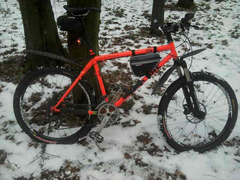

Вот и зима кататься не помеха:
А из обновлений не много да и в основном аксессуары.
Свет BikeLight Custom MicroBlaster
Мигалка задняя Blackburn Mars 4
Резина шипованная у меня была и раньше
Перед- Nokian MOUNT AND GROUND W 160 26X1,9
Зад - Schwalbe Snow Stud, 26x1.90
Schwalbe Snow Stud вообще какое то недорозумение. Эта там идея с универсальностью типа давление подкачал - шипы почти не касаются если едем по асфальту.
Какой то бред. По итогу чуть зазевался и жопу приподнял - колесо водит. Nokian - свое дело знает. Покрышка работает хорошо.
Но это по большому счету только для города и пригодно. По снегу они просто плавают так как узкие, вел носит до невозможности ехать вообще
А по снегу вот поставил Maxxis Ignitor 2,35 которые как то взял по дешевке. Вел на снегу стал управляем и едет туда куда направляешь а не куда несет.
Думаю какая нибудь грязевая даунхильная под 2.5 вела бы себя еще лучше. Но надо же как то по асфальту ездить тоже.
А если шипованная чтоб и по снегу то это Nokian FREDDIES REVENZ 26X2,3 или Schwalbe Ice Spiker Pro 26x2.35 по моему есть в размере - но это ж бабла то скока стоит.
Но думаю надо отдельную тему создать в технозоне по поводу зимнего катания.
