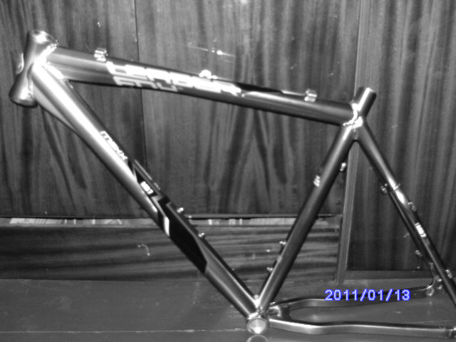

Вот и я сегодня купил такую же раму.Ответь если не сложно:рулевую колонку ты сам ставил или комуто отдавал.Почему спрашиваю,везде читаю что стакан нужно торцевать,как по мне то не сотни жалко,жалко времени на дорогу и боюсь что её васюки могут запросто запороть.

Есть 2 новости: хорошая и плохая. Плохая состоит в том, что торцевать нужно обязательно и колонку и кареточный узел и посадочное место под дисковый тормоз, если будешь его ставить. Может и не убьёшься, но компоненты похеришь. Краска пойдёт сколами, осыпется, останется зазор и будет люфтить, остальное, думаю, объяснять не нужно. И по-хорошему, рулевую тоже ставить в мастерской надо, если нет инструмента. Это плохая новость. Но есть и хорошая: торцовка не такая уж и сложная операция, ЕСЛИ ЕСТЬ ИНСТРУМЕНТ. А так как инструмент достаточно дорогой, предположу, что у тебя его нет. Я к тому, что вероятность запорки очень малая.
Отвечу на твой вопрос: рулевую я поставил сразу на месте в Донецке, о необходимости торцовки я узнал позже, но надеюсь, они сделали всё, как надо.
После того, как узнал о торцовке, отдал раму в "Землю" и теперь катаюсь счастливо.
Итак, резюмируем: торцевать надо, но только в хорошо оборудованной мастерской. Счастливого безаварийного катания

Ах да, я точно знаю, что кареточный узел и тормоз на заводе не проторцованы, но о рулевом стакане не знаю. Посмотри, если там гладкая металлическая поверхность на конце стакана, то уже на заводе отторцовано. Но я думаю, что нет

Спасибо что так быстро и основательно ответил.А насчёт посмотри,то что там смотреть,если проблема в краске,то её там нет ни на посадочном рулевой ни каретки разве только лак,почему и спрашиваю.Да и рама у меня серебристого цвета особо не увидишь,тем более тормоза будут только дисковые,у меня нет креплений под вибрейки.Так что придётся её тащить в мастерскую.Удачки!

Ну лак то же самое. А есть фото? У тебя модель так и называется, Махх? Просто странно, что под вибряки нет, эту раму не будут покупать под топовый байк.. очень странно

Да МАХХ так она и называется,постарался сделать снимок с наииболее отчётливыми надписями.Я искал раму с наименьшим весом,своей ростовки и без вибрейков,чтоб неоставалось пустых креплений.А что хочу с неё делать,неспешно синглспид с натяжителем цепи,с одним задним гидравлическим надёжным неразжимающим раму тормозом,с жёсткой алюминиевой вилкой.Хочу выйти на наименьший вес и максимальную надёжность,пока по подсчётам выходит 8кг,что будет в реале посмотрим,но интерес есть.Да фотографию вставить целая беда-в фотике сжимал всё что только можно,что вышло смотри.

Агамс. А какого года, если не секрет? Я не знаю, как и где ты ездить будешь, может тебе и хватит одного заднего тормоза (ведь на Украине не было переднего), но передний гораздо лучше останавливает

Года говорят десятого,гарантию на два года дали.Вообще сказали что Максов выпустили всего ничего.Покупал позавчера,На Западынськой в Киеве.
