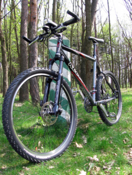

Повідомлення mudaker » 11.1.11 11:39
Попытка № 3
Рама..................................Leader Fox 2009 Maxx ALLOY, HYDROFORMING, DOUBLE BUTTED ,20"
Вилка.................................SR Suntour XCR 130 mm
Руль...................................Amoeba S-MHB230 Borla
Рожки.................................X-17 ALLOY.
Система..............................Shimano Deore FC-M532 22.32.44 175mm
Каретка...............................OCTALINK
Манетки..............................SRAM X4 Trigger
Передняя перекидка.............Shimano 2009 SLX FD-M660 Top-Swing
Задняя перекидка.................Sram ESP 7.0
Кассета...............................Shimano Alivio CS-HG 40 8 ск.
Правая тормозная ручка........MAGURA Julie
Левая тормозная ручка..........Shimano Deore LX
Передний тормоз...................Shimano - BR-M585 LX гидравлика
Задний тормоз...................... MAGURA Julie гидравлика
Роторы.................................Avid Roundagon-160mm
Рулевая...............................VP-A41AC
Подседельный штырь.............ABR ALLOY.
Педали................................VP-565
обода..................................Mach1 2.30 Disc
Передняя втулка...................Shimano Deore HB-M525
Задняя втулка......................Shimano FH-M475
Вынос..................................Venzo ALLOY.
Сидушка..............................Concept EX
Цепь...................................Shimano CN-HG40 116 звеньев, 8-зв.
Спицы.................................нержав. чёрные х.з. какие
Покрышки............................Michelin Transworld City 26x1,5
Флиперы и камеры................CST
Рубашки..............................AUTHOR
Грипсы................................Velo - VLG-869AD3
Вес велосипеда 12.3 кг
Попытка № 4
Рама...................................Kellys Sabotage 2008 Easton Ultralite Aluminum / SS Carbon : 21.5"
Вилка.................................FOX RL 80
Руль................................... KBIX PRO-Race Carbon (149 грамм)
Система..............................Shimano - FC-M970 ХТR , Hollowtech II 175мм, 44x32 Звезда 44 RaceFace Race Rings Shift (660 грамм)
Каретка...............................Shimano SM-BB70 (100 грамм)
Манетки..............................Shimano - SL-M770-10, XT
Передняя перекидка..............SRAM - X-7 3x10 HighClamp
Задняя перекидка.................Shimano - RD-M773 XT
Кассета...............................Shimano - CS-M771, 11-36
Тормоза ..............................Shimano XTR 975 (460 грамм зад,перед)
Роторы................................ Shimano XT SM-RT76 (250 грамм зад,перед)
Рулевая...............................RITCHEY WCS
Подседельный штырь.............KBIX PRO-Race Carbon Lite (240 грамм)
Педали................................Look Quartz (270 грамм пара )
Вилсет................................Mavic CROSSMAX SL DISC (1670 грмм)
Вынос..................................RITCHEY WCS 4-Axis
Сидушка..............................Prologo Nago Evo X10 nack (170 грамм)
Цепь.................................... Shimano CN-HG74
Покрышки............................MAXXIS - FlyWeight 330 26x1.95, 120TPI ( 630 грамм пара )
Флиперы и камеры................UST
Рубашки-Тросы.................... Alligator LY-ILINK
Грипсы................................RITCHEY True Grip WCS Black
Дополнительно.....................ЗащитаLizard Skins
Вес 9.750 кг
Попытка № 5
Рама...................................Univega Alpina HT-UPST High Modular UD-Carbon, Deltabox II (1500 грамм)
Вилка.................................Rock Shox SID Race 80 мм. 2011 г.(1470грамм)
Система..............................Shimano - FC-M970 ХТR , Hollowtech II 175мм, звезда FSA DH black T-38 :54 грамма (600 грамм)
Манетка..............................Shimano - SL-M770-10, XT ( 120 грамм)
Передняя перекидка.............Shimano- XT M771-10 ( 153 грамм)
Задняя перекидка.................Shimano - RD-M773 XT ( 240 грамм )
Кассета .............................. Shimano Ultegra CS 6700 10 (11-23) ( 205 грамм )
Тормоза ..............................Avid XX World Cup (168 перед и 182 зад +адаптер болты 30= 380 грамм)
Роторы................................ KCNC Razor 160мм ( 146 грамм зад,перед)
Рулевая...............................HQBC IGARE Al (на промах)
Подседельный штырь.............bontrager Race X Lite ACC (270 грамм )
Подседельный зажим............."JCSP" алюминий (20 грамм )
Вилсет................................Mavic CROSSMAX SL DISC (1670 гармм) (перед 740 грамм)
Эксцентрики........................KREX MTB (53 гармм)
Вынос..................................UNO Kalloy ASA-105 Ti болты(100 грамм)
Цепь .................................. Shimano CN-M980 XTR HG-X 10-ск (250 грамм)
Камеры................................ FOSS (160 грамм пара )
Рубашки-Тросы.................... NOKON
Грипсы................................Bontrager RACE XXX LITE ( 15 грамм )
Дополнительно.....................Защита Lizard Skins ,бонки MOVA ,болты роторов MOVA ,клипсы гидролиний MOVA ,ролики заднего перек. алюминий промы KREX , 80% болтов заменены на титан и алюминий .
Вес 8.900 кг.

Повідомлення BeLKO » 19.1.11 16:52
а рама не из винницы?)
симпотичный :good:

Повідомлення mudaker » 19.1.11 17:32
Да рама твоя ещё раз тебе спасибо за раму то что я искал .Вопрос а чё у тебя за вилка стояла не могу определится что ставить :FOX,SID или REBA .

Повідомлення human » 20.1.11 14:50
дак если денег на фокс хватает,то однозначно ставить ее,сид будет может быть чуть легче,а так рэбы с головой хватит

Повідомлення mudaker » 20.1.11 16:52
Короче я так понял все три вилки хороши бери то на что хватит денег ?

Повідомлення Yaros » 20.1.11 21:04
Все три вилки это хорошо сказано ))
Фокс - это не вилка, это бренд производителя )) Их достаточно много видов.
Для начала, почитай темы http://www.velokiev.com/forum/viewtopic ... 34&t=62494 и http://www.velokiev.com/forum/viewtopic ... 34&t=64581
Исторически сложилось что фокс более элитная вилка (особенно весело в свете последних велосипедов "за хлебушком" на фоксе), а рокшокс - народная. Частично это обусловлено ценой и доступностью сервиса этих вилок.

Повідомлення shapirus » 21.1.11 13:03
кроме того, надо помнить, что элитными фоксы считаются только в бывшем советском союзе. как раз, видимо, из-за высокой цены и недоступности локального сервиса и запчастей :).

Повідомлення human » 21.1.11 14:06
можно и так сказать,но если исходить из общего оборудования которое стоит на байке,то
более логичной будет установка именно рэбы в данном сетапе,хотя,как писали про мой вел "за хлебушком на фоксе" :grin:
то ничего позорного нет,если есть хорошая вилка для поездок "за хлебушком" ;-)

Повідомлення shapirus » 21.1.11 14:18
suntour epicon, rst first air или rst first platinum :good:

Повідомлення mudaker » 21.1.11 16:17
Нет эти вилки однозначно брать не буду .Задумался над тем чтобы поставить SID изначально эта рама собиралась келисом с этой вилкой .Но слышал что они очень хлипкие стиль катания у меня не жёсткий думаю выдержит или нет как считаете ?

Повідомлення human » 21.1.11 17:09
дак,сломать что угодно можно,тем более что "сиды"10-11годов уже стали гораздо крепче чем раньше,так
что сид будет смотреться на этой раме отлично

Повідомлення mudaker » 21.1.11 17:33
В том то и дело что я хочу купить б\у на EBEY тех годов на 28 ногах они легче .

Повідомлення human » 21.1.11 17:37
ой,стремно,я бы не советовал,она может быть с люфтами,и другими проблемами
такие вестчи как вилка нужно пробывать,а как по картинке ее попробуешь?
а по поводу веса скажу,что лучше экономить его на колесах,покрышках и железках всяких,которые можно заменить карбоновыми
разница на вилке 5-ти летней давности и теперешней в 200-300грамм погоды не сыграет,лучше чтобы вилка была новой или около того по крайней мере

Повідомлення mudaker » 16.2.11 10:36
Продал вилсет и вилку колёсики собираюсь поставить :Вилсет Mavic CrossRide Disc черные кто чего о них плохого слышал поделитесь ? Вилку восстанавливаю Rock Shox SID 99 г.63 мм ход. проблема с ремкомплектом ищю замену всем этим резиночкам .

Наконец то подготовил свой вел к новому сезону ,как только спадёт мороз сразу выезжаю .

Повідомлення mudaker » 9.8.11 16:35
Обновил вел добавил фото

Повідомлення Katod » 9.8.11 16:51
дуже приємні пропорції, мені здається 21,5" і 26" колеса виглядають дуже пропорційно, десь читав, що найнери радять більшим велосипедистам, бо вигляд пропорцініший, думаю, найнер гармонійно виглядає біля двометрового дядька, а 26" саме те коли маєш ріст 185+-5см
