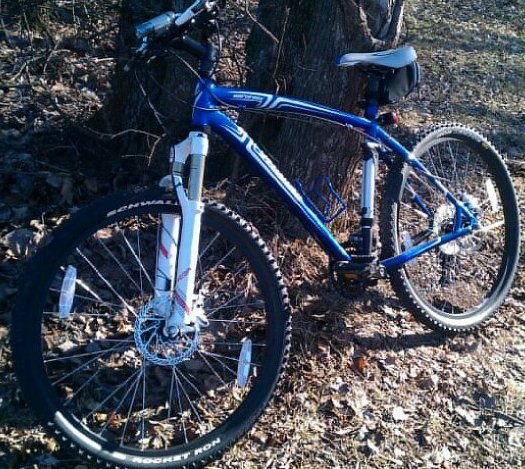

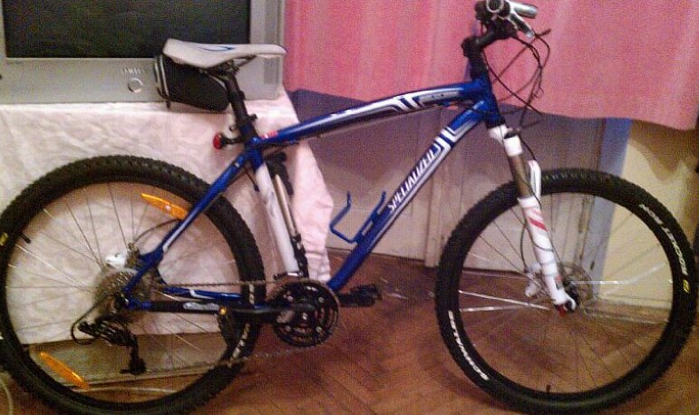

Доброго всем дня.
Вот собрал к началу сезона .
Изменений пока не много . В будущем будет больше
- Рама Specialized A1 Premium Aluminum
- Вилка Rock Shox Reba SL 100 mm
- Руль Стандарт
- Грипсы Kellys
- Тормоза
- передний Avid Elixir5 ротор 160mm
- задний Avid Elixir5 ротор 160mm
- Тормозные ручки Avid
- Монетки SRAM X.3 7sp trigger
- Перекидки
- передняя SRAM X3
- задняя SRAM X3
- Кассета SRAM
- Цепь Стандарт
- Педали Стандарт
- Седло Specialized XC, Body Geometry
Колеса Schwalbe Rocket Ron
Подседельная сумка BBB
Фанарь передний, зандний BBB
Велокомпьютер Sigma
Ваши коменты и пожелания в студию...

Супер!
Вилка, тормоза, резина - молодец!
Следующие на замену - колеса (втулки и обода).
Седло таки приподними, нога должна быть прямой.
Контактные педали?
А, ну и когда убьешь трансмиссию, подумай над заменой 3х7 на 2х9 ))
ЗЫ Орфографию проверь )) фонарь там итд ))

Благодарен.
Именно в таком порядке планировал доработку.
Колеса на DT Swiss
Педали пока не знаю какие.
Трансмиссия Sram или Shimano ???
Седло учту. Спасибо.
Орфогравия храмает...
Плохло в школе учился и стараюсь писать не глядя на клаву...)))

ще можна обрізати шток, поставити винос з меншим кутом.. Буде виглядати агресивніше

Шток больше не резал так как возможно переставлю вилку на другой вел.
На этот ожидаю FOX

Повідомлення Yaros » 30.3.11 02:03
Дело в том, что рама - хребет велосипеда, вилка - мозг, колеса и тормоза - ноги и руки.
Не имеет смысла допускать сильного дисбаланса в комплектующих - что-то (в данном случае рама) станет узким местом ("бутылочным горлышком").
Как по мне, смена вилки - разумное решение (хотя воздушного рекона вполне бы хватило). Тормоза - тоже верно (опять же, джуси 3 были бы оптимальны). Колеса - целесообразность замены уже под вопросом (хотя мавиковские кросрайды вполне можно поставить).
Вынос, руль, седло, подседел - надо подбирать из соображений комфорта (и веса )))
Трансмиссию я бы менял по факту износа, но лучше вместе с рамой )) На тот же рокхоппер (у него уже М4 сплав, а не А1 как у сабжа).
Ну и это... тут народ несколько резковат, но в целом, положительно настроен ))
