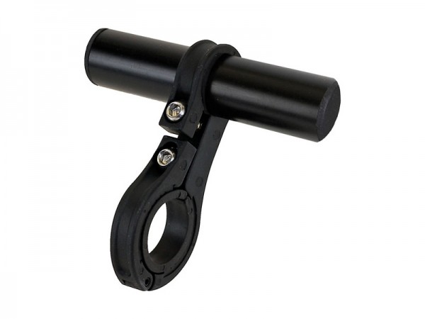

Добрый день!
Цель - установить манетку для планетарки (grip-shift) на руль баран на дроп.
Руль был приобретен б/у в нужном размере для выноса, но я не проверил внешний размер дропа.
Диаметр дропа - 24 мм.
Посадочный размер манетки - 22 мм.
Есть несколько вариантов:
1. Найти новый руль с нужным диаметром 22 мм (обязательно черный, размер 25,4, но можно поменять и вынос, если найдется нужный руль).
2. Установить вот такую штуку (см вложение) - органйзер / расширитель руля, или Accesory T-Bar.
Нашел в магазине Велобазар - 336 грн.
Хочется обойтись б/у, или сравнительно небольшими деньгами (новый руль + возможно вынос - продать старый).
Если кто-то, где-то видел, встречал, помнит, завалялось в загашниках, по магаинам, форумам - дайте знать.
Спасибо,
Александр
095 272 05 99
Bar organiser.JPG (22.08Кіб)Переглянуто 853 разів
Ляльвер
Повідомлень:804
З нами з:7.1.13 10:17
Звідки:Киев/Голосеево
Re: Органайзер / Расширитель Руль / T Bar
Повідомлення Ляльвер » 2.11.15 14:23
Я б не ризикував ставити манєтку на такий пристрій. Він розрахований як органайзер для компів/пульсометрів, а манєтка потребує фіз. зусиль, хіба що електронна трансмісія на планетарці :duma:

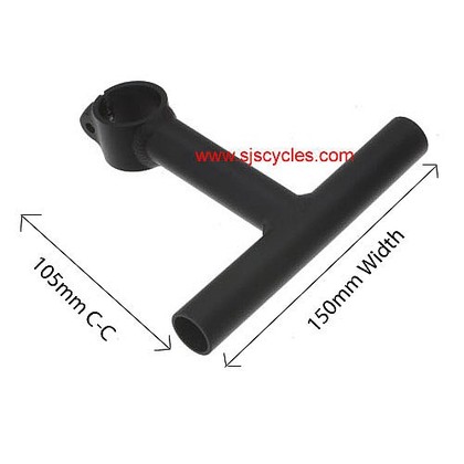

Повідомлення Cedric » 2.11.15 15:11
Дякую за слушну думку.
В теорії мало б бути щось таке.
https://www.google.com.ua/search?q=thor ... Hjt2iKM%3A
Бажано б знайти цей T-bar.
Accessory T bar.jpg (18.91Кіб)Переглянуто 841 раз
