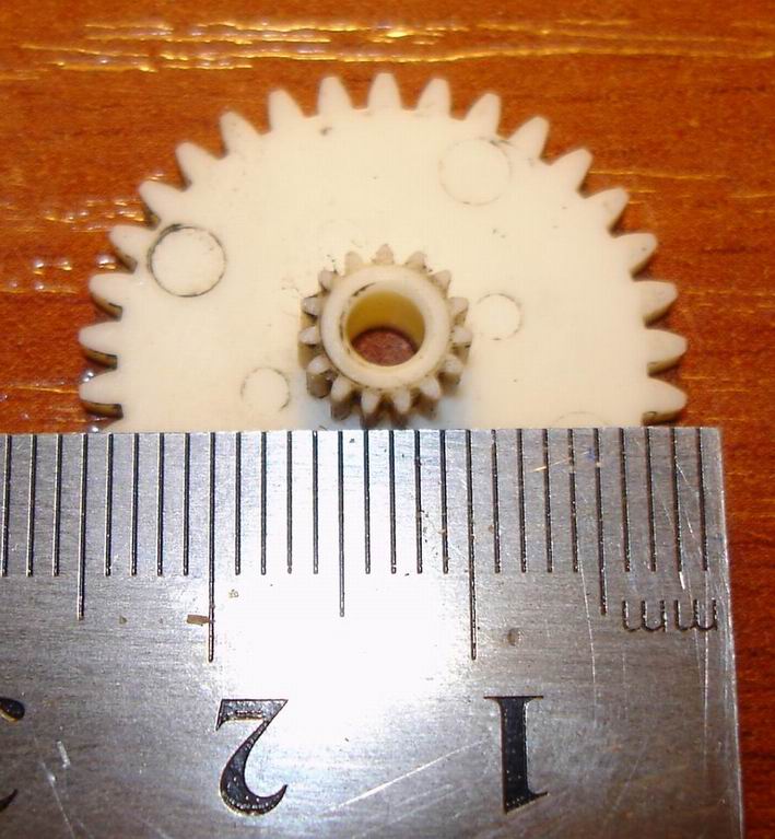

havrick
Повідомлень:1010
З нами з:10.11.12 17:02
Skype:dimetikon
Re: Ищется маленькая шестерёнка :)
Повідомлення havrick » 23.3.13 22:18
не она?
диаметр правда чуть меньше
Resize of 44.jpg (95.16Кіб)Переглянуто 4275 разів
foxman
Повідомлень:1372
З нами з:15.10.04 11:48
Звідки:Киев, Лесной
Повідомлення foxman » 23.3.13 22:24
не она?
к сожалению, ей бы на 1-1.5 мм подрасти :( но всё равно спасибо
