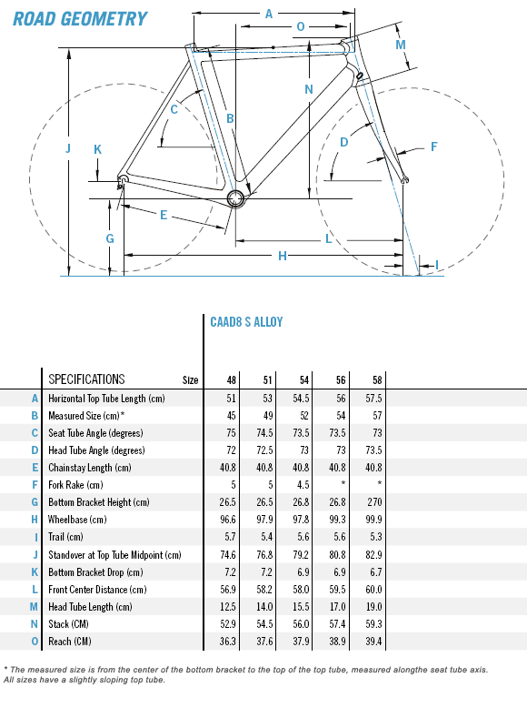

.....48 или 50 максимум 52 уже забор в слопе или 54 в классике то что доктор прописал, как по мне (у меня 174,5)))
Раз вы про размеры рамы... Маша, не возражаешь, если я тут влезу, чтоб отдельную тему не лепить (а то подберешь себе такой велик, который катит #crazy_pilot ... в общем, вдруг доведется с тобой катнуть, надо готовиться, хоть посадку подровнять ))).
Услышала недавно, что или моя рама для меня великовата (хотя по размеру рамы - у мну 51 - вряд ли).
[spoilerгеометрия и я]надо чуть прокрутить картинку вниз или кликнуть на ней, не видно в аттачменте цифр
на велике такая фотка есть.
Я 173, стендовер 78, руки 56
Знаю, что не должно быть видно переднююю втулку из-за руля - но тут как присмотрюсь и как шею вытяну/поверну, иногда видно, иногда нет )))[/spoiler]
- или надо седло вперед и вынос чуть покороче.
Теперь катаюсь и думаю, что может таки да :duma: , может чего-то и подвигать надо. С каждым выездом все больше хочется))). Седло точно под раздачу попадет - я его вообще не трогала, как в магазине велик выдали, так и катаюсь.
Соббсно главный вопрос (кроме подходит ли мне рама) - если таки захочу поставить какой-то более короткий вынос, то какой? Сейчас 10 см. На хозяйстве ничего подходящего нет, у детей отжать на попробовать не выйдет, у них рули 25.4. Пока буду так, но вдруг если что-то погламурнее теперешнего увижу и пробъет на импульсную покупку, то да.
Не хочу промахнуться с размером. 8 см мне нормально будет? Или меньше?

8 см на шоссере-както странно.Даже 100 редко увидишь.Ноборот стремятся вынос подлинее,чтоб вперед податься,больше аэродинамики.У меня был 100,теперь 120-и стало явно лучше.Собираюсь 130 ставить.Когда на ноги встаю,то велосипед как будто назад смещается,намного лучше,эфективнее,чем когда 100 стояла.
По фото,вроде рама тебе не большая.Сядь на велосипед,возьмись за дуалы,и попроси чтоб ктото провел луч из центра рулевой(например шнурком).Этот луч должен проходить по плечу,а не гдето спереди или сзади.
Судя по фото,я бы еще вынос наоборот удлинял,а то посадка какаято вертикальная.
