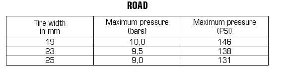

Поставил спереди Мишлен Спидиум 2, с кевларовым кордом, сзади Панарейсер Спорт, тоже с кевларовым, накачал по 8 атм , так через некоторое время сначала передняя Мишлен соскочила с обода ( на ходу ) и ессно камера стрельнула, а потом через пару сотен км. с задней Панарейсер случилось тоже самое!!
И что самое интересное, когда первый раз бортировал резину, натягивал зубами, а потом, свободно руками! Получается корт растянулся! Теперь стараюсь качать меньше, а то камеры стали расходником , хотя на Панарейсер написано макс. давление 10.5 , представляю что было б если б накачал по максимуму!
Ни у кого такого не было?? Это что , теперь с железным кордом брать?
Обода Мавик Опен Про.
Значится так... всё по порядку:
1) Помимо рекомендуемого для покрышки давления есть ещё давление, рекомендуемое для обода. А это "две большие разницы", как говорят в Одессе, и притом второе зависит от сечения покрышки. Для Mavic Open Pro есть табличка (см. вложение).
Recommended Pressure for Mavic Rims
2) Помимо давления в покрышке, для обода также рекомендуется некоторый диапазон допустимых сечений покрышки. Для Mavic Open Pro это: Recommended tire widths: 19 to 28 mm Если сечение установленных покрышек выходило за указанные пределы, взрыв следует считать закономерным.
3) Насчёт кевларовых бортовых колец... История знает случаи, когда "борода" клинчерной покрышки растягивалась со временем и покрышка приобретала неприятную способность самопроизвольно соскакивать с обода. Но! Если это были две разные покрышки разных производителей, да ещё первый раз натягивавшиеся с трудом, более вероятной причиной взрыва следует считать неаккуратный монтаж (как и сказал Сергей Попов).
4) Инструкцию, как правильно монтировать клинчерную покрышку, можно прочесть здесь.
