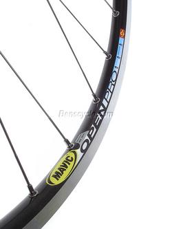

Оптимально: Shimano 5500 + DT Competition 1.8/1.6 + OpenPro (CD) - достаточно доступно и практично, с низким весом.
(Скорик на втулках ДА, Ободьях ОпенПро СД собрал вилсет 1,56кг)
на openpro 32 спицы и нет аэродинамики. не предназначены ли эти ободья для циклокросса?

... на openpro 32 спицы и нет аэродинамики. не предназначены ли эти ободья для циклокросса?
MAVIC Open Pro был актуален и востребован спортсменами среднего уровня до 2005 года, и был лучшим в своём классе, пока не появились более дешевые но тяжелые колёса (Aksium Race), собранные заводским способом. И не изменился конструктивный подход производителей к шоссейным колесам, которые стали уделять внимание аэродинамике.
Хотя, если в Open Pro просверлить 18 или 20 дырок, то обод покатит...
Чудес не бывает, чем меньше в колесах веса, тем они более уязвимы для деформации...
На Open Pro (из конструктора сделай сам) собирались легкие прочные колёса (у самого сейчас осталось четыре не собранных колеса).
Два обода: 2*440 грн. = 880 грн.
Втулка передняя Ultegra: 285 грн.
Втулка задняя Ultegra: 585 грн.
Спицы + ниппеля 72 шт.: 2*72 = 144 грн.
Набрать в три креста и отрихтовать можно самостоятельно.
Итого получаются колеса: 1894 грн. (что до недавнего прошлого соответствовало 379 $)

Заводские колеса нижнего уровня... не, батенька! И это напишут на любом адекватном форуме.
На ВВ или роадбайкревью лучше вообще не поднимать обсуждение данного сабжа.
Во-первых, из-за малого кол-ва спиц их придется "перетягивать", выходя куда выше рамок натяжения в 90 кг, что особенно негативно скажется на ободе. Стыки ободьев несварные и используется не такой износостойкий материал, а обычный Al6061 (сравнительные свойства разны ал сплавов легко найти в интернете).
Во-вторых, полная непрактичность сабжа в случае поломки. Элементарно найти подшипник нелегко, а грязезащита фиктивная - одна пластмасска. Со спицами уже проще.
В-третьих, когда ставишь заводской вилсет в станок... Плакать хочется. Биение во всех направлениях.
Про то "накат"
Если очень напрячься, то можно Опен про найти на 28 отв, но зачем?
CD - это гальваническое покрытие на поверхности алюминия. Предает очень прикольный внешний вид и СУЩЕСТВЕННО уменьшает износ от колодок.

Open Pro (флагман в ободах Mavic) - дороже в два раза, легче на 250 грм., имеют большую боковую жесткость за счет большего количества спиц. Я буду использовать сам (когда соберу), как спортивные колеса для любительских соревнований, хотя они уже морально устарели.
Aksium Rase (идут уже собранные с завода) - дешевле в два раза, тяжелее (соответственно жестче обод), более аэродинамичней (хотя и свистят при 50 км/ч), на промподшипниках (для тех кто не умеет регулировать конуса)... что ещё надо для поездок за город по шоссе.

Сравнение идет с Аксиум? Хм... решил, что Mavic Equipe = Ксайриум Эквип. :( Даже если так, рассмотрим вариант "конструктора" с точки зрения цен:
ОpenPro = 110$ (пара)
Shimano 5500 = 80$ (комплект)
DTSwiss Competition = 60 $ (2 комплекта) Если вес человека позволяет, можно тот же Сапим лазер брать.
То есть:
  • Shimano 105 (FH-5500) hub w/ steel cassette body
    Skewers included
    Wheelsmith Double-Butted 2.0/1.7mm (14/16 gauge) stainless spokes
    SpokePrep on spoke threads
    Artisan built, entirely by hand.
    Mavic Open Pro rims 32 hole, machined side walls, double eyeleted
    Spacing (F/R) - 100mm / 130mm
    Compatible with SRAM or Shimano 8, 9 or 10 speed cassettes
    Spokes/Lacing (F/R) - 3-cross
    1020g rear / 814g front weight
за, предположим, 250 уе - оптимальный вариант для ТК-ДК?

Аксиум бывают модели только 06 и 08 (Mavic-tech.com)
Это вес с эксцентриками?
Втулки 144 / 314 грамм
Ободья 435 * 2 грамм
Спицы с Ал ниппелями 410 грамм
~ 1740 грамм.

по моему скромному мнению, рулят вилсеты, а самосбор фтопку.
Являюсь владельцем топового вилсета от Хиро и не разделяю твоего "писания кипятком" от этого производителя…
Колеса поставляются с перетянутыми и раслабленными спицами, поскольку не так педантично все просчитано в конструкции. Угробленых вилсетов Хиро в прошлом году 4 пары видел, везде умирали именно ободья, т.к. делаются они из дешевого сплава и битую дорогу вообще не держат, и даже не говорю об ударить колесо - умрет мгновенно.
И любой дешовый производитель имеет такие же проблемы, а качественный продукт всегда стоит соответственно.
Самосбор - лучший вариант по всем параметрам. Начиная от веса и заканчивая деньгами.
Идеальный вариант для наших дорог:
Ободья СХР 33, 28 отв.
Втулки DTSwiss 240
Спицы DTSwiss Revol. w/ Alu nippels (forward – radial, fear – 2 cross)
Бюджет около 350€.
Актуальный вес до 1.6 кг.
Такую пару легко и просто ремонтировать, если умрет обод, всегда можно повторно использовать втулки и спицы ТОЖЕ! В заводских вилсета при смерти любого из элементов – колесу смерть.
Втулки DT 240 – вообще идеал втулки, тот же Dura-Ace 7800/7850 не дотягивают до ДТ ни по качеству работы, ни по весу (вещи эксплуатировал, знаю все в деле, а не с отзывов на левых форумах).
Ободья СХР 33 – жесткие, накатистые, износостойкие. Да, тяжелее ОпенПро на 30 грамм, но эти 30 грамм того стоят.
Спицы… даже не требую комментария. 310 грамм весит комплект (280/292 мм).
Бюджетный вариант для наших дорог:
Ободья СХР 33, 32 отв.
Втулки Shimano Ulterga 6500
Спицы Sapin Race
Бюджет до 150€.
Актуальный вес до 1.75 кг.

Є питання, чого вартує отака комбінація:
Втулки
- передня: Heylight (63 гр.) 28
- задня: Heylight (252 гр.) 32
Шприхи: Sapim CX-Ray
Ободи: Mavic CXP33
Колесо переднє важить 672 грами, заднє 871 гр.
Більше інфи немаю. Дуже хотів б почути щось на рахунок втулок. За вілсет просять 250 євриків. На даний момент стоять аксіуми, але хочется чогось приємнішого. Виглядають нові колеса отак:
Друге питання, що думаєте про колеса?

Мавик Аксиум продай и оставь сете этот самосбор.
