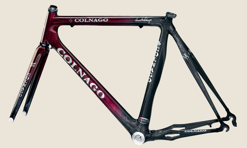

Данный фоторепортаж о якобы бракованной раме Кольнаго С50 был размещен на одном российском сайте участником форума Бирота.ру и тщательно пережевывался там же в ветке "Пипец за $4000" (если не ошибаюсь). Я не знаю в чем заключались намерения автора этого репортажа, но он явно нравился тем ВелоСапиенсам, которые не в состоянии себе ее купить - а так, лозунг Что не у меня, то Гов..о - в действии. Я, как один из владельцев Кольнаго EPS, знаю какого качества рамы продает Кольнаго, не смог спокойно оставить этот репортаж висеть в безвоздушном пространстве без должного анализа. Поэтому, здесь мой ответ.
Для начала определимся с тем, какая это рама С50. Вот ее фото из каталога, но годом позже. Это неважно, принцип конструкции и дизайна остался тот же.

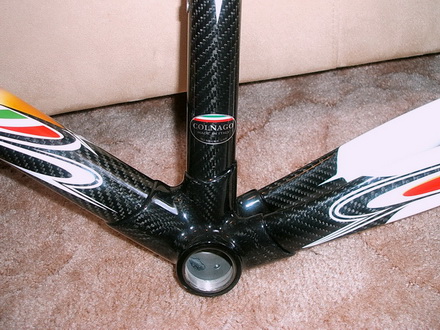

Mutabor - не возражаешь, если я вставлю сюда фотки с форума Пелотон-Клаб для наглядности? :grin:
Ниже показаны некоторые фотки моей рамы Colnago EPS для подтверждения некоторых моих утверждений в предыдущих постах. Хочу также добавить - сейчас Кольнаго продает рамы с вилками с уже установленными втулками-гнездами для подшипников рулевой колонки - это видно на фото.
Вид на бонки с чопами
Вид гнезда для каретки с титановыми вставками
BB Main_1_RR.jpg (87.75Кіб)Переглянуто 7003 разів
