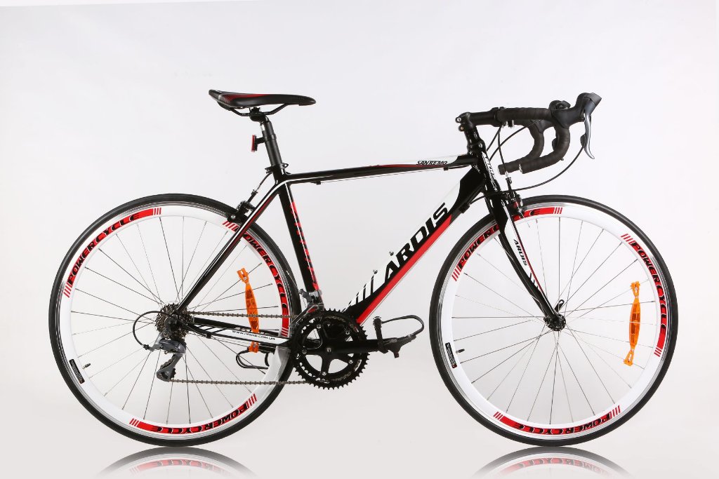

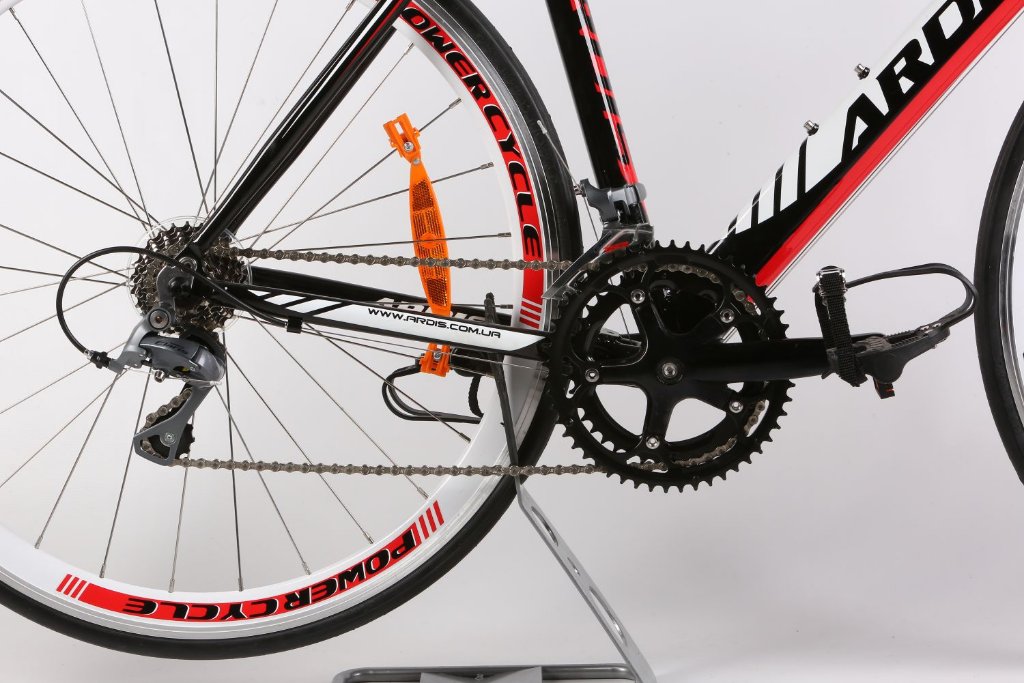

1. Ardis Sanremo

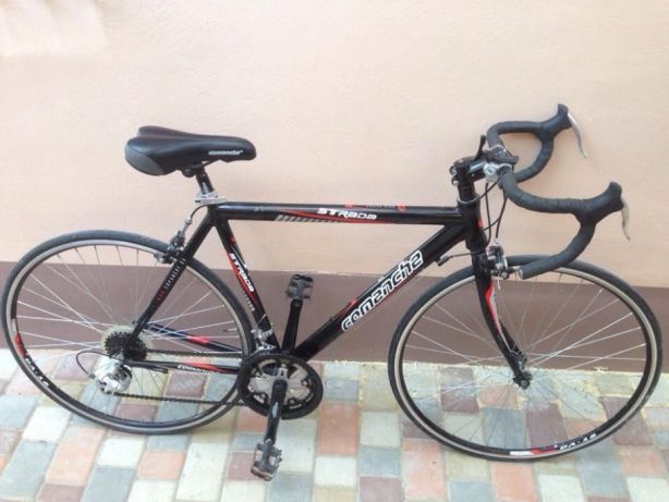

2. Comanche Strada

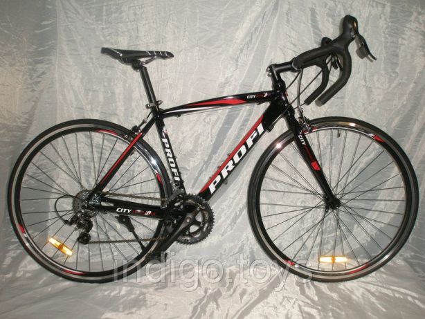

3. Profi City

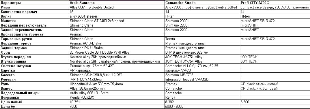

Нижче наводжу порівняння даних велів
Якщо чесно, то Profi CIty виглядає доволі непогано в ролі "тестового" вела.
Але цікава Ваша думка.

Спробуємо проаналізувати фото:
1. Всі велосипеди дійсно належать до шосейної групи: геометрія рам і наявність руля типу "баран".
2. Всі велосипеди невеликої ростовки 52-54 на зріст 165-174см (приблизно)
Окремо по кожному:

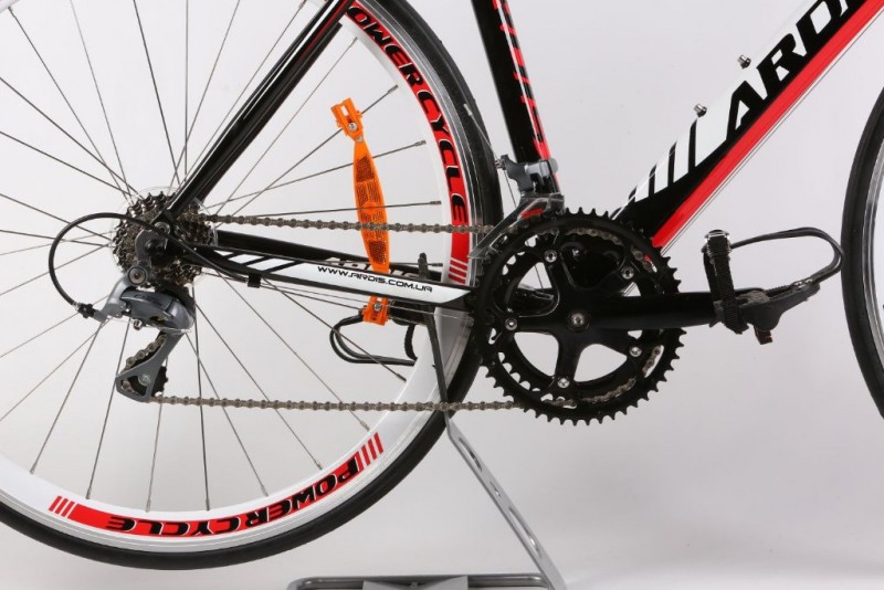

На "перший шосейник" може тягнути хіба що перший варіант. На ньому встановлена найнижча шосейна група Шимано, що вже непагано.

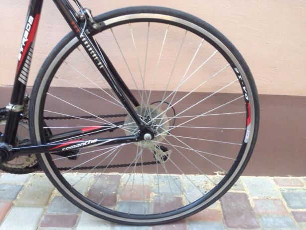

Команч Страда виглядає стрьомно: манетки розташовані біля виносу і користуватись ними оперативно не получиться (з власного досвіду).
Заднє колесо на гайках :no: і скоріш за все на трещотці :(
Про третій варіант було б складно щось сказати, бо фото нечітке, але за описом:
- Манеткі "Мікрошифт" мають специфічну ергономіку, яка не всім подобається: розташування кнопок и важелів підібрано таким чином, щоб не купувати патенти у Шимано, Срама чи Кампаньоло. Химерна штука...
- Вилка у Команча і Профі - залізо (причому найгіршого типу Hi-Ten). Воно важке і некузяве як наше життя...
