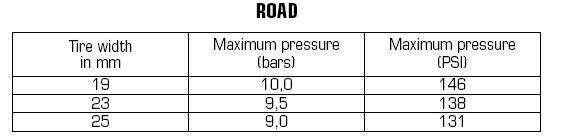

Pressure rating of 115-200psi (8-14 bar)
Для моей Schwalbe Ultremo R 700x23C: Pressure (Bar) 6,0-10,0 Pressure (PSI) 85-145
Разница в 1,4 раза по максимальному давлению. Только вся штука в том, что на таком давлении никто не ездит, потому, что езда становится исключительно жёсткой. :pardon:

Хочу объяснить, что покрышка то выдержит 10 атмосфер, а вот обод?... Например в Mavic Ksirium SL максимальное давление заявлено 6,5 атмосфер. Так где тут дезинформация?
1) Mavic Ksyrium SL;
2) RECOMMENDED TIRE WIDTH AND PRESSURE...
See page 4

Есть таблица RECOMMENDATION FOR MAXIMUM TIRE PRESSURE (ее Хеллрайдер и привел), но судя по странице, где документ лежит в открытом доступе - данные не обновлялись с 2006 года - в актуальности данных можно усомниться...

Я не знаю, где ты берёшь эти таблицы, но хочу тебе сказать, что я в прошлом году купил пару Ксириумов в коробке с паспортом, вот эта информация оттуда. А трубка 21 дюйм существует. И то, и другое могу лично показать, благо я тоже живу на Лесном. После этого смеяться буду я. Ок?
1) http://www.tech-mavic.com/uk/sources/Pr ... cement.pdf
2) "Трубка 21 дюйм" это <CENSORED>, потому, что как бы глупо это ни звучало, у тебя 28-дюймовые колёса и шины, естественно, тоже. А то, о чём ты толкуешь, это сечение шины (tire section width), каковое для шоссейных шин традиционно измеряется в... миллиметрах! :molba: :dash2: Есть несколько способов измерения: ETRTO, French и дюймы. Т. е. одна и та же шина может иметь несколько разных размеров. Bontrager приводит размер своей Race XXX Lite Tubular как "700 x 23", что соответствует французскому стандарту обозначения размера (приблизительный внешний диаметр шины x диаметр сечения шины в миллиметрах). Итого, эти самые 23 указывают диаметр сечения шины в 23 мм. Стандартный ряд сечений шин приводится здесь. Ширины 21 дюйм/люйм/миллиметр в этом списке не значится. :pardon:
Что касается информации из паспорта, я бы тебе советовал его внимательно перечитать, потому что максимальное давление 6,5 бар - это <CENSORED>. Во-первых оно зависит от сечения шины, во-вторых, если бы оно было таким, никто бы не рискнул накачать стандартную шоссейную шину на этом ободе до стандартного давления. Например, для шины внутренним сечением 23 мм это около 8-и бар +/- в зависимости от веса наездника.
А сечение возьми к примеру парочку конти 22 и 24, но речь-то идет о трубках.
Насчёт сечения 23 мм у тех однотрубок я даже не сомневаюсь. Да, Continental любит нестандартные сечения. Впрочем, ширина сечения клинчерной шины - вещь достаточно растяжимая, потому что меняется в зависимости от ширины обода, на который насажена.
Сам PDF (твой) датирован:
Last-Modified: Fri, 12 Aug 2005 09:56:55 GMT
но обода обычно рассчитываются на стандартные нагрузки (не ниже рекомендованных для разных сечений шин давлений накачивания - впрочем, это отдельная тема).

Не уверен, что ободья CPX33/Космик Элит/Ксайриумов СЛ "переживут" одинаковые нагрузки ;-)

Ну смотри, Continental рекомендует для этих бортов давление 110 pound / square inch [psi] = 7.5842330224852 bar , в то время, как максимум составляет 120 pound / square inch [psi] = 8.27370875180203 bar . Я б на твоём месте качал вперёд 7,5 атмосфер а взад 8.
5,5...6 атмосфер для шин такого сечения = страшно недокачанная покрышка, трудно ехать и высок риск змеиных укусов. :58:

4 атм. для меня низкое давление (см. фото), обычно в Твистер суперсоник вдуваю по 5.5 атм. В статье от Шлабл была рекомендация - 2.3 атм и если бы я последовал этим рекомендациям - ехал бы на ободе.
Не знаю, где ты отыскал такую рекомендацию, да ещё от Schwalbe для покрышек Continental... :shock:
Но для ПДН я бы Continental Twister Supersonic 2.1 ставил только на заднее колесо и качал в него 45 pound / square inch [psi] = 3.10264078192576 bar . На переднее я бы ставил Schwalbe Rocket Ron 26x2.10 и качал в него 30 pound / square inch [psi] = 2.06842718795051 bar . Да и вообще, IMHO, для ПДН больше двухподвес подходит, чем хардтейл (шинные амортизаторы не способны "поглотить" там все ухабы) или хардтейл с амортизирующей подседелкой. Впрочем, мы плавно съехали в оффтопик. :oops:

У меня впереди 20-ка Schwalbe Blizzard - качаю 9,5 атм. (макс). и сзади 23-ая maxiss xenith hors - качаю 9 атм.
мой вес - 67кг
Вообще, сейчас запутался в покрышках - не знаю что и брать... maxiss все ругают. думал conti 4 season - так она плохо катит...
